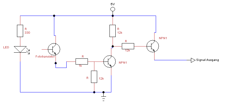

Wenn die Lichtschranken nicht unterbrochen sind fließt kein Strom und
wenn sie unterbrochen werden fließen 5V.
Ich habe 2 identische gebaut.
Ich wollte die Stoppuhr durch die erste Lichtschranke starten und durch
die zweite Stoppen.

Die Ports PD0 bis PD7 werden alle durch die 8 Anschlüsse der
7Segment-LEDs belegt. (Schaltplan habe ich angehängt).

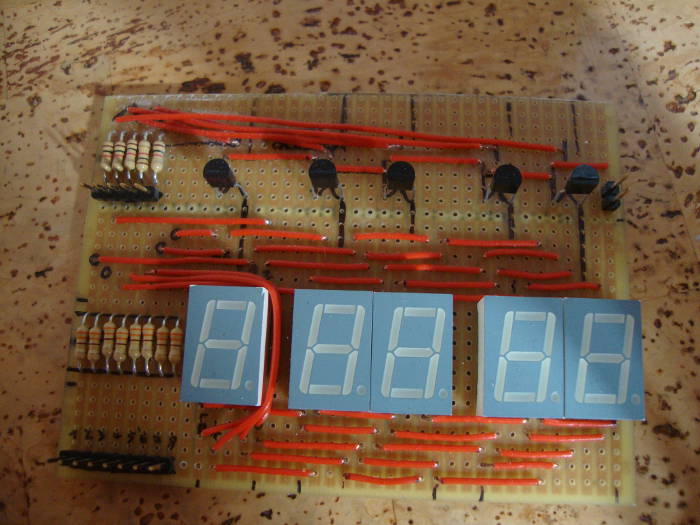

Moin,
ich habe mal ein bisschen gelötet und habe jetzt die Anzeige fertig.
(oben links werden mit Transistoren die LED-Bausteine an und aus
geschaltet; ganz rechts wird + angeschlossen; unten links wird das
anzuzeigende Muster für die Segmente bereitgestellt.)
Ich muss nur moch die Kabel für die Verbindung mit dem µC fertig machen.

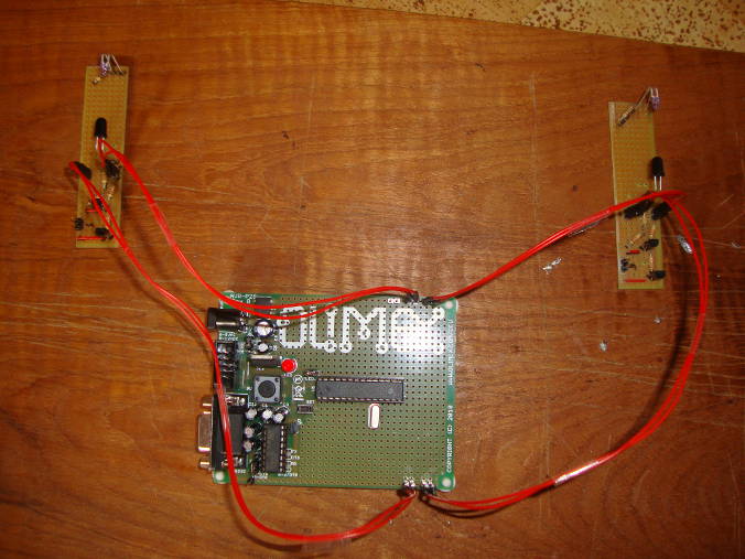

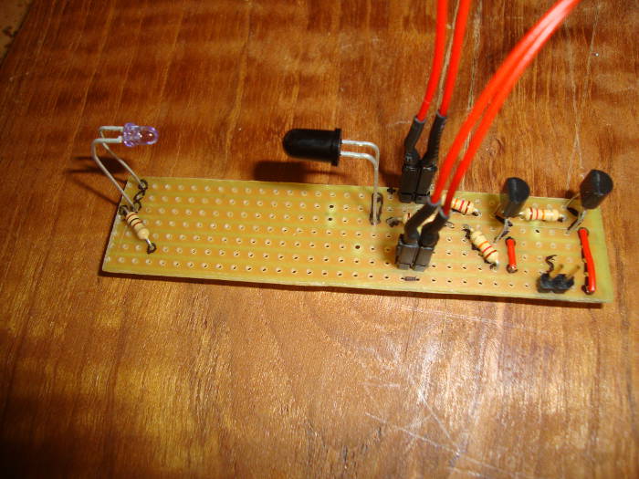

Die Lichtschrnaken habe ich mit + und Masse mit der Olimax-Platine
verbunden.
Hier fehlen nur noch die Signalleitungen.
Ich habe das ganz mit Steckverbindungen gemacht damit ich die Stoppuhr
auch leicht in die Schule zum Kolloquium transportieren kann.
Ich werde es nun so machen das ich die Ports PD0-PD1, PD4-PD7 und
PB0-PB1 als Anschlüsse für die LED verwenden. Port C (PC0-PC4) steuert
die Transistoren und an PD2 und PD3 schließe ich die Signalleitungen von
den Lichtschranken an.
Somit habe ich einen Timer für die Multiplexfrequenz und einen für die
Stoppuhr.
Durch den ersten Intterupt wird die Stoppuhr gestartet und durch den
zweiten gestoppt.
Bei der Programmierung werde ich mich an den Tutorialen von dieser Seite
orientieren.
