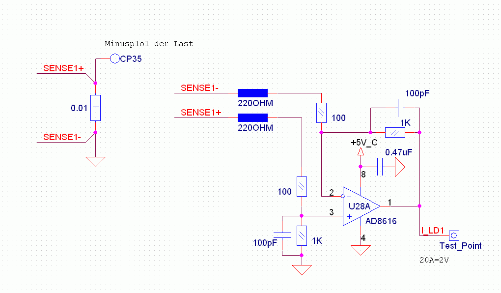

Guten Tag zusammen,
ich möchte über einen Shunt den Ankerstrom einer Gleichsttrommaschine
messen. Dafür habe ich hier im Forum die angehängte Schaltung gefunden.
Dazu ein paar Fragen, auf die Ihr hoffentlich Antworten habt.
Wozu sind die zwei 220 Ohm Widerstände direkt hinter Sense-/+?
Wofür ist am nicht invertierenden Eingang die 1K + 100pf Combo?
Rauschunterdrückung? Wenn nicht, wie bekomme ich eine Solche realisiert
ohne die Messung all zu sehr zu verzögern?
Sind das tatsächlich Widerstände?
Oder sind das HF-Drosseln, die z.B. bei 10MHz 220Ohm haben?
Denn falls das wirklich Widerstände wären, dann passt die Formel nicht!
So baut man einen Tiefpass. Das selbe findest du auch zwischen Ausgang
und -Eingang. Die Grenzfrequenz ist jeweils:
Wobei das schon annähernd sinnlos ist bei einem OP, der sowieso bei
20MHz dichtmacht...

Hallo danke für deine Antwort. Mir ist nur schleierhaft warum er in
dieser Schaltung am invertierenden Eingang liegt. An dem liegt doch nur
die Masse und das schon geglättete rückgekoppelte Signal. Hat das etwas
mit den Eingangsimpedanzen und der Messgenauigkeit zu tun?
Ich hab es ebend mal mit Orcad simuliert und es beeinflusst die
Schaltung wie du schon sagst als Tiefpass.
Kannst du mir evtl auch sagen wie sich die fg dann mit den beiden TP`s
berechnet

tt2t schrieb:
> muss der 1-k-Widerstand in der Rückkopplung nicht 900 Ohm haben, damit
> bei 20 A 2 Volt rauskommen?
Nein.
HaPe schrieb:
> Mir ist nur schleierhaft warum er in dieser Schaltung am invertierenden
> Eingang liegt. An dem liegt doch nur die Masse
Welche Masse?
Wie geglättet?
Es wird genau deshalb geglättet, weil der Kondensator zwischen Ausgang
und -Eingang höhere Frequenzen besser durchlässt!

Mit Masse meinte ich das Null Potential welches ich in meiner Schaltung
auch auf Masse legen möchte.
Sehe ich das denn jetzt richtig das es 2 TP`s sind? Ich hab jetzt mal
mit einem in der Rückkopplung und ebend diesem am Nichtinvertierenden
simuliert und kann mit jeweils beiden Varianten das selbe erreichen.
Also warum der am Nichtinvertierenden Eingang...und warum dann noch
extra der 1K Widerstand...das ist doch wieder nur ein Spannungsteiler
für das eigentliche Signal oder nicht?

HaPe schrieb:
> und warum dann noch extra der 1K Widerstand...das ist doch wieder nur
> ein Spannungsteiler für das eigentliche Signal oder nicht?
Das ist die Schaltungstopologie eines Differenzverstärkers. Klar ist der
wiederum aus Spannungsteilern und Gegenkopplung usw. aufgebaut. Aber ist
einfach ein Differenzverstärker...
Aus Symmetrie-Gründen. Nur dann sieht der OP an seinen Eingängen
tatsächlich über den gesamten Frequenzbereich das selbe...

OK das kling logisch.
Dann noch eine Frage. Da sich mein Shunt ja wie im Bild im Minuspfad
befindet kann es mir doch eigentlich egal sein was der OP am
invertierenden Eingang sieht weil ja das restliche Potential über den
Shunt auf 0V fällt oder sehe ich das falsch?
Ich hab jetzt mit meiner Orcadsimulation das beste Ergebnis mit nur
einem TP vor dem + Eingang und das würde ich jetzt auch gerne so
umsetzen.
