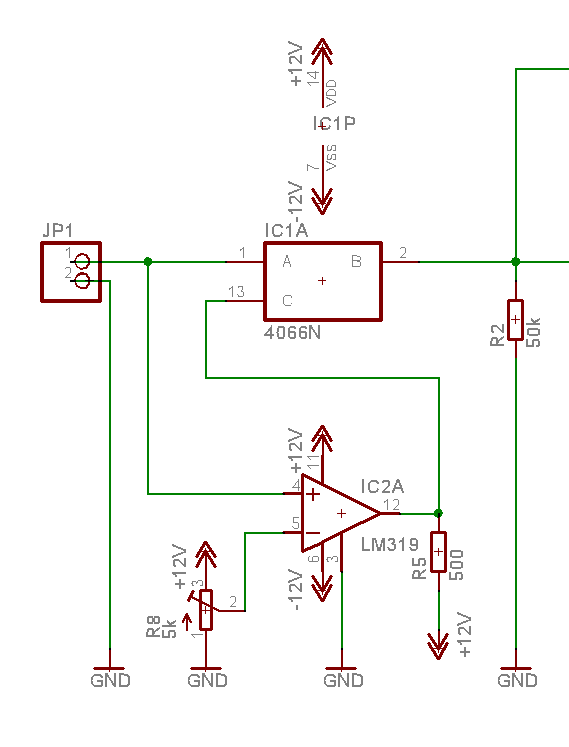

folgendes Problem: ich möchte ein Eingangssignal über einen 4066
schalten, wenn es einen gewissen Schwellwert überschreitet. Da das
Eingangssignal auch in den negativen Bereich gehen kann, betreibe ich
den 4066 mit +-12V. An einem Komparator (LM319) kann man die
Schwellspannung einstellen. Nun muss ich den GND des Komparators (Pin 3)
an Masse legen, da er zwischen GND und V+ maximal 16V verträgt. Der
Ausgang des Komparators ist also LOW=GND und HIGH=12V, der 4066 benötigt
als LOW aber -12V.
Hat jemand eine Idee, wie ich das hinkriegen kann? Oder gibt es
vielleicht eine elegantere Möglichkeit zum schalten ohne 4066 (das
Eingangssignal sind kurze (~2us) positive Pulse mit Überschwingern in
den neg. Bereich)?
Ich könnte ev. auf unipolare Versorgung (GND 5V) gehen, der LM319
funktioniert dann aber nur im Bereich 1..3V, was für meine Anwendung
nicht reicht.
