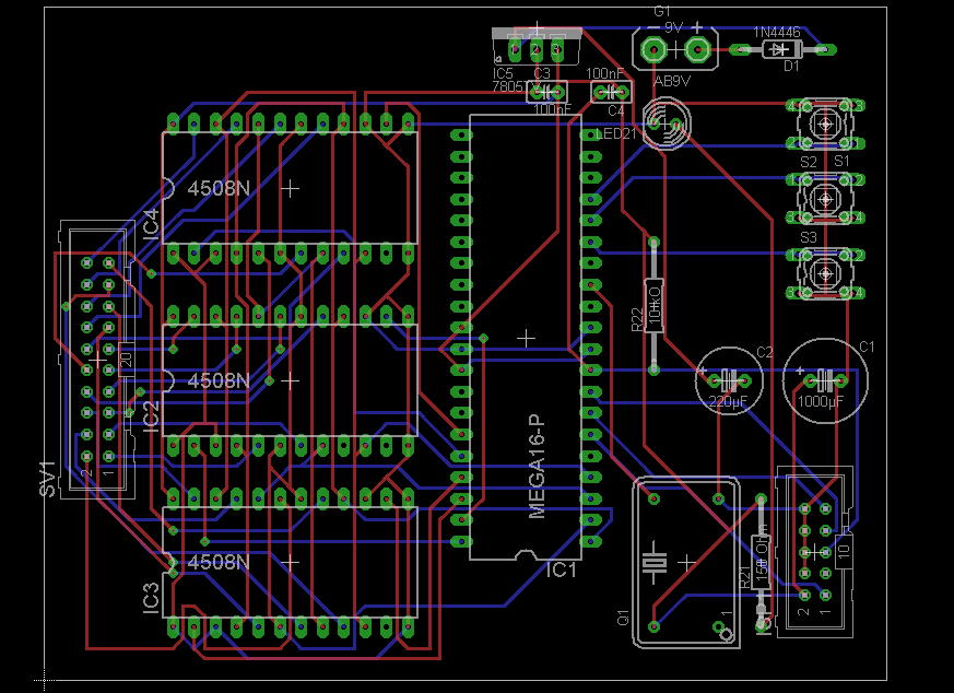

Hi, ich verzweifel an meiner Platine, da ich es drehen und wenden kann
wie ich will aber nur Mist dabei rauskommt. Es soll eine einseitig
geätzte Platine werden auf der ich dann so wenig wie möglich
Drahtbrücken machen möchte.
Die Pinbelegung der 4508 ist nicht optimal, wie ich finde. Wären
Eingänge auf einer und Ausgänge auf der anderen Seite wäre es sehr viel
einfacher.
Hat jemand Tipps wie ich das Layout verbessern kann und die IC optimal
anordne?
Es ist meine erste Platine.
Hier die Eagledateien:
http://no3x.de/priv/Layout.rar
von Michael S. (technicans)
Eagle, rate ich mal.(steht ja unten etwas versteckt) Version?
Bei der Größe kann dir niemand mit der Light- Version helfen.
Vias kannste noch minimieren, also deren Anzahl verringern.
Bei industrieller Produktion kann man die Vias auch kleiner machen.
Die dünne Leitung die von Pin 4 des Controllers nach oben verlegt
ist, überspringt drei mal blaue Leitungen(6 Vias). Wenn du gleich
auf dem Top-Layer startest, dann brauchste wahrscheinlich schon sechs
Vias weniger. Da die Platine in THT ist, kannste auch das Top-Layer
besser für Pad to Pad-Verbindungen nutzen ohne viele Vias. Pads sind
auch Dukos.
Masseflächen kannste weg lassen wenn die nicht vollflächig machbar sind.
Vorzugsweise sollte man Leitungen auf den Layern in x-Richtung auf der
einen Seite und in y-Richtung auf der anderen Seite verlegen.
Versorgungsleitungen mindestens doppelt so breit wie Signalleitungen.
Quarz näher an den Prozessor rücken und Taktleitung möglichst kurz
halten.
Ich vermisse Entstörkondensatoren am µC, vergessen?
Nachher noch einen sinnvollen Text und Befestigungslöcher und fertig.
Für den Anfang nicht schlecht.
von Joe (Gast)
> Hat jemand Tipps wie ich das Layout verbessern kann?
Nicht den Autorouter zu verwenden, wäre wohl der wichtigste Tip ;-)
Mach Dir Gedanken bei der Plazierung der Bauteile und route die
Schaltung von Hand.

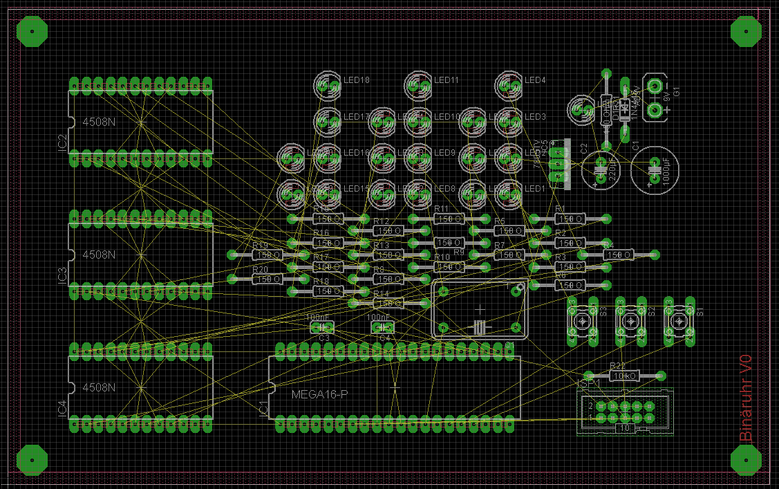

Stell vielleicht noch mal ein Bild der ungerouteten Schaltung (also mit
den Luftlinien) hier ein, damit man abschätzen kann, wie schlimm es
wirklich ist...

Hast du eigentlich gelesen, was er geschrieben hat? Er will nur einen
Layer, vermutlich noch selbst geätzt.

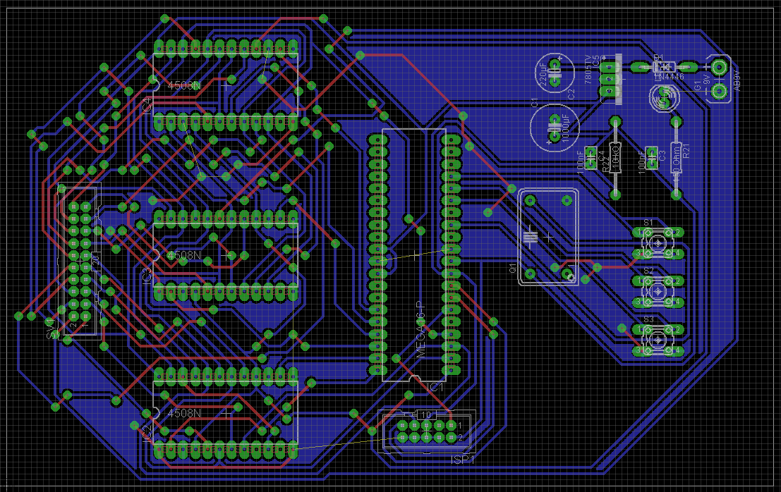

von Joe (Gast)
Hab mal 3 Minuten investiert.
Platine 80mm x 100mm
Joe
von Joe der erste! (Gast)
Hättest Du Dir sparen können.
Er will ein einseitiges Layout mit ohne Drahtbrücken am liebsten!

von Sven P. (Gast)
Hab mir deinen Schaltplan angesehen.
Offen gestanden ercheint es mir etwas befremdlich. Einerseits machst du
Klimmzüge mit solchen Dinosauriern (4508), um wohl Pins zu sparen,
andererseits lässt du dann die Hälfte der Ausgänge deines Prozessors
unbeschaltet -- das suggeriert jedenfalls dein Layout, denn in deinem
Layoutvorschlag hast du alle anderen Pins recht ordentlich mit anderen
Leiterbahnen zugebaut.
Nutz doch erstmal die Ausgänge deines Prozessors aus, bevor du dir
Gedanken machst, um Pins zu sparen!
von Frank K. (fchk)
> einfacher.
Dann fangen wir erstmal mit der Schaltung an. Wenn der 4508 für dich
nicht optimal ist, warum nimmst Du ihn dann? Es gibt doch noch mehr
Möglichkeiten.
Erstmal: was soll das Teil machen? Ich tippe mal: 7-Segment-Anzeigen
ansteuern. Dafür ist Dein Schaltungsdesign relativ unglücklich, weil es
sehr viele Signale braucht. Mit drei 74HC595 wärst Du besser bedient.
Schieberegister, brauchen 3 Signale zum Prozessor (4 wenn Du den Inhalt
testweise wieder zurücklesen willst), und die Ausgänge sind
layoutfreundlicher organisiert.
zweitens: Grundregel: 100n zwischen VCC und GND an jedem(!) Baustein.
Wenn ein Chip mehrere VCC/GND-Paare hat wie Dein M16, dann einmal 100n
pro Paar, und zwar so dicht wie irgend möglich - notfalls diagonal auf
den Chip drauflöten.
An die Vorwiderstände zu den 7-Segment-Anzeigen denkst Du hoffentlich
auch.
fchk
von Knut (Gast)
Wie gesagt, erstmal das Autorouten lassen, das is immer gut.
Dann Schaltung so lange puzzeln bis möglich wenig Kreuzungen da sind.
Anschließend Bauteile sinnvoll platzieren.
Grundsätzlich sehe ich in deinem Layout keine Probleme, jedoch an deiner
Erfahrung in Umgang mit Layouts.
Warum is deine Platine eigentlich so riesengroß?
Knut
von Simon B. (nomis)
Ich schließe mich meinen Vorrednern an.
Zusätzlich bedenke noch, dass du die zwei Funktionsgruppen Gruppen der
4805 beliebig untereinander austauschen kannst, sogar zwischen den
Bauteilen. Das kann das Layout dramatisch vereinfachen. Du kannst
vermutlich sogar die zuordnung der Bits beliebig tauschen womit man
solche Vereinfachungen wie im Anhang erreicht (der 4-bit-bus kommt sich
mit dem Rest nicht mehr in die Quere).
Wie festgelegt bist du bei der Zuordnung der Bits? Wenn Du in der
Software soweit flexibel bist, dass du die 20 bits beliebig permutieren
könntest, könnte das Layout noch dramatisch einfacher werden. Du
könntest sogar auf die Verwendung eines Funktionsblocks ganz verzichten
(20=5x4).
(an den 7segment-anzeigen zweifele ich übrigens, 20 pins passen
irgendwie weder zu zwei noch zu drei siebensegmentern...)
Viele Grüße,
        Simon

von Moritz E. (devmo)
Die Lösung deines Problems ist, nicht den 4508 zu verwenden.
Der bessere und elegantere Weg ist 3 573/574 zu verwenden, das ist der
Standard für 8 Bit Latches, sie sind überall gut erhältlich.
Der Vorteil ist, das diese ICs genau die von dir gewünschte praktische
Pinbelebung haben. So kann man die Datenbusse für Ein und Ausgang
komplett Kreuzungsfrei layouten.
Im Anhang habe ich mal ein Layout-Ausschnitt von einem aktuellen Projekt
bei dem ich mit dem 8-Bit Datenbus 4 Latches für 32-Ausgänge ansteuere.
Es ist eine Halbe Europlatine, und es ist noch genug Platz für den
Controller und weiteres (Power ist unten drauf).
Die feinste Leiterbahnbreite ist 10 mil, Minimum-Abstand Wire-Pad 8 mil,
Pad-Pad 10 mil, problemlos noch zu ätzen.

Zwischenzeitlich hat sich ergeben, dass ich eine zweiseitige Platine
verwenden kann. (fräsen)
Wegen dem einseitigen Layout anfangs hatte ich die LED auf eine extra
Platine ausgelagert die ich dann über diese Stiftleiste anschließen
wollte. > Nun soll aber wieder alles auf eine.
Das Ganze sieht dann so aus wie im Anhang.
Ich weiß einfach nicht wie ich das am effizientesten anordne.
Entstörkondensatoren werde ich hinzufügen.
Ja, ich benutze den Autorouter.
Joe: Leiterbahnen zwischen Pins durchzuführen finde ich gewagt.
Den 4508 hab ich vorrätig und auch die Software für die Schaltung ist
bereits geschrieben. Es sollen später 20 LED geschaltet werden.
Simon Budig Entflechtung werde ich so integrieren können. Leider kann
ich deiner Sache mit den Bits nicht ganz folgen.
Moritz E. Layout gefällt mir sehr gut. Leider hab ich bereits die IC
bestellt und wollte sie nun auch nutzen.
http://no3x.de/priv/Layout2.rar
Ok, das ändert das Problem aber dahingehend, dass Du möglichst wenige
Vias haben möchtest, weil beim Fräsen ja keine Durchkontaktierungen
entstehen...
Vertrau uns und verzichte erstmal darauf. Du kriegst garantiert schönere
Layouts hin als der Autorouter und Du lernst mehr dabei.
Beim ersten Anordnen geht es darum, die Luftlinien möglichst gut
auseinanderzufummeln. Du wirst dann, wenn Du das Layout machst immer
wieder hin- und herschieben und Leiterbahnen wiederholt aufreißen und
neu verlegen, das Resultat lohnt sich aber.
Ist halt mit professionell gefertigten Platinen Standard. Bei
Isolationsfräsung wäre ich da wohl auch vorsichtiger...
D.h. Du baust ein existierendes Projekt nach? Ich verstehe nicht, warum
Du die LEDs nicht einfach direkt mit dem ATmega ansteuerst. Solange Du
keine irrsinnigen high-power-LEDs verwendest kann der das und das würde
vieles dramatisch vereinfachen...
Die Frage ist, ob Du die Software dahingehend umstricken kannst, dass
die LEDs beliebig ihre Rolle wechseln. Dann kannst Du die LEDs so
anordnen, dass das Layout möglichst bequem wird und dann anschließend
die Software so umbauen, dass das Erscheinungsbild nach außen trotzdem
der gewünschten Funktion entspricht. Wenn man also bereit ist, die
Software zu modifizieren und eventuell etwas eklige Bitpfriemelei in
Kauf zu nehmen, dann kann man das Layout eben dramatisch vereinfachen.
Ich hatte noch auf der alten Basis das mal ausprobiert und mir große
Freiheiten bei der Zuordnung auf dem 20pol. Stecker genommen. Dann
kriegt man durchaus sowas wie im Anhang hin.
Viele Grüße,
        Simon
von Christian Q. (osx)
Okay, ich versuchs.
Btw mach ich das ganze Hobbymäßig. Bei der Fräse kann ich jedoch
professionelle Geräte zugreifen.
Nein, ich bin völlig frei bei der Wahl der Bauelemente. Trotzdem würd
ich die 4508 gern benutzen, da sie halt schon hier sind. Vorteil durch
die 4508 ist, dass ich die Software einfacher halten kann, da ich nur 1
"Datenbus" habe.
WoW, sieht echt gut aus. Ich werd jetzt die Portzuordnungen nochmal
umschmeißen, dass alles auf der Seite ist wo es auch gebraucht wird.
