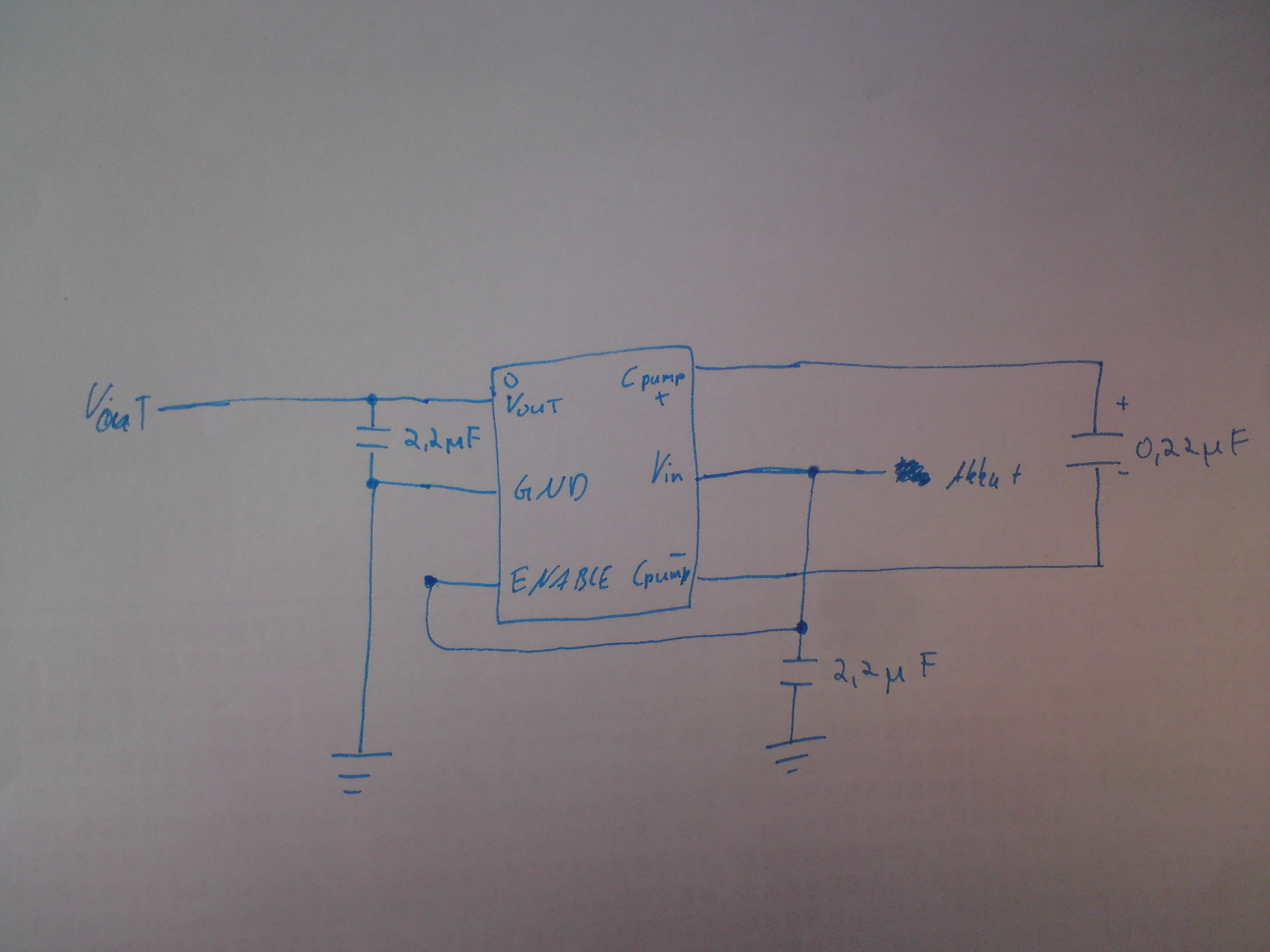

hallo,
ich möchte gerne meinen µC sowie meine Sensoren über meinen
Lithium-Polymer Akku laden. Der Akku liefert einen Spannungsbereich von
2,7V bis 4,2V. Ich möchte aber konstante 3,3V haben. Da die
Spannungsregler zusätzlich eine mehr oder weniger große Dropout Voltage
haben, wird mein Spannungsbereich den ich nutzen kann immer kleiner.
Also möchte ich einen Regler haben der die Eingangsspannung von 2,7V -
4,2V auf die Ausgangsspannung 3,3V regelt. Am besten auch ziemlich
genau, da ich die Spannung auch als Referenzspannung für den ADC nutzen
will.
Um das zu realisieren habe ich mir das IC REG710-33 bestellt (Datenblatt
im Anhang). Das IC habe ich normal nach Datenblatt verdrahtet(auch im
Anhang).
Anstatt der 2,2µF benutze ich 1µF Kondensatoren, da ich die anderen
nicht da habe.
Ich habe Vin mit einem Netzteil, bei dem ich die Ausgangsspannung regeln
kann. Bis 3,6V bekomme ich eine Ausgangsspannung von 3,3-3,5V. Ab 3,6 V
schaltet das IC auf eine Ausgangsspannung con 1,3V Die bleibt so lange
erhalten bis ich die Eingangsspannung auf 1,8 V runter drehe. Kann ich
das IC nicht für meinen akku nutzen???

Sehr gut. Dir ist aufgefallen (durch ausprobieren), dass die empfohlenen
Werte der Bauteile (Kondensator) nicht willkürlich ist, sondern für die
Funktion des Bausteins essentiell.
Bau einen 2,2uF ein, dann funktioniert es auch.
Gast #2098768
LIES DAS DATENBLATT!
Dort steht welche Cs geeignet sind.
Dort steht auch etwas über die Toleranz der Ausgangsspannung, damit Du
Dir überlegen kannst, ob das für Deinen ADC reicht.
Wie viel Strom benötig eigentlich Deine 3V3 Schaltung?
OP #2098834
Ich hab das Datenblatt gelesen, kann sein das ich nicht alles verstanden
habe. Ich hab 2µF Kondensatoren parallel geschaltet und hab so 2µF was
ziemlich nahe an die gefordeten 2,2µF ran kommt. Ich denke der wichtige
Kondensator ist der zwischen den Cpump pins und der ist richtig.
Ich überlege das doch mit nem normalem Spannungsregler zu machen, meine
Schaltung verbraucht nur ca. 20 - 30 mA und da bekommt man evtl. eine
kleine Dropout Voltage.
Kennt ihr vielleicht einen passenden? Ich find nur gute bei Farnell aber
die nur mit 20€ Versand...
Ach du Scheisse.
Was Leute alles für obskures Zeugs kaufen,
bloss weil sie keine Spulen verstehen.
Nimm einen LTC3440
Aber beide Chips funktionieren nicht auf Lochraster oder freifliegend
verdrahtet mit lang bedrahteten Kondensatoren, dafür sind die Frequenzen
etwas hoch.
