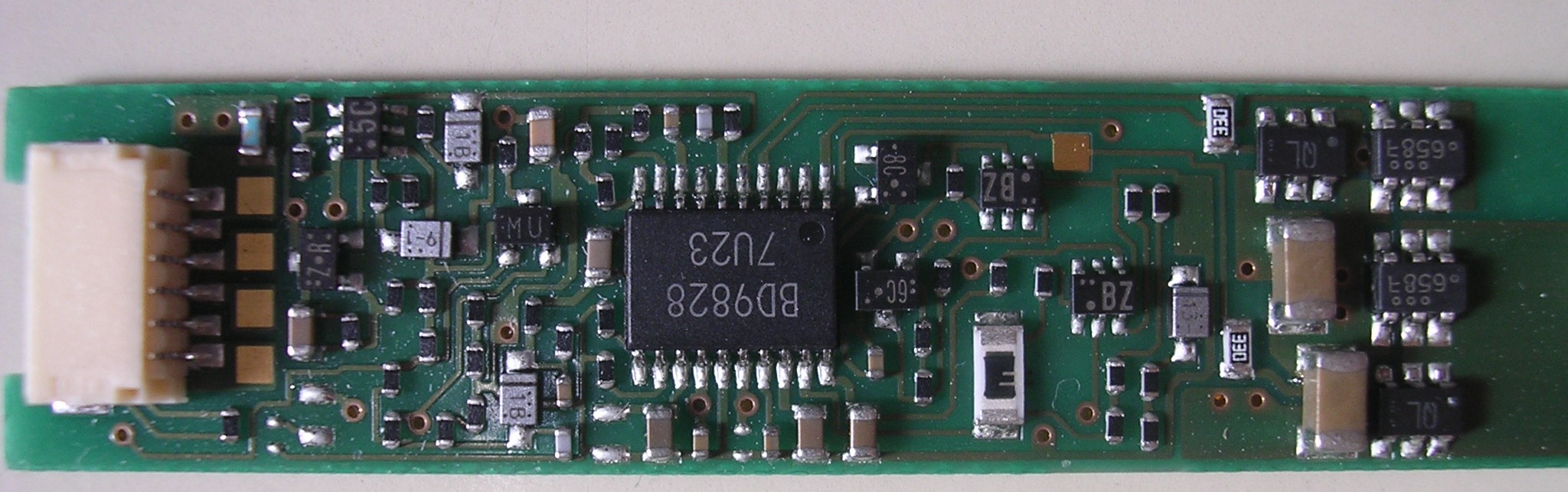

Ich habe hier einen defekten CCFL-Inverter (dual lamp) von einem
Notebook: Murata TW9394V-0 MPV5K003. Am Ausgang kommt keine Spannung
raus, die CCFLs bleiben dunkel. Ich habe gehört, dass manche Inverter
eine Sicherung besitzen und hoffe dass das bei meinem auch so ist und
die eventuell durch ist. Jetzt wollte ich mal hier in die Runde fragen
ob wer auf den Bildern eine solche Sicherung erkennen kann. Ich kenne
mich bei den SMD-Bauteilen leider nicht so aus und finde leider auch
kein Datenblatt. Oder was könnte sonst der Grund sein, dass am Ausgang
keine Spannung ist???
Danke für eure Hilfe,
Paul

hat vielleicht jemand eine ahnung wie der inverter angesteuert werden
muss? es könnte ja auch sein dass die ansteuerung defekt ist. links
kommen 6 pins rein, wobei 1/2 sowie 5/6 verbunden sind, insgesamt also 4
eingänge (die 4 pads im bild). wenn ich auf das untere (pad 4) beziehe
messe ich im betrieb folgende spannungen:
1: 19.2 V
2: 0 V
3: 3.3 V
vielleicht kann wer damit was anfangen??

Das ist ein Inverter aus einem 2 Röhren Display (vermutlich Sony AR
Serie)
Bei diesen Geräten sind in aller Regel die Röhren defekt und nicht
die Inverter. Es reicht wenn eine Röhre ausfällt dann schalten die
Inverter ab.
Thomas

Gast #2099263
Die Inverter überwachen die CCFL Ströme falls es Unterschiede gibt
schalten die Inverter ab (Schutzschaltung)
Bist du mit dem neuwertigen Display denn sicher?
Wo kommt das Display her. wieviel hast du bezahlt?
Wenn es weniger wie 100 Euro waren ist zu 90% ein defektes.
Das Display kostet bei Sony ca 350 Euro netto!
Falls du dein altes Display noch hast einfach zusammen mit dem neuen
in allen Kombinationen betreiben. Dann weißt du in 5 min ob es an
den Lampen oder dem Inverter liegt.
Anderer Weg: beide Hochspannungsbuchsen am Inverter paralell schalten
und mal testweise mit einer Röhre betreiben. (geht allerdings nicht
immer)
Thomas

kann es sein dass ich den inverter beschädigt habe als ich am ausgang
die spannung mit einem multimeter messen wollte? oder vll sogar die
ansteuerung am mainboard? ich weiß ich hätte das nicht machen sollen
weil da ja 1.3 kV rauskommen sollten... jetzt fehlt am Ausgang
jedenfalls die spannung!
Ansteuerung vom Mobo ist schon ok, denn Du hast ja 3,3V gemessen, welche
das Einschaltsignal für den Inverter darstellen.
Wie Thomas (Gast) schon sagte: einfach jeweils eine Lampe des einen
Displays mit jeweils einer Lampe des anderen Displays anschließen, und
dabei alle Kombinationen durchprobieren. Es ist ja davon auszugehen, daß
bei einem Display noch immer mindestens eine Lampe ganz ist, aslos
sollte bei einer Kombination es leuchten (vorausgesetzt, der Transverter
ist ok).
