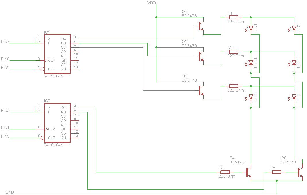

versuche gerade eine LED-Matrix zu realisieren. Für den Anfang soll eine
2x3 Matrix reichen (das Prinzip soll aber das selbe wie bei einer 8x8
sein, will nur zum Testen erstmal kein riesen Kabelsalat veranstalten).
Also so habe ich mir das gedacht:
Das ganze soll durch Multiplexen realisiert werden. Dafür sollen zwei
Schieberegister sorgen.
Ich habe folgenden Artikel gelesen:
http://www.mikrocontroller.net/articles/LED-Matrix
Daraus schließe ich das es so ablaufen müsste:
- Erst wird das Muster für die erste Spalte in die Zeilen 1-3 geladen
und dann Wird die Spalte über den Transistor mit GND verbunden (-> so
dass es Leuchtet). Das klappt auch so wie ich es will.
-Nun wird das Schieberegister für die Spaltenmuster zurückgesetzt (IC1)
- Nun komm ich nicht weiter, jetzt müsste ich ja irgendwie NUR die
zweite Spalte einschalten. Das Problem ist aber wenn ich nun das Muster
wieder für die Spalten in die Zeilen lade dann werden sie erst noch in
Spalte 1 angezeigt bevor ich dann auf Spalte zwei umstelle. Wenn ich
bevor ich das Muster lade schon auf die zweite Spalte umstelle dann wird
ja das Muster während es durch das Schieberegister läuft angezeit (Es
leuchten LED's die später im Muster nicht leuchten sollen)
Versteht ihr was ich meine? Wie kann ich das Problem beheben? Ist es nur
irgendwie ein blöder Denkfehler von mir?
Vielen Dank für jede Antwort!

Hallo!
Zum Titel: Ja und nein - in dieser Reihenfolge.
Jetzt die Lösung zu Deinem Problem: Schalte einfach die erste Spalte ab,
um die Zeilendaten zu ändern. Dann kannste die zweite Spalte aktivieren.
Außerdem wird die Änderung der Bits so schnell erfolgen, daß Du das
Bit-Gewackel nicht mit den Augen mitverfolgen kannst.
Zwischendrin im Text hast Du Spalten und Zeilen verwechselt, wir haben
aber verstanden, was Du willst.
Ja, du willst oberschlau sein. Bau erstmal alles 1:1 nach, dann kannst
du eigene Schaltungen entwerfen. Und für den Anfang zum Testen und
Lernen lässt man die Schieberegister weg und geht direkt an die Pins des
uC, mit Low Current LEDs.
