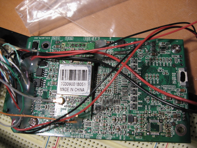

Hallo Leute,
ich habe mir über China eine HD 2 Megapixel HD Cam besorgt, nun ist es
so, dass die Chinesen sehr knausrig mit ihren Informationen sind. Obwohl
sie Software benutzen die unter GPL Lizenzen veröffentlicht wurden. In
meinem Fall ist es diese IPcam(AH_C1WA_V5D6), wo es keinerlei sourcen
oder der Gleichen gibt. Im Moment mag der Mensch vom Support mit mir
nicht mehr reden. Ich suche von diesem Board die JTAG Belegung. Nach
meinem Kenntnisstand, muss es sich um ein Arm9 Board handeln. Die Brüder
haben mit einem Kühlkörper den ARM bepflastert und ich habe keine Ahnung
wie ich das Teil herunter bekomme(Wärmeleitkleber). Habt ihr da ein
Patentrezept?

Im Prinzip ist nun folgendes was ich vor habe, auf dem Teil läuft ein
Telnetklient. Ansich eine tolle Sache aber die Jungs wollen mir nicht
die Logindaten geben. Nun habe ich zwei Möglichkeiten, ich lese mir den
Flash runter und entpacke mir die bin und untersuche was für Bits sich
hier drehen lassen. Oder man geht über den JTAG und springt im Speicher
rum, um der Loginshell das Passwort, milde gesagt, vorzugaukeln.
Laut den Spezifikationen, soll es auch einen SD Karteninterface geben,
leider haben sie verschwiegen wo ich diesen slot bzw. Pinbelegung finde.
Nun ja wer vielleicht Interesse hat an meinem Projekt, was schwer in
reverse engineering ausufern wird, dem gebe ich gerne weitere Infos.
ich danke Euch,
Grüße
Phil
von Nico E. (masta79)
JP1 und JP2 könnten natürlich JTAG Anschlüsse sein, falls die nicht
irgendwie schon anders verwendet werden. J10 und J11 sind da auch noch
optionen, aber eher unwahrscheinlich.
Werden denn irgendwelche der Verbinder für den normalen betrieb schon
genutzt?
Nico
