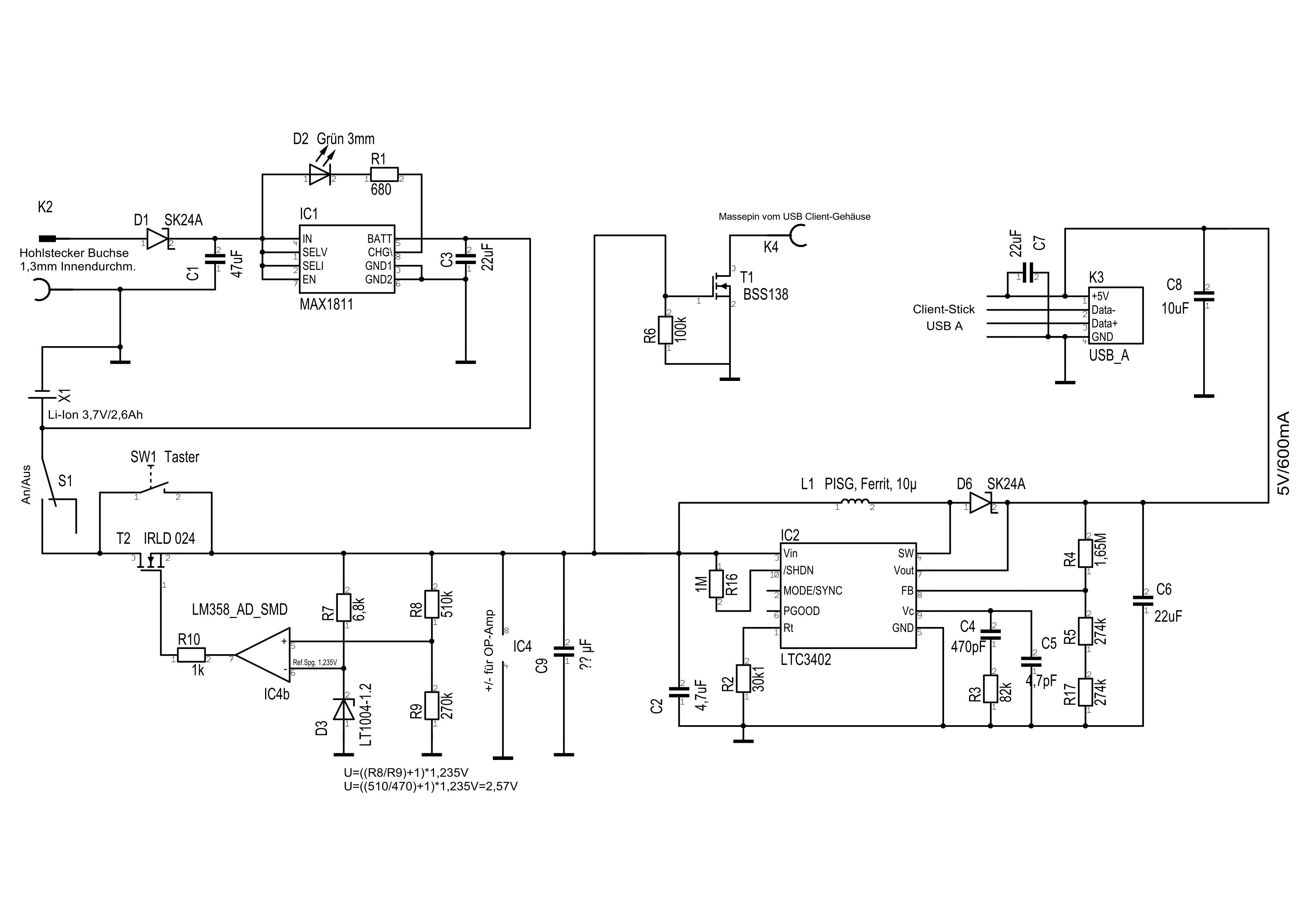

Im Anhang unten links habe ich mir eine OP-Schaltung gezeichnet, die mir
die Akkuspannung (X1, 3,7V) vergleichen soll und bei unterschreiten von
3,56V den LTC3402 Step-Up-Converter-Baustein über den SHDN (Shutdown)
abschaltet. Damit will ich das Tiefentladen vom Li-Ion-Akku vermeiden.
Bei der Diode D3 handelt es sich Spannungs-Referenzdiode die mir am OP
eine Referenzspannung von 1,235V vorgibt. Diese Spannung wir nun mit der
Spannung an R9 verglichen. Ist die Spannung an R9 kleiner, wird der
Transistor T2 geschalten und zieht Shutdown auf GND.
(R8/R9 + 1) * 1,235V = 3,56V (Abschaltspannung)
Meine Fragen sind nun folgende:
- Wie bestimme ich die Größe vom Widerstand R7?
- Wie bestimme ich die Größe vom Kondensator C9?
- Was für einen Transistor T2 muss ich nehmen, damit das ganze
funktioniert?
und dann wollte ich noch gerenell Fragen, ob die Umsetzung euer Meinung
nach gut ist.
Freue mich über eure Hilfe.
Grüße, Heinrich
von Roland (Gast)
> funktioniert?
T2 sollte doch zumidest ein NPN-Transistor sein, oder? Da fehlt dann
noch ein Basis-Widerstand.
Im Datenblatt zum LM185 steht "Operating current of 10μA to 20mA"
Bei 3.7V also R7 irgendwas zwischen 185 Ohm und 370 kOhm
Der Komparator sollte irgendeine Form von Hystherese implementieren,
sonst bekommst du kein sauberes Abschalten, sondern ein Schwingen and
der Abschaltspannung.
Warum willst du deinen Akku eigentlich schon bei 3.56V abschalten? Wenn
es sich um einen LiPO handelt (die 3.7V lassen darauf schließen) kannst
auch getrost bis 3.2V runter gehen. Viele, gerade ältere LiPOs brechen
unter Last schnell mal auf 3.5V ein, auch wenn sie voll geladen sind.
Gruß, Roland
von Roland (Gast)
Quatsch, sind ja 3.7V-1.2V=2.5V!!! Also irgendwas zwischen 125 und 250k.
Mit deinen 6.8k liegst du also gut im Limit.
Roland
von MaWin (Gast)
Was soll bei /SHDN passieren ? Die 5V werden auf 2.5V
absacken, das ist alles, weil dein Schaltregler nicht
wirklich abschalten kann.
Da du sowieso den Schaltregler tauschen musst gegen einen
der wirklich abschaltet, wie LTC3440.
Du tust dir mit deinen antiken Teilen keinen Gefallen,
schau dir mal den ICL7665 an, der hat alles drin, und
braucht wenigstens nach dem Abschalten im Gegensatz zu
deinem LM385/LM358 kaum Strom.
Du kannst auch einem StepUp suchen der gleich einen
Unterspannungssensor mit drin hat.
Mit deiner aktuellen Wahl brauchst du einen extra MOSFET
der die Versorgungsspannung abtrennt.

von Heinrich W. (Gast)
@Roland: Okay, danke für die Info. Hab es auf 2,57V geändert!
@MaWin: Args, natürlich! Das hab ich total übersehen!
Ich habe nun erstmal die "alten" Bauteile soweit gelassen und die
Funktion umgebaut, damit die Schaltung bei unterschreiten von 2,57V sich
selbst abschaltet.
Zwei Fragen habe ich noch:
Welche Größe sollte C9 (Parallelkondensator von OP-Amp +/-) haben?
Ist 1k als Vorwiderstand für den Mosfet T2 okay?
Zur "neuen" Funktion: Über den Schalter S1 schalte ich die ganze
Steuerung An und Aus. Taster SW1 ist dann zum starten, denn sobald die
Schaltung sich selbst durch den Mosfet T2 abgeschalten hat, würde ich
sie nicht mehr anbekommen. Ist dann quasi wie eine Selbsthaltung.
Was meint ihr dazu? Funktioniert das so?
Bei der Auswahl vom Mosfet T2 bin ich mir sehr unsicher und weiß nicht
ob er der richtige ist. Meine Batterie bringt zwischen 2,57V und 3,7V.
Hier das Datenblatt:
http://www.reichelt.de/index.html?;ACTION=7;LA=28;OPEN=0;INDEX=0;FILENAME=A100%252FIRLD024_VIS.pdf
Danke für eure tolle Hilfe!

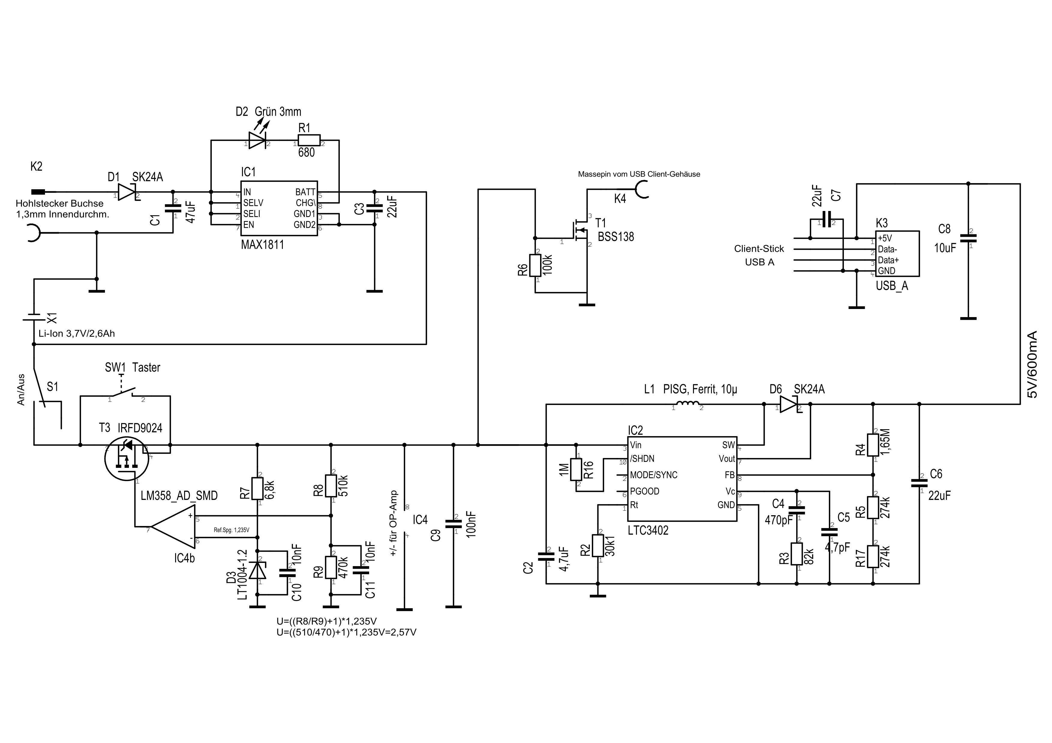

Mist, ein Fehler ist noch drin: R9 muss 470k haben!
Hatte noch ein paar Fehler drin, falscher Mosfet usw.
Hier ist ein neuer Schaltplan.
Wäre super wenn ihr mal drüberschauen könntet!
von MaWin (Gast)
So geht das nicht.
Der OpAmp schaltet bei Unterspannung seine Versorgungsspannung ab,
der Ausgang geht auf 0V,
und der MOSFET schaltet wieder ein.
Der ICL7665 wurde nicht ohne Grund genannt,
der bleibt nämlich dran.
> der Ausgang geht auf 0V, und der MOSFET schaltet wieder ein.
Ja, ist mir kurze Zeit später auch aufgefallen. Habe nun einen
Pullup-Widerstand mit 50k zwischen Gate und Source geschalten und mit
einen N-Kanal Mosfet das Gate vom T3 angesteuert. Der N-Kanal Mosfet
wird also vom OP geschalten. Fällt der OP durch unterschreiten der
Referenzspannung ab, schaltet der N-Kanal Mosfet ab und der
Pullup-Widerstand vom T3 zieht das Gate auf die Versorgungsspannung, T3
sperrt.
Den ICL7665 werde ich im Hinterkopf behalten, falls die jetztige
Umsetzung nicht funktionieren sollte.
Danke für eure Hilfe!

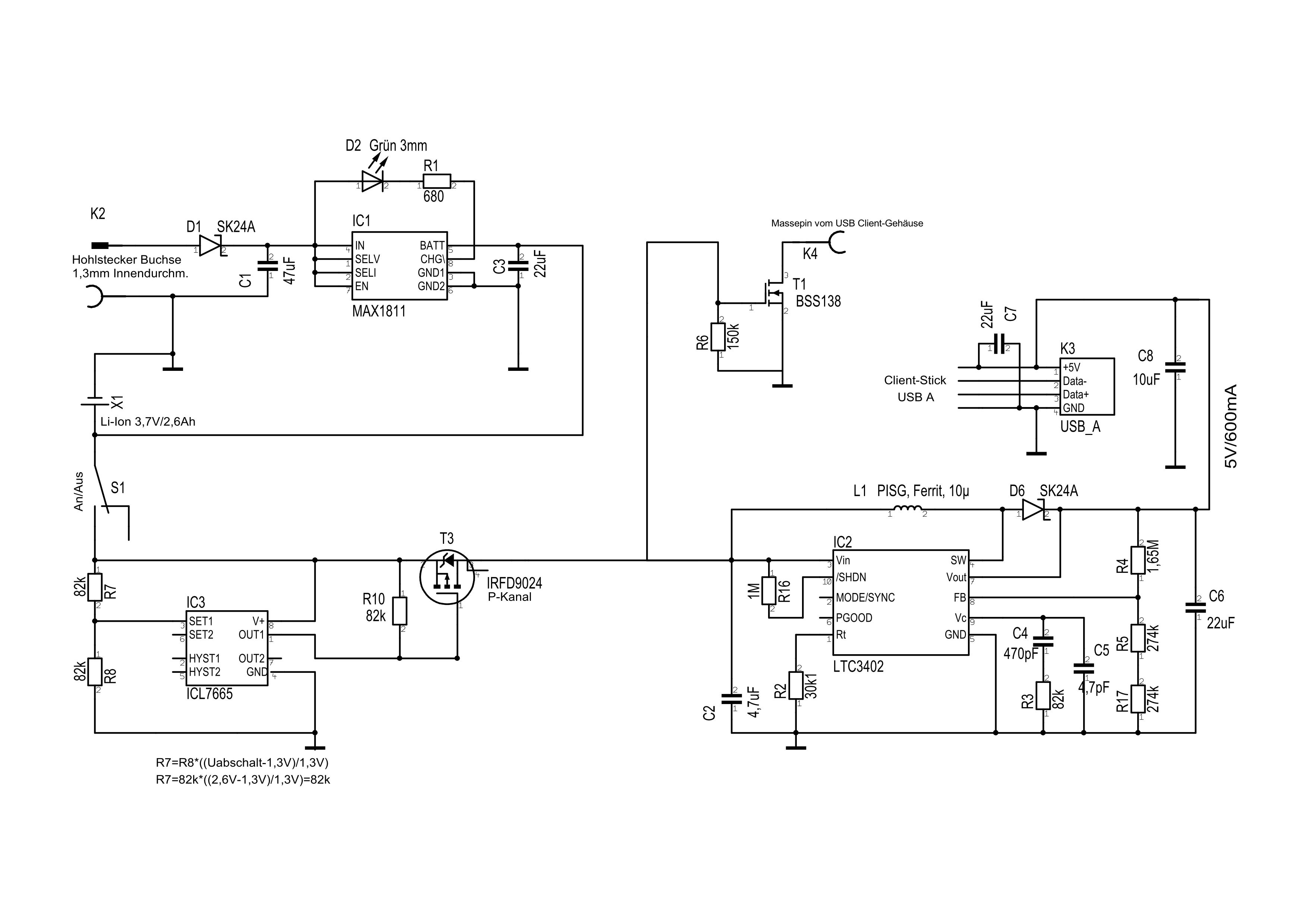

Hallo, hab das Wochenende leider nur jetzt kurz Zeit gehabt und schnell
den Schaltplan gezeichnet. Max sink output vom ICL7665 ist 25mA, die
Schaltung zieht aber um die 500mA, daher noch ein zusätzlicher Mosfet
IRFD9024.
Wenn die Ref-Spannung vom IC3 unterschritten wird, ist OUT1 vom ICL7665
Hochohmig und R10 zieht das Gate vom Mosfet T3 auf die
Versorgungsspannung -> T3 sperrt. Ist die Versorgungsspannung (SET1) >
Referenzspannung, zieht OUT1 das Gate vom Mosfet T3 auf GND und der
Mosfet schaltet Source-Drain durch.
Was meint ihr dazu? Ich hoffe ich habe keinen Denkfehler in der Logik
gemacht.

von MaWin (Gast)
> Was meint ihr dazu?
Du musst eine deutliche Hysterese einbauen, also den Ausgang HYST
benutzen wie im Datenblatt vorgesehen. Ausschalten bei 2.6, dann
vielleicht nicht einschalten beor 3V wieder erreicht sind.
Ist gemacht, siehe Dateianhang. Danke.

Noch eine Frage: Im Datenblatt vom IRFD9024 Mosfet (T3) steht, dass die
Vgs (Gate Threshold Voltage) von Min -2V bis Max -4V ist. Meine
Abschaltspannung beträgt jedoch 2,6V. Funktioniert das trotzdem? Im
Datenblatt ist leider keine Kennlinie, die mir das Verhältnis von Vgs zu
Rds anzeigt.
von MaWin (Gast)
Nein, es funktioniert mit so einem blöden MOSFET überhaupt nicht.
Der fängt ab 2-4V erst an zu leiten, ein paar Mikroampere !
Nimm einen LogicLevel PMOSFET wie IRF7416.
