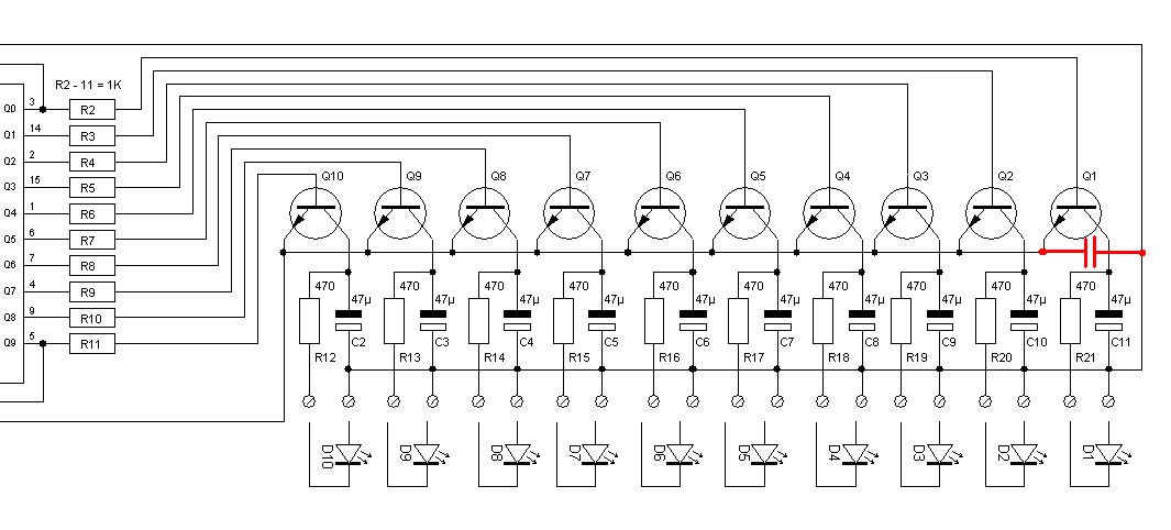

ich hab mir die Schaltung von
http://www.bader-frankfurt.de/elek/realknightrider.gif
nachgebaut, allerdings will sie nicht anspringen.
Generell ist mir klar, daas die rechten NOR Gatter einen billigen
flipflop für hoch/runter bilden, nur links bin ich noch nicht richtig
dahintergestiegen.
Ich hab das Prinzip vom RC-Glied verstanden, aber was das hier soll
blick ich nicht
die NOR mit verbundenen eingängen bilden ja einen inverter mit
definierter ausgangsspannung
Ich hab mal das Messgerät rausgeholt und folgendes gemessen
Spannungsversorgung 8V (Netzteil)
Spannung Pin 1/2 3,9V
Spannung Pin 3 3,9V
Spannung Pin 4 8V
Spannung Pin 5/6 3,9V
Der 100k mit dem Poti in Reihe stehen grad auf ~300k und ich habe einen
Keramikkondensator im einsatz, hoffe dass es nicht daran liegt
Weiss jemand, warum es nicht laufen könnte?

von MaWin (Gast)
Dringendst alle 47uF Elkos entfernen, und nur einen
davon zwischen +8V und Masse schalten.
Unbedingt 100k in die Leitung die vom P1 an Pin 1,2
des IC1 geht einbauen.
Es ist unplausibel, daß du an Pin 4 genau 8V misst,
wenn du an 1,2,3,5,6 nur 4V misst,
denn die 4V zeigen an, daß der Oszillator oszilliert,
es sind 50% der Zeit 0V und 50% eben 8V.
Dauerhafte 8V an Pin4 ist also unlogisch.
Im Endeffekt hast du folgende Oszillatorschaltung
    +-|>o-+-|>o-+---
   R1    R2     |
    +-----+--C--+
wobei bei dir R1 zu klein ist (bau da mal 100k rein)
und R2 einstellbar ist (ist in Orndung, da 100k
Minimum), dein C mit 100nF Keramik geht in Ordnung,
kann aber ohne R1 nicht ordentlich umgeladen werden.
Es gibt nun eien Möglichkeit, warum es trotz dieser
Korrekturen nicht funktioniert, selbst wenn alles
korrekt aufgebaut wurde:
Der CD4001 hat keine Schmitt-Trigger Eingänge, kann
also im Linearbetrieb hängen bleiben. Das passiert
mit einem uralten unbuffered CD4001 (CD4001A) noch
leichter, und es passiert wenn deine Versorgungsspannung
zu langsam anstiegt beim Einschalten. Bau einen
Schalter in die Spannungszuleitung der Schaltung ein.
Korrekt wäre es, den CD4001 durch einen CD4093 zu
ersetzen. dummerweise funktioniert dann das mit den
beiden NORs an Pin 8-13 aufgebaute Set/Reset FlipFlip
mit umgekehrter Polarität. Wenn du also mit den
ersten beiden Änderungen keinen Erfolg hast und den
CD4001 durch den CD4093 ersetzt, dann müssen die
beiden Leitungen die jetzt an Pin3 und Pin5 des IC3
gehen dann vertauscht an die Kollektoren der jeweils
nach Pin 3 und Pin 5 folgenden Transistoren
angeschlossen werden.
Und natürlich: Immer nochmal die Leitungen prüfen, auf
Kurzschlüsse prüfen, und wenn du ein mal deine Batterie
verpolt hattest, sind vielleicht Bauteile kaputt.

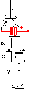

Um die Stromspitzen beim Laden der Kondensatoren zu vermeiden, könnte
man die 470Ω-Widerstände wie im Bild aufteilen. Dann wird der Konden-
sator über 150Ω geladen und über 330Ω und die LED entladen. Damit die
LED gleich lang nachglimmt wie bisher, muss die Kapazität von 47µF auf
68µF erhöht werden.
Durch den 150Ω-Widerstand in Verbindung mit dem Kondensator wird die LED
im Gegensatz zur Originalschaltung "weich" eingeschaltet, das Einschal-
ten erfolgt aber immer noch deutlich schneller als das Ausschalten.
Vielleicht ist das sogar ein erwünschter Effekt, der die LEDs noch mehr
nach Glühlampen aussehen lässt.
von Gimp (Gast)
Yalu hat Recht
Durch die geringen Kondensatoren leuchtet die LED eine kurze Zeit lang
nach und das Lauflicht zieht sozusagen einen Schweif nach sich, das ist
real knightrider ^^

Allerdings halte ich die 47uF Elkos an den LEDs zum Erzeugen eines
"Effekts" nach wie vor für groben Humbug. Zumindest
die Spannungsversorgung müsste dafür kurze hohe Spitzenströme
verkraften.
Also zumindest ein Elko von 4700uF zwischen +8V und Masse,
damit der Rest der Schaltung nicht irritiert wird.

Effekt hin oder her, aber die 47u Caps ohne Strombegrenzungswidestände
sind vollkommen hirnrissig. Das gibt riesige Strörungen auf den
Versorgungsleitungen. Mit einem ungünstigen Layout ist der Mißerfolg da
vorprogrammiert.
Auch für die Transistoren können die großen Stromspitzen gefährlich
werden.
Völliger Schwachsinn!

schön ists nicht, das stimmt wohl. aber 47µF sind ja nun nicht die
riesenkondis, und zur not machts auch ein 10-20 ohm widerstand in der
plusleitung zu den transistoren.

von Martina (Gast)
>riesenkondis,...
Die Simulation zeigt, daß mit einem BC337 Stromspitzen von rund 700mA
fließen!

und wo genau kommt der entkoppler angeklemmt?
Parallel zu einem der Widerstände, vermutlich dem 150er oder?
von Martina (Gast)
Hier!
Überlege dir einfach, wie die Ströme fließen...
von Martina (Gast)
Bzw. hier.

Ach...wie gross sollte der entkoppler denn etwa sein?
Wie groß genau, hängt u.a. vom Innenwiderstand und der Induktivität der
12V-Quelle und der Versorgungsleitungen ab. Da kleinere Schwankungen der
12V-Versorgung in dieser Schaltung verkraftet werden können (vor allem
dann, wenn alle Digital-ICs mit geregelten 5V betrieben werden), würde
ich einen Elko in der Größenordnung von 220µF bis 470µF nehmen.
von Martina (Gast)
Durch die strombegrenzende Schaltung von Yalu, fällt der Haupt-Strompeak
der Originalschaltung ja praktisch komplett weg! Also gilt es lediglich
die Induktivität der Zuleitung bzw. den endlichen Innenwiderstand des
Spannungsquelle (Batterie, Regler) zu entkoppeln. Eine Simulation zeigt,
daß 100µF/25V da eigentlich vollkommen ausreichen sollten.
Wichtig ist einfach, daß die digitalen Chips keinen signifikanten
Spannungssprünge an ihren Versorgungsspannungsanschlüssen sehen, weil
sie sonst in ihrer Funktion beeinträchtigt werden können.
