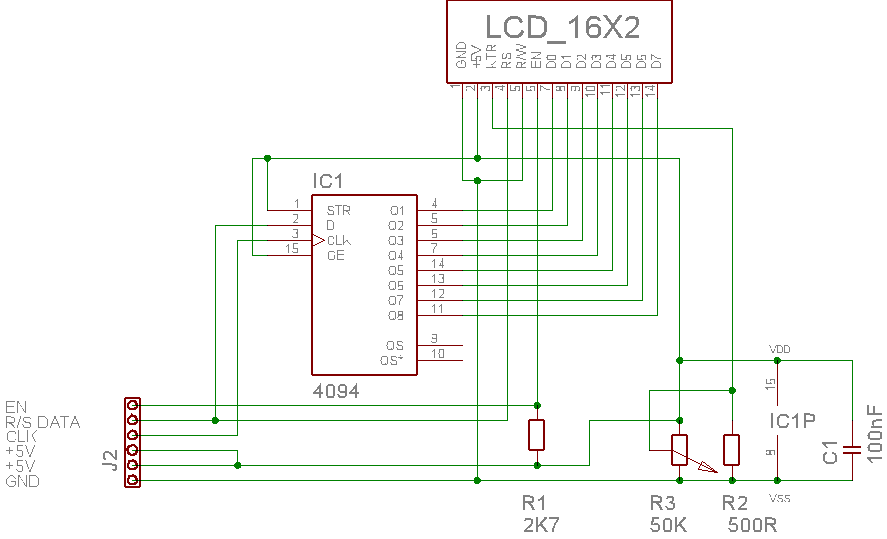

Laaaange her, das sollte gehen. Der AD Wert wird hier auf einem Display
ausgegeben. Dieses wird über ein Schieberegister angesteuert. Damit
solltest du dann schon zurechtkommen.

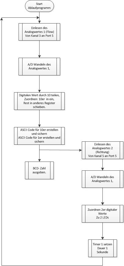

von JoE (Gast)
Hallo Toni,
Du und die Anderen hier im Forum, Ihr schreibt als wäre Assembler zu
programmieren das einfachste der Welt !- Für mich irgendwie nicht :-((
Ich habe da mal ein PDF angenängt, welches zeigt, ei ich mir einen
Ablaufplan vorstelle.
Ws würde mich freuen, wenn Ihr mir weiter helfen könntet.
Grüße,
JoE

von Toni (Gast)
Fürs erste ist der Ablaufplan schon mal ganz gut.
Einen Fehler habe ich gefunden, die Verzweigung über
"BCD-Zahl Ausgeben".
Bei welcher Bedingung gehts zu "BCD-Zahl Ausgeben",
wann zum Rest des Ablaufs?
Die Teil-Programme sind für mich schon etwas konfus..
Wenn du schon Keils µVision verwendest solltest du mal

von Bernd N. (Gast)
Also, folgen wir mal deinem Programmablaufplan.
1. Einlesen Analogwert / AD Wandler

Noch ein Tipp, dein PAP sollte eine große Schleife sein und das ist auf
deinem Bild nicht so, da gibt es einen Abzweig. Willst du den 2ten Kanal
messen dann gehört das mit in den endless loop.

von Jobst M. (jobstens-de)
JoE, an Deiner Stelle würde ich jetzt warten, bis Bernd N. das Programm
fertig hat ...
Folgende Anmerkungen habe ich noch zu dem Ablaufplan - siehe Bild.
Jobst
