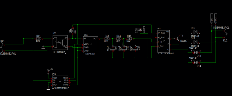

Hallo Forengemeinde,
im Moment bastle ich an einer 4-20mA-Schnittstelle rum
und komm einfach nicht weiter.
Ich verwende den XTR116, Datenblatt hier:
http://www.datasheetcatalog.org/datasheet/texasinstruments/xtr116.pdf
Ich habe die Grundschaltung von dem Ding aufgebaut, also
in der Schleife eine Last von 66R, 12V DC Spannung.
Das Ding wird einfach heiß (I > 200mA) und das war's dann ... ich blicks
nicht.
Hat von Euch schon mal jemand mit dem Ding gearbeitet und hat
nen heißen ... oder besser kalten Tip für mich?
PS: der ADUM ist nicht bestückt, hatt mir die Option nur mal frei
gehalten.
von Martina (Gast)
Du hast den Ausgang verpolt! Schau noch mal ins Datenblatt.
von M. H. (elektroniktueftler)
AAAAAAAAAAAAAARGH ... ja klar ... die Dioden falsch herum
Hat mal wer nen Holzhammer da?¿
Danke :) <klonk>
von Mathias O. (m-obi)
Kannst du mir mal bitte sagen, was deine Schaltung macht?
Dienen die Dioden als Verpolschutz?
von weinbauer (Gast)
Die Schaltung ist n PWM zu 4-20mA,
sprich erst nen Optokoppler zur galvanischen Entkopplung, die 4-20mA
soll
galvanisch getrennt ausgeführt sein in meinem Auftrag.
Dann dahinter ne Gegentaktstufe mit dem MCP1402, das sind zwei FET,
dahinter dann das Pi-Glied um da ne einigermaßen stabile Gleichspannung
bzw.
in dem Fall nen Gleichstrom zu bekommen, den dann der XTR braucht als
Sollwertvorgabe zur Regelung auf 4-20mA, je nach Tastverhältniss.
Dann noch nen Treibertransistor und die Dioden als Verpolungsschutz,
damit auch der doofste Monteur die Elektronik verkabeln kann.
