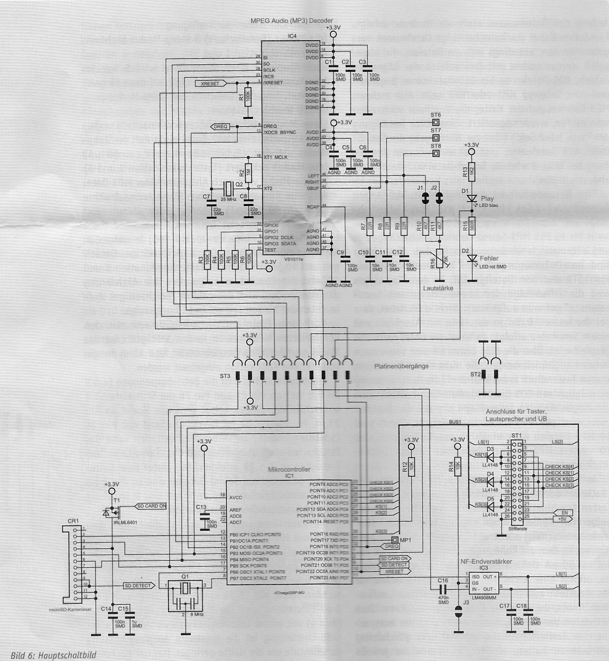

Habe folgenden mp3 Player Bausatz von ELV
http://www.elv.de/output/controller.aspx?cid=74&detail=10&detail2=30546&flv=1&bereich=&marke=
Klappt alles soweit prima.
Möchte nun mit einem PIC und einem MosFet (irf7103) die mp3 Titel
auswählen (statt Taster).
Der Pic schaltet den Mosfet an und aus,
habe mit LED getestet, funktioniert.
Wenn ich den Widerstand messe, dann zeigt mein Messgerät "unendlich" an,
wenn der PIC nicht schaltet, wenn er schaltet ist der Widerstand quasi
Null.
Damit müsste ich doch die Taster schalten können, oder nicht?

von Marc_Dustin (Gast)
also,
 schon mal vielen Dank:
"Wenn du auf den Taster drückst, dann passiert die gewünschte Aktion ?"
Ja, dann passiert genau das, was passieren soll.
"Wie hast du das ganze Schaltungstechnisch gelöst? Hast du nachgemessen
was Drain und Source ist oder wie?"
Habe einen existierende Schaltung mit einem PIC, die einen MosFet
steuert (BS170). Habe an Drain den einen Kontakt der Schaltung
angeschlossen, den anderen auf Masse gelegt. Source vom MosFet geht auch
auf Masse, Gate an den Pic Ausgang (der Schaltvorgang funktioniert auf
jeden Fall).
"Probier mal aus Neugirde ein Relais aus."
Habe leider keins.
"Wie sieht denn die Schaltung des Schalters aus? Werden 2 Kontakte
'kurzgeschlossen' oder geht der mit Pullup oder Pulldown nach GND bzw.
Vcc?"
HIER LIEGT WOHL DER HUND BEGRABEN.
Habe Schaltung angehängt, die Schalter sind rechts unten im Schaltplan,
es steht drüber "Anschluss für Taster....".
Kann nicht erkennen, ob man auf Masse ziehen muss oder auf Vcc.
Meine PIC Schaltung ist eine getrennte Platine (5V), das mp3 Modul wird
auch mit 5V gespeist, der Decoder Prozessor, der hier geschaltet wird,
läuft aber auf 3,3V (ist hier wohl Vcc)....jetzt weiss ich nicht mehr
weiter...

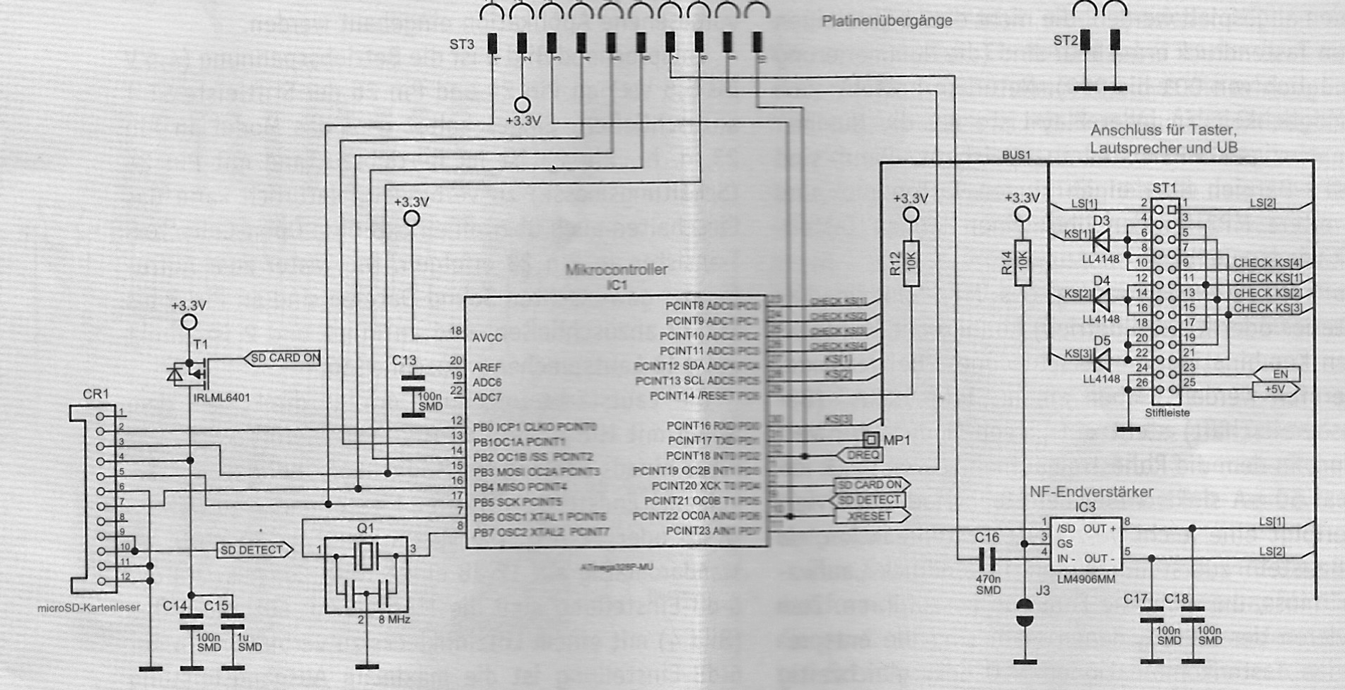

hänge nochmal den relevanten TEil der Schaltung dran.
Valentin Buck schrieb:
> An den so ermittelten Pluspol lötest du dann das Drain, an dem
> ermittelten Minuspol die Source.
> Dann kommt noch das Gate an deinen µC, und die Source an dein
> µC-Minuspol.
Genauso hatte ich es gemacht,
de facto wird also der Minuspol des Schalters zusammen mit Source auf
Masse gelegt....
Drain des Mosfets an Pluspol des Schalters.
Wenn der PIC schaltet, dann blinkt der Player durchaus kurz auf, es tut
sich also was, aber es schaltet nicht.

Aber wenn Du die Schaltung anschaust,
dann gehen die Kontakte eindeutig nicht auf Masse,
sondern verbinden irgendwelche digitalen Signale,
deswegen geht das auf Masse setzen nicht....
Ginge vielleicht, Source einfach auf den Minuspol des Schalters zu
legen?
> Verbinde mal die Masse des PIC mit der Masse des Players.
> Dann ziehe mal die Pins auf Low.
Das ganze hängt sowieso zusammen.
Akku geht an die Platine des PIC,
von dort wird Masse und 5V weitergeschleift an die Platine
des Players.
Hast Du mal den Schaltplan angeschaut?
Das sieht nicht so aus, als ob da irgendetwas auf Vcc oder GND gezogen
würde (Schalter rechts unten)....
habs hier nochmal angehängt....
von Valentin B. (nitnelav) Benutzerseite
Erstmal, der Schaltplan ist nicht gut.
Du hast den wichtigsten Teil vergessen, nämlich den, wo drinsteht, was
an den Connector mit den Tastern drankommt.
Erzähl mir bitte nicht, dass du die Taster direkt in den Sockel gesteckt
hast.
Da gehört eine Extraplatine dran.
Zum zweiten wird Jumper J3 sehr wohl nach GND gezogen.
Der Verbinder, der mit ST2 beschriftet ist auch.
Und in einem deiner vorigen Posts hast was davon gesagt, dass an den
Pins irgendwo VCC und etwas ein bisschen über GND anliegt.
OK, verkalkuliert, also müssen die Pins nach VCC gezogen werden.
Ein Taster macht selten etwas anderes als eine Spannung Richtung VCC
oder GND zu beeinflussen.
Mit freundlichen Grüßen,
Valentin Buck
Der mp3 Player ist ein Bausatz von ELV,
habe nur den Schaltplan, der dabeilag.
Die Idee ist (und das funktioniert auch bestens), das man jeweils
auf der Stiftleiste ST1 die Kontake 3 mit 4, oder 5 mit 6 etc bis 21 und
22 mit einem Taster schaltet, dann kommt jeweils ein anderer mp3 Titel.
Statt mechanische Schalter will ich einen PIC verwenden.
J3 und ST2 werden nicht zum Schalten verwendet, nur ST1.
An 1/2 kommt der Lautsprecher, 3-22 sind die auswählbaren Tracks, 23/24
ist zum Einschalten des ganzen (hier wird auf GND gezogen) und 25/26 ist
die Stromversorgung.
Die Frage lautet, wie kann ich jetzt z.B. 3/4 per PIC verbinden (statt
mechanischer Schalter).
Das ist ein Bus, also schwer zu sehen.
Da da aber ein Diodenencoder davor hängt, wird der ATMEGA wohl immer
einzelne Kanäle schalten.
Folgendes schätze ich mal:
Der ATMEGA schaltet die KS Kanäle auf Low (sichbar durch die Richtung
der Dioden).
Dann guckt er mit internen Pullups an den Check_KS Pins, wo Strom
fließt.
Also:
Drain an Pin 3, Source an Pin 4.
Du darfst Source nicht mit GND verbinden, sonst funktioniert der Encoder
nicht mehr. Da der µC den aber schaltet, ist das mit dem Verbinden schon
vom µC erledigt.
Dann noch Gate an deinen PIC und fertig.
Du kannst auch mal eine Diode nehmen und Pin3-|>|-Pin4 machen.
Dann sollte er schalten.
Valentin Buck
JIPPIE!!!
DAS WAR DIE LÖSUNG!
Ich könnte Euch knutschen, vielen Dank für die Geduld!
Fand das irgendwie seltsam, daß der MosFet nur mit Gate in meiner PIC
Schaltung hängt, dann Source und Drain beide in der anderen Schaltung!
Aber es ging!
VIELEN VIELEN DANK NOCHMAL!
> Aber es ging!
Du hast auch GND verbunden!
Wenn der Mikrocontroller bei den Dioden den entsprechenden Pin auf Low
zieht, dann hast du über die Diode, den internen Schalter und dein
Steckinterface eine Verbindung.
Schön dass es funktioniert!
