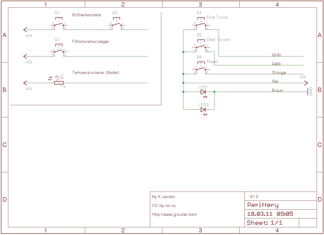

Moin, ich hab mir Grade eine Steuerung für eine Medion PAD Maschine
angeschaut, was mich etwas wundert ist das die Phase direkt auf die
Pumpe und das Heizelement geht ohne Sicherung.
Nur die Steuerung hat eine Sicherung geschaltet wird dann der N,
eigentlich ist es ja egal je nach wie Rum der Stecker eingesteckt wird,
nur warum hat nur die Steuerung eine Sicherung auf der Phase d.h. der
geschaltete N und die Pumpe + Heizelement sind ohne Sicherung.
Hat das ein Grund ?

Die Bauteile sind so bemessen, dass die Haussicherung springt oder es
nicht nötig ist. Deshalb weitere Sicherung unnötig. (Ob das hinhaut ist
eine andere Frage)
Bei der Elektronik ist dies halt nicht so einfach, billig hinzukriegen.
Solche Kaffeemaschinen dürfen jedoch nicht gewerblich eingesetzt werden.
Zweipoliger Schalter und und und...
Im Falle eines Brandes, vorallem falls privat in die Firma mitgebracht
macht die Versicherung manchmal auf stur.

Naja theoretisch gehen die heitzelemente nicht so schnell kaputt, nur
wenn jetzt ein Triac der Schaltung aufgibt dann kann es passieren das
das Ding einfach durchgehend heizt, optimal ist das nicht voralle dem
wen das Ding leer läuft.

Nein, der Strom der fuer Heizelement und Pumpe genau richtig ist wuerde
aus der Steuerung dampfende Schlacke machen.
