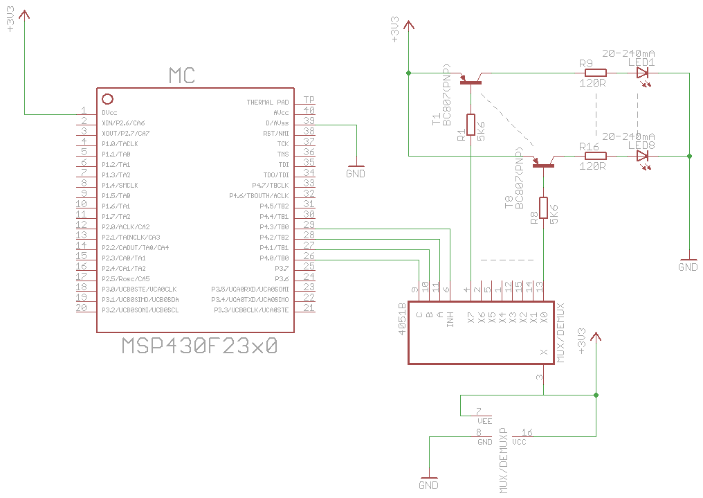

Ich bin auf der Suche nach einem Multiplexer für die Zeilensteuerung
einer LED Matrix. Hierfür habe ich den 4051 im Visir, und würde gerne um
Rat und Meinungen fragen, ob das eine gute Wahl ist oder ob es
geeignetere Multiplexer gibt.
Dass ich eine LED Matrix multiplexen möchte, ist eigentlich
nebensächlich, hat aber folgende Anforderungen zur Folge:
- Ich muss die Anoden schalten
  (für die Kathoden ("Spalten") ist bereits gesorgt).
- Ich habe Lasten von 0-300mA (ca.).
Der 4051 scheint ein so wohl bekannter Baustein zu sein, dass in den
Datenblättern gerne auf Informationen verzichtet wird. Ich kenne ihn
leider noch nicht so gut - aber im Prinzip wird ja lediglich der Eingang
"X" an den mit "A", "B" und "C" ausgewählten Ausgang gelegt.
Da ich die Anode schalte, benutze ich PNP Transistoren, deren Basis ich
gegen Ground ziehen muss, um zu schalten. Was heißt das aber nun für den
MUX? Kann mein Eingang "X" ebenso Ground sein?
Wie erreiche ich dann aber, dass die Ausgänge gegen VCC gezogen werden,
wenn sie nicht aktiv sind? (also alle 7 außer der aktiven Leitung).
Vielleicht per Pull-Up?
Den MUX-Ausgang zu invertieren möchte ich vermeiden, da ich keinen Platz
mehr auf dem Board habe! x-D.
Ich hänge mal eine schematische Darstellung des Vorhabens an: Dabei sind
als zu schaltende Last einfach einzelne LEDs eingezeichnet. An den
Eingang "X" des MUX habe ich GND gelegt.
Habt ihr hier vielleicht Tips für mich, wie ich die Steuerung der Anoden
richtig(er) machen kann?
Freue mich auf eure Beiträge!
Viele Grüße
Janosch

eine Analog-Mux wie der 4051 ist in einer reinen digitalen Schaltung
recht ungünstig.
Nimm einen 74HC138.
Ich bezweifle aber generell die Funktion Deiner Matrix mit nur 3,3V.
LED-Flußspannung + 2x Sättigungsspannung der Zeilen-/Spaltentreiber
dürften da nicht zusammen passen.
Gruß aus Berlin
Michael
Das wuerde ich nicht sagen. Es krankt eher an Leuten die Datenblaetter
richtig lesen.
Welcher ON-Widerstand steht im Datenblatt? Bei mir sind das 80Ohm. Noch
Fragen?
Olaf

Danke für den Tip, das ist genau der richtige. Leider scheint das Teil
nicht sonderlich verfügbar zu sein - ist es vielleicht veraltet oder am
Aussterben? (Farnell hat ihn nur per Bestellung, und auch Segor (Berlin)
hat kein TSSOP Gehäuse im Lager...). Als Alternative habe ich "74LCX138"
und "74VHC138" gefunden - beide nicht bei Segor, aber wenigstens bei
Farnell im TSSOP zu haben. Sind das gute Ersatzteile?
So etwas habe ich befürchet, wenn ich die Matrix erwähne ;-). Was für
Probleme können denn entstehen? Ich habe schon einmal eine Matrix mit
3V3 gebaut - die hat bestens funktioniert. Dort habe ich allerdings das
Multiplexing über die "Spalten" (Kathoden) mit ULNs gemacht, und die
"Zeilen" direkt über die Portpins betrieben.
Erzeugt meine jetzige Herangehensweise neue Probleme, oder besorgen dich
lediglich die 3V3?

Analog Multiplexer sind schlecht geeignet. Das Abschalten dauert dann
sehr lange.
Nimm doch einfach Schieberegister 74HC164. Die lassen sich einfach
ansteuern und auch kaskadieren für mehr als 8 Ausgänge.
Peter

CD4051 eiget sich durchaus als Ansteuerbaustein und Demultiplexer,
BTDT, er ist vor allem nützlich wenn er auch eine Pegelwandlung
miterledigt (was bei dir nicht ausgenutzt wird). Man würde wohl
die Basiswiderstandbeschaltung anders machen, ein PullUpnach 3V3,
und zumindest 12mA fliessen lassen, also statt 5k6 eher 220 Ohm,
aber im Prinzip ist der einsetzbar.
Du hast richtig erkannt, daß den Strom durch die LEDs nur
Transistoren ausreichend verstärken.
Dummerweise sind das viele Bauteile.
Wenn du 24ßmA durch die LED schicken willst, stellt sich die Frage,
wie das mit einem 120 Ohm Vorwiderstand an 3.3V zu schaffen sein
soll: Selbst ohne LED fliessne da nur 27mA. Bei einem angenommenen
Spannungsbedarf von 2.1V (rote LED) und 0.1V Spannungsabfall am
Transistor, wären 4.7 Ohmn passender. Für 3.6V LEDs (blau, weiss)
reichen die 3.3V eh nicht.
Der UDN2981 kann 250mA durch die LEDs schicken, er ersetzt deine
8 Transistoren und 16 notwendigen Widerstände (aber nicht den
CD4051 bzw. 74HC138), allerdings braucht er mehr als 3.3V, eher
5V.

Schieberegister hatte ich ursprünglich auf dem Plan. Besonders reizvoll
fand ich die Idee, die "1" für die aktive Zeile rotierend durch das
Register zu schieben (per rekursiver Kaskade oder Feedback oder wie man
sowas auch nennen möchte).
Die inverse Ansteuerung der Transistor-Basen ist für das Schieberegister
ein bisschen nervig. Dadurch ist es nicht ganz einfach, mal eben alle
Leitungen auf "aus" zu legen (aber auch nicht ganz schwer ;)).
Das ist aber nur mein persönlicher Geschmack - ein Schieberegister ist
auf jeden Fall eine sinnvolle Lösung -> danke für den Rat.
(Ich mache mir erstmal nur ein Bild über die bestehenden Möglichkeiten,
und will will den Decoder/Demux mal austesten. Auch wenn ich am Ende ein
Schieberegister verwende oder doch 8 Pins frei habe).
Ja da war ich leider inkonsequent mit meiner schematischen Zeichnung.
Für die Matrix am Ende verwende ich gar keinen Widerstand, da für die
Spalten Treiberbausteine verwendet werden (TLC5916) und der Stromfluss
also auf der anderen Seite geregelt wird.
(Im Prinzip will ich den wenigen Strom, den ich habe, sowieso nicht
begrenzen, da man beim Matrix-Multiplexing am besten immer vollen Stoff
gibt. (So zumindest meine Erfahrung bisher ;)).
Meine Zeichnung ist an der Stelle also quatsch, der Widerstand sollte
wenigstens keinen Wert haben.
240mA gibt dann doch auch ein PNP (BC807 habe ich im Einsatz) her oder?
Die vielen Bauteile stören mich nicht sonderlich - lieber viele kleine
als ein großes - lässt sich besser routen :p.
Danke auch für deinen Rat!
Der 74HC138 ist genau das Bauteil, nach dem ich gesucht habe. Die
Invertierung der Ausgänge passt gut zu der Steuerung der PNP
Transistoren.
Nochmals Danke für Hilfe und Rat! :-)
