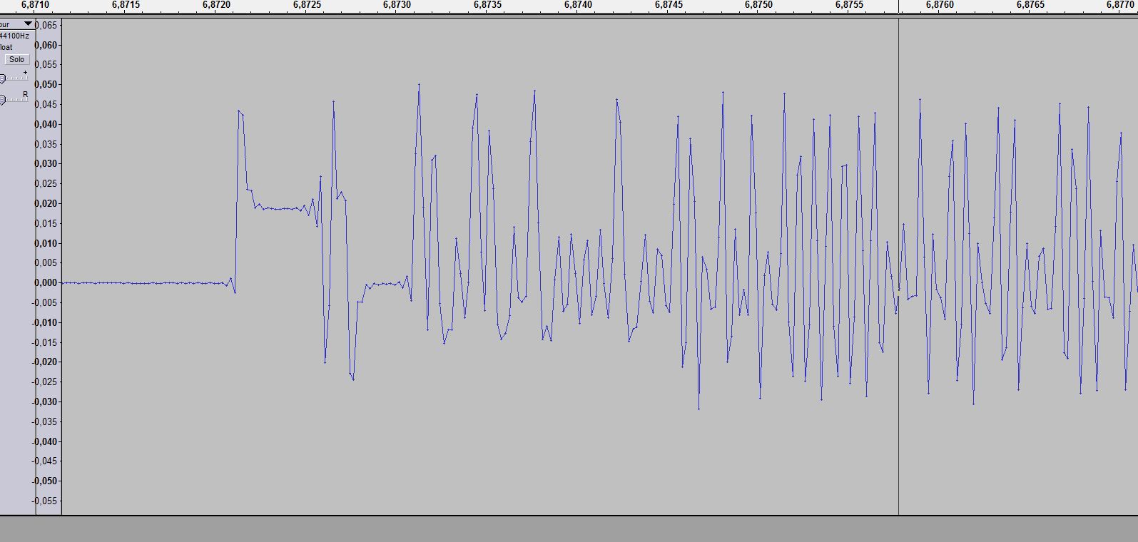

#2109232
Ich habe mal versucht meinen 1-Wire Bus darzustellen. Also ich find das
absolut unbrauchbar, oder mache ich etwas falsch? Habe den Tastkopf
einfach mittels Adapter an die Soundkarte angeschlossen. Am Tastkopf die
Einstellung x10 gewählt, da der Bus auf 5V läuft sollten dann an der
Soundkarte 0,5V ankommen.
Könnte man sowas mit dem AVR 10MHz 50MS/s Digital Storage Oscilloscope
halbwegs brauchbar darstellen?
http://www.ulrichradig.de/home/index.php/avr/avr-dso
#2109656
Ein Problem mit dem Soundkarteneingang ist schon mal, dass der nur
AC-gekoppelt ist, d.h. einen Kondensator in Serie mit dem Eingang hat,
und daher den Gleichstromanteil (oder besser: alles was langsamer als
ca. 10 Hz ist) nicht reinlaesst. Damit wandert der Signalpegel mit dem
Tastverhaeltnis. Einer der Gruend, warum Soundkarten-Oszis fuer fast
aller unbrauchbar sind (ausser mit Einschraenkungen fuer Audiosignale).
Zweitens, ohne gute Interpolation muss die Samplerate ca. 10x die
hoechste interessierende Frequenz sein. Mit 44 kHz Sampling gehen also
bestenfalls so 5 kHz. Die EIngangsfilter der Soundkarte sind auch eher
auf steilen Abfall ueber der Grenzfrequenz konzipiert, um Aliasing zu
vermeiden - steiler Abfall im Frequenzbereich heisst aber schlechtes
Signalverhalten im Zeitbereich - Ueberschwingen, Verzerrung der
Signalform, "krummer" Phasengang. Das ist dem Ohr egal, aber nicht wenn
man das Ding als Oszi im Zeitbereich verwenden will.
