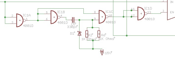

Hallo
   Ich muss eine Schaltung nachbauen, aber der funktionsweise ein teil
der Schaltung mit ( kondensator, Diode, Widerstand) verstehe ich nicht.
Der IC1 ist ein Quad 2-input NOR logik. As eingangssignal für die Logik
ist ein clk. Wie Sie im Bild sehen können, will das Ausgangssignal der
Logik als Enable (EN) Signal für ein Gate Driver benutzt. Das Signal in
EN (Gate Driver) soll ein verzögerung von dem IN (Gate Driver) Signal
sein
Ich werde mich sehr freuen, wenn Jemand mir erläutern kann.
MfG
philip

Das ganze wirkt wie ein retriggerbares Monoflop. Simulier das doch mal,
oder zeichne dir auf einem Blatt Papier ein Eingangssignal und alle
Zwischensignale auf, dann kommst du auch drauf.
PS: Sind das Schmitt Trigger NORs? Ansonsten fließen da hohe Querströme,
die bei CMOS mit Eingangsspannungen im "verbotenen Bereich" auftreten.
mfg mf

    Die zwischenssignale für IN und EN habe ich bereits versuch zu
zeichne. Ich habe bemerkt, dass es eine Signalsverzögerung am eingang
von EN in vergleich zu das IN Signal gibt. Mein frage hier ist im bezug
zu der Schaltungsteil mit kondensator , Diode und Widerstand. Das auf
und entladen des Kondensators. wie funtktioniert es? Was für eine
Funktion hat diese Schaltungsteil?
Im Bild sind NORs gatter
MfG
Philip

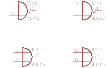

Im Bild ist kein Nand gatter , Das "+" had kein beduetung. Es zeigt nur
der koordinate ursprung  bei erstellung der Nor gatter symbol(
Bibliothek) mit eagle.
Martina schrieb:
>>Im Bild ist kein Nand gatter.
> Doch, was du gezeichnet hast sind NAND-Gatter. Der 4001 enthält aber nur
> NOR-Gatter.
Eagle hält sich nicht unbedingt immer an ANSI oder DIN Normen. Aber mit
Eagle 5.11 sieht es aus, wie im Anhang. Das Kreuz für die
Koordinatenursprung bekommt man übrigens weg, wenn man per
Datei->Exportieren->Image den Schaltplan speichert.
