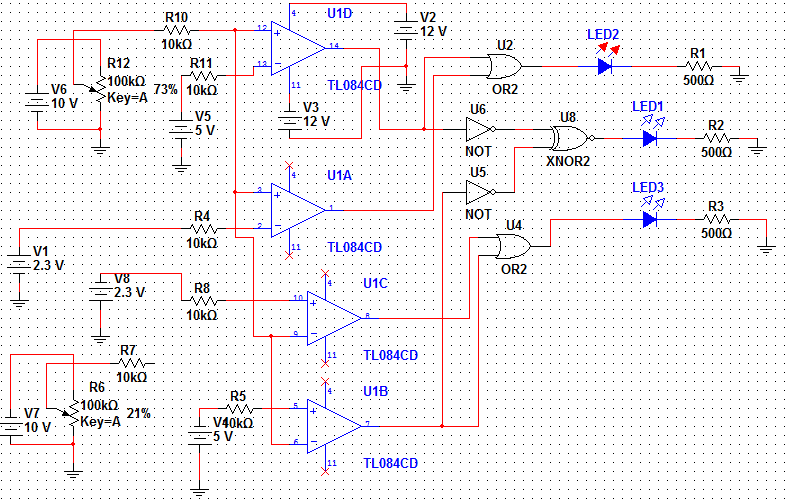

Hi Leute,
hab mir eine Schaltug aufgabaut womit man eine Temperatur messen und
regeln kann anhand einer Diode. Nun zu meinem Problem, ich möchte gerne
die IST- und Soll- Temperatur mit LED`s anzeigen können. Es soll quasi
die beiden Eingangsspannungen vergleichen und mit den LED`s die
Temperatur, wenn es Unterschritten oder Überschritten ist angezeigt
werden.
Also um es etwas genauer zu beschreiben
Ich habe zwei Eingangsspannungen Soll und Ist mit jeweils 3V
Wenn SOLL > IST  = Gelbe LED bei >10mV Spannungsunterschied
     SOLL < IST  = Rote LED bei  >10mV
     SOLL > IST  = Gelbe und Grüne LED bei >5mV
     SOLL < IST  = Rote und Grüne LED bei  >5mV
     SOLL = IST  = Grün
Kann man das so realisiren wie ich es mir vorgestellt habe, da die
Spannungen sehr niedrig sind befürchte ich das man das nicht hinbekommt?
Es ist vielleicht etwas umständlich aber es sieht am Ende bestimmt gut
aus.
Da ich etwas recherchiert habe, weiß ich das man das mit Komparatoren
macht, aber das Problem ist beim Komparator, dass es eine
Referenzspannung hat und bei mir die beiden Spannung verändert werden.
Auf Beispiel Schaltungen wäre ich dankbar.

#2101998
Das was mir auf die Schnelle einfällt ist du nimmst einen echten
Differenzverstärker (heisst Instrumentenverstärker, keinen OP, kannst
aber einen mit 3 OPs und genauen Widerständen aufbauen) und hast damit
eine Ausgangsspannung proportional der Differenzspannung zwischen SOLL
und IST. Diese Augangsspannung kannst du gegen beliebiges Potential
beziehen, zB Masse. Und danach normale Komparatoren zb wie bei der
Fensterkomparatorschaltung verwenden.

#2102772
wenns wirklich nur die paar 10mV sind, ist der Differentialverstärker
schon der richtige Ansatz. So wie hier
http://www.allaboutcircuits.com/vol_3/chpt_8/10.html
oder hier
http://freecircuitdiagram.com/2008/10/16/two-op-amps-instrumentation-amplifier/
zum Beispiel.
Nach der Verstärkung um Faktor x kommt ein Komparator mit Schaltstufe
bei SIGNAL·x. An den Ausgang kommen beide LEDs antiparallel.

OP #2103580
habs mal ein wenig versucht die Schaltung mit dem
Instrumentierverstärker und den Komparatoren zu realisieren, doch ich
weiß nicht genau wie ich die LED`s anschließen soll, da ich nur drei
LED`s für meine 3 Zustände verwenden möchte. Ich hab mich am Anfang
vertan es sind doch nur drei Zustände, da >/< ein Zustand ist.
Also zuerst kommt der Instrumentierverstärker von Robert. Ich verstärke
die Differenz zwischen Usoll und Uist.
Da ich wie gesagt 5 Zustände haben möchte bekomme ich
+-5V für eine Differenz 100mV    hier soll die rote und gelbe LED
leuchten
+-2,5V für eine Differenz 50mV      hier rot gelb grün
+-0,5V für eine Differenz 10mV        und hier nur grün
danach habe ich mit einem Gleichrichter das negative Potential positiv
gemacht und an die Komparatoren angeschlossen. Jetzt habe ich 3
Komparatoren eingesetzt einmal für den Zustand mit 5V, 2,5V und 0,5V
und jetzt weiß ich nicht mehr weiter. Kann man das überhaupt mit drei
LED`s realisieren. Und ich hab noch ein Problem, wenn die Usoll und Uist
Spannungen gleich sind dann habe ich am instrumentenvertsärker 0V und
die grüne LED erlischt oder sehe ich das falsch.
Vielleicht habe ich mich etwas ungeschickt ausgedrückt, sobald ich einen
Schaltplan erstellt habe lade ich das hier hoch.
Also bis bald euer flat :)
PS: mir ist kein bessere Name eingefallen :))
OP #2104485
hat etwas länger gedauert aber nun habe ich es endlich geschafft die LED
wie beschrieben anzuzeigen.
Und nun brauche ich noch ein mal eure Hilfe :)
Kann man die Schaltung verbessern oder vereinfachen, ich werd nicht das
Gefühl los das ich es sehr um ständlich gemacht habe.
Zum Verstädnis vor dieser Schaltung, die ich hochgeladen habe, kommt
moch ein Instrumentenverstärker, dass habe ich aus Platzgründen
weggelassen und habe Sie durch die Spannungsquellen V6 V7 ersetzt. Für
die negativen Spannungen wurde V7 benutzt und da angeschlossen wo jetzt
V6 ist.
Ich hoffe Ihr könnt mir auch Bauteile für die logischen Gatter nennen
die ich brauche.
Ich danke euch nochmal vielmals.
Gast #2104559
Warum brauchst du denn überhaupt diese "Lichtorgel"?
OP #2104954
gute frage, damit man auch ohne LCD anzeige die Isttemperatur überprüfen
kann ob es sich in der nähe der Solltemperatur befindet.
Okey man muss vielleicht viele Operationsverstärker verbraten, aber es
sieht doch schick aus oder net :)
Also kann man es noch einfacher machen oder soll ich die Schaltung
übernehmen?? Und welche Bauelemenete für die logischen Gatter soll ich
nehemen?? Muss sich doch einer mit TTL logik auskennen oder doch in
CMOS??
