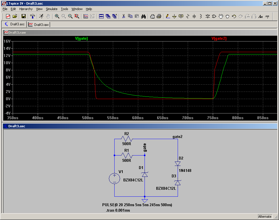

Gast #2102515
Hallo
z.B. so wie in dem Bild. Die Referenz muß die Leistung ableiten können.
Sobald die Spannung an der Anode über Referenz + ca. 0,65V steigt
begrenztz die Diode.

Gast #2102824
Johannes schrieb:
>> ich muss mein Gate vom Mosfet schützen, da ich bis zu 100V schalte und
>> meine GS-Spannung max. bei 20V liegt!
> Da ist eine Z-Diode eher nicht so gut geeignet,
man kann auch eine normale Z-Diode oder Überspannungsschutzdiode in
Reihe mit einer schnellen Schaltdiode schalten. Die Gesamtkapazität ist
dann die der Schaltdiode. Wird im übrigen auch so bei den sogenannten
"low capacity Überspannungsschutzdioden" gemacht. Da hat man dann alles
in einem Gehäuse.
Gruß Anja
Gast #2102908
Wie meinst Du das? Wenn ich zu einer Z-Diode eine normale Diode in Reihe
schalte, dann sinkt zwar die Gesamtkapazität, dafür wirkt diese
Reihenschaltung aber nicht mehr als Z-Diode (bei gleicher Richtung der
beiden Dioden).
Wenn man die "normale" Diode umdreht, dann hat man noch die Wirkung der
Z-Diode, aber die Kapazität ist dann nicht niedriger als nur mit einer
Z-Diode alleine.
Gast #2102949
> Z-Diode alleine.
Wie kommst Du denn darauf? 1/Cges = 1/C1 + 1/C2
mit C1 = ca 200pF (Z-Diode) und C1 = 2pF (Schnelle Schaltdiode).
Wenn Du natürlich auch negative Spannungen klippen willst brauchst du 2
antiparallele normale Dioden in Reihe mit der Z-Diode.
Gruß Anja
Gast #2103115
>> Z-Diode alleine.
Die Dioden sind in entgegengesetzter Richtung in Reihe geschaltet, also
Anode der Zener-Diode ist mit Anode der normalen Diode verbunden.
Wenn jetzt ein Strom durch die Kapazität der Zener-Diode fließt (in
Sperr-Richtung, von Kathode zur Anode), dann fließt der Strom in
Vorwärtsrichtung durch die normale Diode, so dass diese leitend wird.
Die Kapazität der normalen Diode wird dann quasi unendlich, so dass bei
der Reihenschaltung nur noch die Kapazität der Z-Diode wirkt.

Gast #2103308
Leider ist die ganze Sache nicht linear. -> die Kapazität der Zenerdiode
ist dann maximal wenn die Spannung = 0V ist. In der Praxis hilft die
normale Diode dann doch um aus dem 0V-Loch zu kommen. (siehe
Simulation).
Gruß Anja
Gast #2103766
@Anja:
OK, jetzt hab ich den Effekt verstanden. Wenn das Gate entladen wird,
bleibt die Z-Diode geladen, so dass die Kapazität dieser Diode beim
nächsten Puls nicht nochmal aufgeladen werden muss. Dadurch wirkt die
Kapazität der Z-Diode nur einmal beim ersten Puls.
Das funktioniert aber nur bei periodischen Pulsen ab einer bestimmten
Mindestfrequenz.
> Simulation).
Mit nichtlinearem Verhalten der Kapazität hat das aber nichts zu tun.
Der Trick ist, dass die 1N4148 Diode verhindert, dass die Kapazität der
Z-Diode entladen wird.
