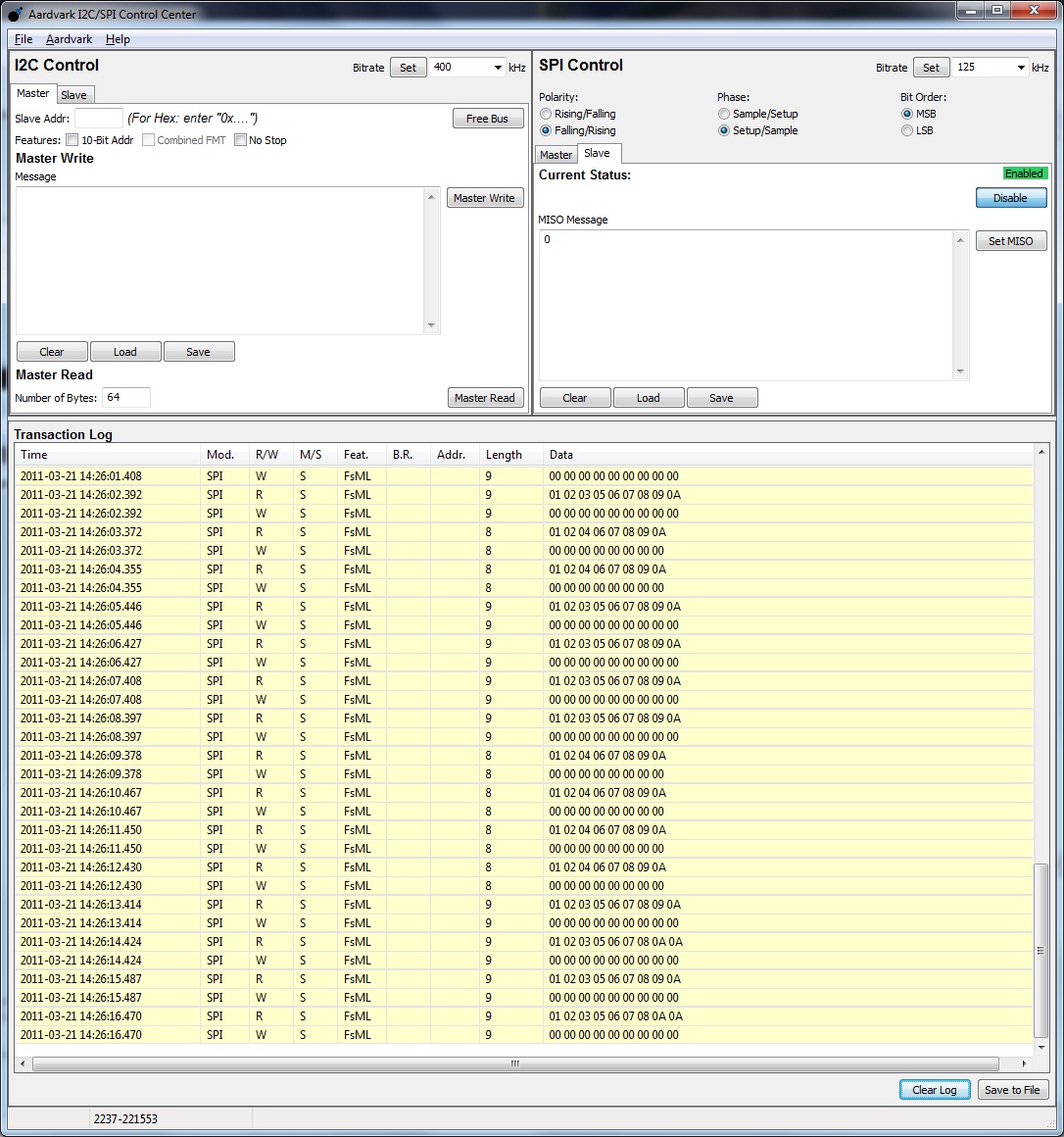

Hy,
ich versuche DMA mit meinem XMEGA über SPI im Master Mode.
Hierfür muss man den USART benutzen.
Das Funktioniert auch alles soweit.
Ich kann das was auf meinem Bus liegt über ein Oszi bzw. auch über einen
AARDVARK abhören.
Hierbei stelle ich fest das mein drittes oder viertes Byte nicht
gesendet werden. Dies kann ich mir nicht erklären, da ich ja gar nicht
eingreife bzw. eingreifen kann wenn ich per DMA Daten sende.
Was auch komisch ist ich schreibe:
blockSize= 6;
channel->TRFCNT = blockSize;
und es werden nur 5 Byte gesendet.
Hat jemand hiermit schon erfahrungen gemacht?
Danke für die Hilfe

Vielleicht hilft es was wenn ich mal meine Datei anhänge
von Hans W. (hans_w30)
Hat jemand zufällig auch was mit dem dma usart spi gemacht und kann mir
seine Datei als Beispiel mal geben?
Ich versteh nicht wo das Byte hängen bleibt
Hier mal noch ein Log vom SPI.
Es sollte normal
01 02 03 04 05 06 07 08 09 0A
herauskommen.
Mercy, das ist aber nicht das problem die eingestellte Bitrate ist nur
zum Senden da wenn das ControlCenter als Master arbeitet.
Ich hab den Fehler gefunden.
Und zwar hab ich ein
void USART_DMA_StartTransfer( volatile DMA_CH_t * channel )
  channel->CTRLA |= DMA_CH_TRFREQ_bm;
StartTransfer(Channelx);
gemacht was dazu geführt hat das der DMA Controller bereits am Senden
war und bei einem Byte nochmal den Befehl bekommen hat und somit dieses
einfach übersprungen hat.
Trozdem Danke für eure Hilfe.
