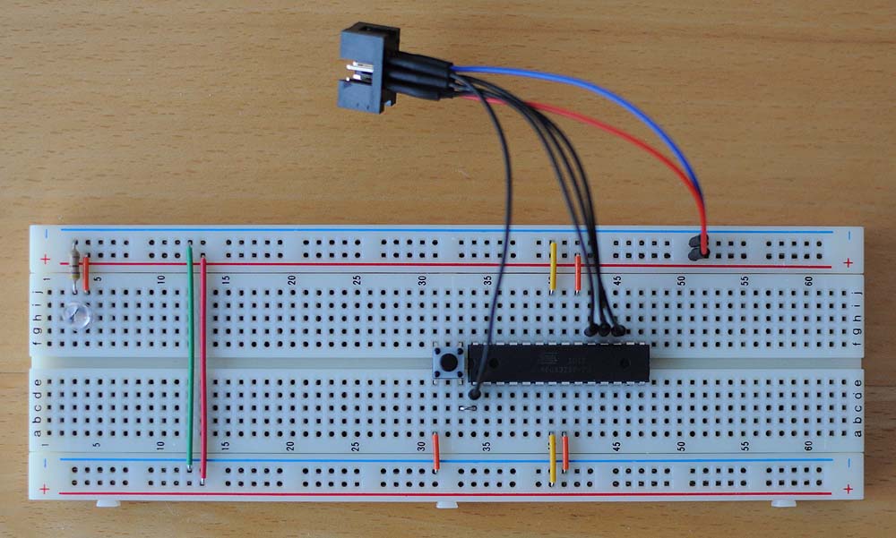

Das simpelste Programm das ich schreiben konnte (LED leuchten lassen)
läuft nicht. Programm mit AVRStudio in µC laden geht fehlerfrei (mit
ATmega328p und ATtiny13a probiert, jeweils auch mit einem unbenutzten).
Aber die Pins sind einfach stumm (hochohmig). Wenn ich die LED an einen
der Programmierpins stecke flackert sie beim programmieren, aber danach
leuchtet sie nicht, obwohl alle Programmierpins auch Teil von PORTB
sind.
Ich hab nichts an den Fuses rumgepfuscht. Die brandneuen µC die ich
probiert habe, haben sogar noch CKDIV8 gesetzt weil sie nie benutzt
wurden. Alle laufen und liefen immer mit internem Takt von 8 bzw 9.6
MHz.
Kann mir bitte jemand sagen, dass das Programm ok ist?
Wo weitersuchen? Ist mein Steckbrett vielleicht kaputt? Virus im µC?

Und als Ergänzung: Um zu überprüfen ob der µC überhaupt selbständig
läuft nach der Programmierung, habe ich jetzt mal beim ATmega328p die
Fuse CKOUT gesetzt damit der Prozessortakt am Pin 14 (PB0) ausgegeben
wird. Multimeter zeigt knapp 8 MHz dort an. Die LED leuchtet wenn ich
sie dort einstecke. Grundsätzlich ist der Port also funktionsfähig,
liefert genug Strom und die CPU läuft. Also wieso kann ich
Softwaremässig keinen Port einschalten?
Gibt es in AVRStudio eine Möglichkeit was zu verpfuschen, so dass das
Programm nicht automatisch gestartet wird? Irgendwelche Bootloader
Optionen die Probleme machen wenn man keinen Bootloader hat?
Sonst schmeiss ich den ganzen Kram in die Tonne :(

Danke für eure Vorschläge. Aber lest bitte meinen ersten Beitrag
komplett durch. Die grundlegenden Sachen habe ich ja schon probiert.
Programmer hab ich diesen hier:
http://shop.myavr.ch/Programmer/mySmartUSB%20MK3.htm?sp=article.sp.php&artID=100058
Reset hab ich schon mit und ohne Pull-up probiert.
Spannungsversorgung ist ok. Ich hab diverse Quellen genommen (vom
Programmer mit 3.3V und 5V, Knopfzelle mit 3V).
Bitte gebt mir keinen neuen C-Code der komplexer ist als meiner. In
meinem Programm ist kein Fehler, oder? (ich weiss es eigentlich aber
weils nicht funktioniert... vielleicht bin ich einfach blind).
Es muss ja nichts blinken. Ich hab keine hohen Ansprüche. Es soll nur
"etwas" an einem Pin feststellbar sein. Ich hab auch schon den Port low
geschaltet und die LED von VCC an Pin angeschlossen. Und ich hab immer
auch die LED umgedreht (nur um sicher zu sein) und auch an diversen Pins
probiert.

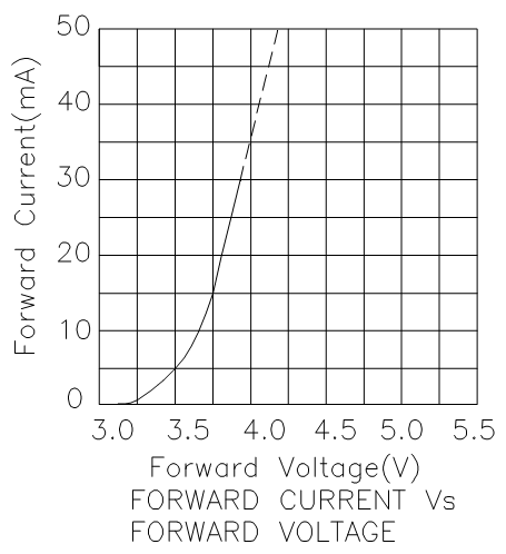

#2102952
Schau dir mal das Diagramm an, schätze mal ungefähr ab wieviel Strom die
LED bei 5V schluckt und schau nochmal wieviel mA du einem Pin
abverlangen darfst. Stellst sich dann nur noch die Frage wer überlebt es
länger der Pin oder die LED, wenn du verdammt viel Glück hast (oder
extra vorgesorgt hast) bricht aber auch nur deine Versorgungsspannung
zusammen und alles bleibt heil.

Gast #2102953
Danke Valentin dass du mir helfen willst, aber du stellst Fragen die ich
schon beantwortet habe.
In der Variante wie abgebildet lass ich den Programmer dran für die
Stromversorgung von 3.3V (hab auch schon alle schwarzen Kabel abgezogen
zum testen). Hab auch schon ohne Programmer nur mit einer 3V Batterie
getestet.
Der Programmer zieht Reset nach LOW beim programmieren. Sonst macht der
da meines Wissens nichts. Spannung am Resetpin ist um die 5V (auch bei
3.3V VCC was mich erstaunt hat). Als ich zusätzlich noch einen Pullup
angeschlossen habe kam sie etwas runter auf einen Wert zwischen 3.3V und
5V.
Ja Takt ist wirklich intern. Lies mal meinen ersten Beitrag.
Abblockkondensatoren, sind die echt essenziell? (kann ja sein, ich bin
Neuling) Dachte um bloss eine LED leuchten zu lassen geht das auch so
(die LED zieht 12mA übrigens bei 3.3V).
Du meinst ich hab jetzt alle meine µC kaputt gemacht wegen fehlendem
Vorwiderstand? Würde mich sehr erstaunen wenn doch nur 12mA fliessen bei
3.3V. Ich meine bei 5V und korrekt dimensioniertem Vorwiderstand würden
20mA fliessen, das wäre ja eine höhere Belastung. Liege ich falsch?
