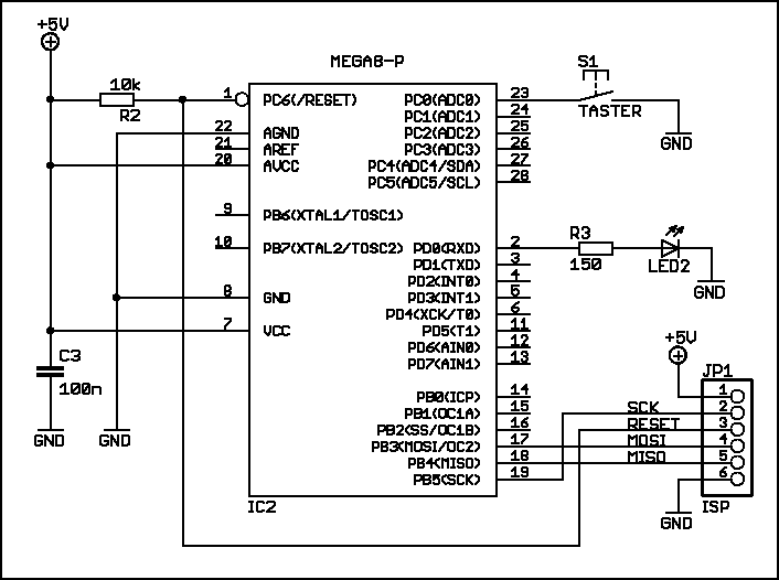

von Dominik W. (woidl)
Ich steh irgendwie komplett auf dem Schlauch :-(
Also hab mir jetzt diese Leitung gelötet.
http://gopchandani.wordpress.com/2007/01/18/the-atmega32-programmer/
Wie wird mein Mikrocontroller angeschlossen?
Habe AVR Studio installiert, AVRDUDE runtergeladen und den USB Treiber
in Windows->System 32 Ordner kopiert.
Habe gelesen das ich AVRDUDE nur mit einem zusätzlichen Programm wie AVR
Studio installieren kann.
Wie muss ich weiter machen? Habe leider keinen blaßen Schimmer.
Erstmal danke für die Infos. Aber eine Frage hätt ich fürs erste noch:
Muss ich so meinen ATMEGA8 anschließen wie auf dem Schaltplan?
von Peter R. (pnu)
Ja, so scheints zu stimmen. Erst bei Verwendung des A/D-Wandlers steigen
dann die Ansprüche.
von Oliver J. (skriptkiddy)
Passt.

von Dominik W. (dominik_w)
Was ich jetzt verstanden habe ist das ich einen  FT232R verwenden kann
oder einen Atmega8. Ist das Richtig?
Der Schaltplan für so einen Programmer mit Usb und seperaten USB Chip
FT232R würde so aussehen, oder?
Danke für eure Antworten
von Jens (Gast)
Hallo Dominik!
> kann oder einen Atmega8. Ist das Richtig?
Nein. Der FT232R stellt die Verbindung zwischen PC und ATmega8 her UND
im ATmega8 läuft die Firmware (das STK500v2 Protokoll). Die Kombination
beider Chips, mit der bestimmten Firmware, bildet den Programmer. Warum
verwendest Du nicht den Schaltplan von dem Link, da ist doch alles
eindeutig beschrieben!!!
LG Jens
