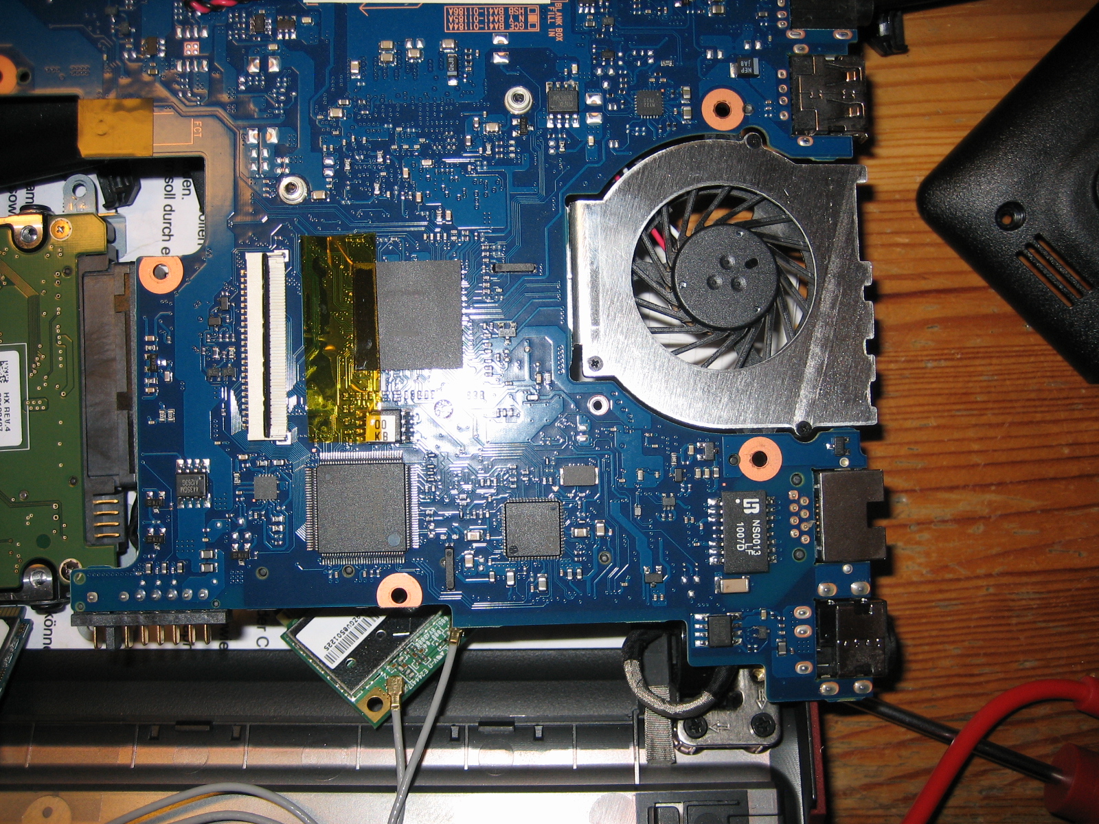

ich möchte oben genanntes Netbook im Auto als Car-PC benutzen. Als
Display habe ich ein Mimo UM-720S USB-Display.
Das Netbook soll im Handschuhfach in einer selbstgebastelten
Docking-Station platz finden. Problematisch ist zur Zeit eben das
Einschalten und das aus dem Standby-Modus wecken, das mit dem
Einschalter am Gehäuse nur funktioniert, wenn das Netbook ein paar cm
offen ist. Nun möchte ich das Netbook aber nicht so einbauen, dass es
ständig geöffnet ist.
Die erste Idee war es, den Kontakt, der erkennt, ob das Display geöffnet
oder geschlossen ist, mit einem Schiebeschalter überbrückbar zu machen.
Dazu habe ich das Gehäuse geöffnet. Leider konnte ich bei den
Scharnieren keinen solchen Kontakt entdecken. Da ist nichts, da führen
nur ein paar Kabel ins Bildschirmgehäuse. Auch sonst gibt es da keinen
Stift oder ein entsprechendes Loch, wo irgendein Kontakt sitzen könnte.
Wie könnte das Netbook denn sonst noch erkennen, ob das Display zu ist?
Sind da mittlerweile irgendwelche induktiven Sensoren eingebaut?
Gibt es noch alternative Methoden, um das Netbook aus dem Standby zu
wecken und um es anzuschalten?
lg PoWl

Größtenteils sind es Hall-Sensoren. Du kannst den zugehörigen Magnet im
Displayrahmen relativ einfach mit einer Büroklammer suchen.

Meist wird das per reed kontakt gemacht.
einfachmal mit einem kleinen Magneten den unteren Bildschirmrand
abfahren...
aber auf die HD aufpassen

Sodele. Die magnetische Stelle befindet sich am Bildschirmrand an einer
Stelle, die sich wiederum genau über der Tab-Taste befindet. Und die
befindet sich genau an der LAN-Buchse.
Leider kann ich in diesem Bereich beim besten Willen keinen
Reed-Schalter oder Hall-Sensor ausmachen. Erkennt jemand was
verdächtiges? Rechts unterhalb des Lüfter-Blechs, das ist die
LAN-Buchse.
Mir wird wohl nichts anders übrig bleiben als zu versuchen, jedes
Bauteil mit nem Magneten zu untersuchen und immer wieder den PC neu zu
starten zu versuchen.

Rufus Τ. Firefly schrieb:
> Was ist das für ein Dreibeiner zwischen Lüfter und LAN-Buchse?
> Das dürfte der Kandidat sein; in der Bauform gibt es Hallsensoren.
Hab ich mir als ich das Bild angeschaut hab dann auch gedacht. Vor allem
die Stelle ist so extrem verdächtig passend. Das muss ich morgen mal
untersuchen.
