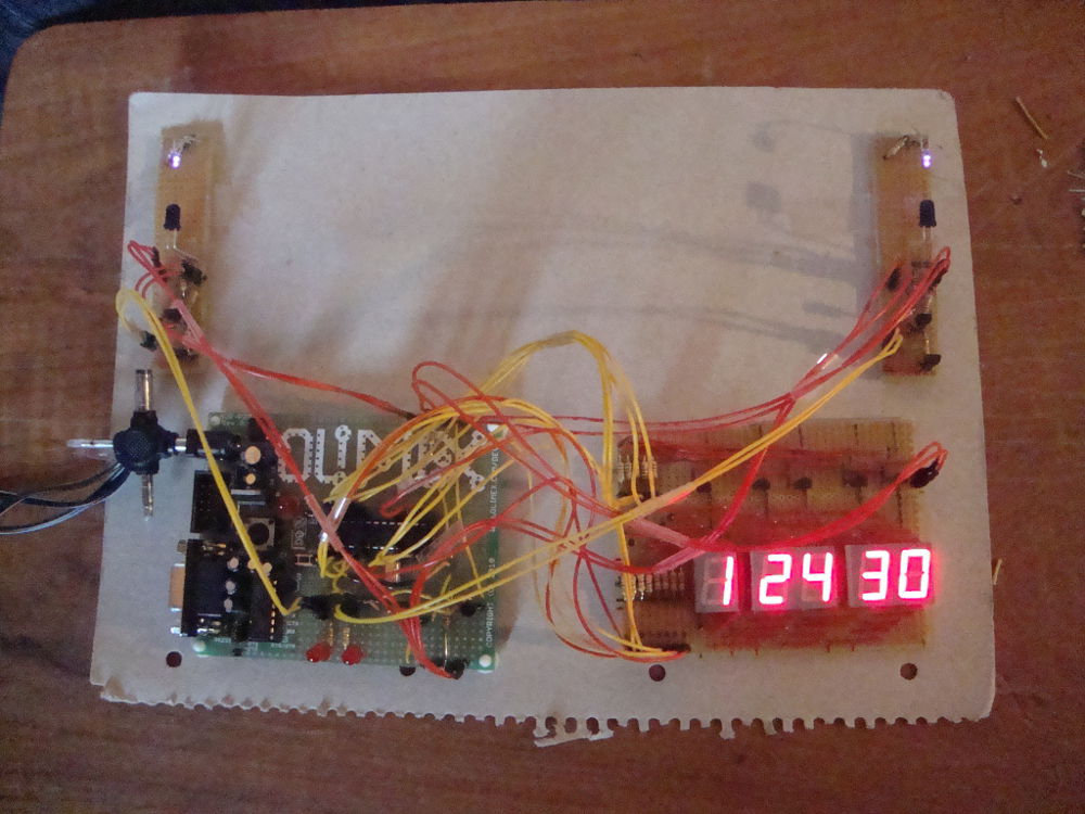

ich bin gerade dabei für meine Facharbeit eine Stoppuhr mit zwei
Lichtschranken zu bauen.
Die Hardware habe ich soweit fertig, jetzt fehlt nur noch die
Programmierung. Nur hier komme einfach nicht weiter.
Mein ATmega8 hat einen 8MHz Quarz und soll eine Stoppuhr mit 5 "7-
Segmentanzeigen" (Minuten ,Sekunden/Sekunden ,Hundertstel/Hundertstel)
steuern. Gestartet wird durch eine Lichtschranke und gestoppt durch eine
andere.

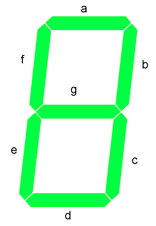

a = PD0
b = PD1
c = PD4
d = PD5
e = PD6
f = PD7
g = PB0
h = PB1 (Dezimalpunkt; wobei ich den Anschluss eigentlich nicht
bräuchte)
Wie berücksichtige ich diese Änderung in der Codetabelle.

von Christian (Gast)
Habe den Code jetzt fast fertig :)
Er ist etwas anders geworden wie ich zuerst gedacht hatte, aber er
scheint zu funktionieren.
Ich habe es nun so gelöst das zuerst alles intialisiert wird und das
Programm dann in einer Endlosschleife auf den Interrupt der
Lichtschranke wartet. Dieser startet den Timer1, der im CTC Modus so
eingestellt ist, das alle Tausendstelsekunde ein Überlauf stattfindt.
Bei 10 Überläufen wird die Hundertstelstelle um eins erhöht, bei 100
Hundertstel die Sekundenstelle und bei 60 Sekunden die Minutenstelle. In
dieser Zeit wird noch nichts angezeigt.
Der Interrupt der zweiten Lichtschranke stoppt den Timer1 und leitet die
Berechnung vom Codemuster für die einzelnen Segmente ein. Diese werden
dann im SRAM abgelegt. Erst nachdem alle Segmente berechnet sind, wird
der Timer0 gestartet um das Multplexen zu übernehmen. Hier wird bei
jedem Interrupt das Bit das die Transistoren steuert nach links
verschoben und das Codemuster wird ausgegeben. Bei jedem Interrupt kommt
eine neue Stelle dran.
Das ist erst einmal der Rohbau meines Codes der jetzt noch optimiert
werden muss.
Jedoch habe ich noch ein paar Fragen besonders an oldmax, die ich mir
einfach nicht beantworten kann. Könntest du bitte mal über den Code
schauen und mir sagen ob das mit Z-Pointer und Codetabelle so klappen
kann?
Im Debuggmodus des AVR-studios scheint es zu funktionieren, wobei ich
mir nicht sicher bin ob dort das SRAM mit beachtet wird.
Desweiteren fällt mir dabei auf das sich das SREG wie wild
verändert.(besonders beim cpi-Befehl) Müsste ich das öfters mit push und
pop sichern?
Die Ansteuerung zur Auswahl des richtigen LED-Bausteins, sowie die
Routine zur Berechnung der Anzeigewerte sind sehr eigentümlich und
befehlsintensiv geworden, aber sie scheinen zu funktionieren. Ist die
Anzeige Routine vielleicht zu lang für die ISR?
Mein größtes Problem ist jedoch das ich das Muster für die Zahlen nicht
komplett auf Port D ausgeben kann, sondern noch zwei Pins von PortB
benötige, da am PortD noch die zwei Interrupts hängen.
Hat hierfür jemand einen Vorschlag, den ich habe keinen blassen Schimmer
wie ich dieses Problem lösen ober umgehen soll.
Zu guter Letzt nochmal mein Code.
Nicht schön, aber selten :)

Ok dann versuch ichs mal:
a =  PD0
b =  PD1
c =  PB0
d =  PB1
e =  PD4
f =  PD5
g =  PD7
dp = PD8  (Dezimalpunkt)
Ich habe LEDSegmente im gemeinsamer Anode, also müssen die Segmente die
leuchten sollen auf 0 gesetzt werden.
11000000      0: a, b, c, d, e, f
11111001      1: b, c
10100100      2: a, b, d, e, g
10110000      3: a, b, c, d, g
10011001      4: b, c, f, g
10010010      5: a, c, d, f, g
10000010      6: a, c, d, e, f, g
11111000      7: a, b, c
10000000      8: a, b, c, d, e, f, g
10010000      9: a, b, c, d, f, g
Im Byte ist die Reihenfolge also:
dp/g/f/e/d/c/b/a
Ich hoffe das hast du gemeint mit Zuordnung...

>   dp   g    f     e     d    c    b    a
>  PD7  PD6  PD5   PD4   PB1  PB0  PD1  PD0
Ist das richtig so?

>>   dp   g    f     e     d    c    b    a
> Ist das richtig so?
> MfG Spess
Ich habe gerade nocheinmal nachgeschaut und habe gesehen das ich einen
Fehler gemacht hatte.
     dp      g      f      e     d     c     b     a
     PB1    PB0    PD7    PD6   PD5   PD4   PD1   PD0
So ist es jetzt richtig.

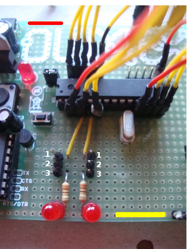

Ich hab mal ein Bild angehängt.
Die Kabel die von der Lichtschranke kommen belegen entweder die Stifte
1-2 oder Stifte 2-3.
Stift 2 hat keinen Kontakt zu irgendeinem Bauteil, er dient nur zur
Stabilisierung.
Stift 3 ist mit einem 330 Ohm Widerstand und einer LED nach Masse
verbunden. Wenn man 2-3 belegt kann man testen ob die Lichtschranke
überhaupt auslöst. Wenn sie unterbrochen wird leuchtet also die LED.
Im normalen Betrieb wird das Kabel an 1-2 angeschlossen und liegt somit
dirket am µC-Pin an.
Testweise habe ich mir zwei Kabel direkt an 5V und an Masse
angeschlossen und diese an Stift 1 gehalten.
An INT0 hat Masse den Interrupt ausgelöst und an INT1 waren es 5V.
INT1 funktioniert also mit der Lichtschranke, da diese bei
Unterbrechnung auf High schaltet.
Nur bei INT0 ist es komischerweise Masse die den Interrupt auslöst.
Wenn man das nicht durch Programmieren lösen kann werde ich wohl einfach
meine Lichtschranke umbauen, sodass sie geschlossen 5V abgibt und bei
Unterbrechung 0V.
Grüße
Jörn Christian

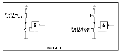

Hab das hier zu Pull-Up/Down gefunden:
>Will man dafür sorgen, dass der Eingangspin logisch LOW erhält wenn die
>Taste gedrückt wird, so gilt das Schaltbild auf der linken Seite. Der
>Taster - es kann selbstverständlich auch ein Schalter sein - liegt
>zwischen dem Eingang des Gatters und GND. Der Pullup-Widerstand liegt
>zwischen dem Eingang und +Ub. Beim Öffnen des Tasters zieht der Pullup
>Widerstand die Spannung am Anschlusspin hoch bis zum
>Betriebsspannungswert +Ub, was logisch HIGH entspricht. Will man dafür
>sorgen, dass der Eingangspin logisch HIGH erhält wenn die Taste gedrückt
>wird, so gilt das Schaltbild auf der rechten Seite. Der Kontakt liegt
>zwischen dem Eingang des Gatters und +Ub. Der Pulldown-Widerstand liegt
>zwischen dem Eingang und GND. Beim Öffnen des Kontaktes zieht der
>Pulldown-Widerstand die Spannung am Eingang hinunter auf GND, was
>logisch LOW entspricht. LOW oder HIGH wird am Eingang nur dann per
>Widerstand erreicht, wenn es ein CMOS-Eingang ist, weil dieser extrem
>hochohmig ist.

Soll ich jetzt Pull-Up oder Pull-Down Widerstand verwenden?
Laut der Beschreibung müssten es Pull-Downs sein.
Wenn ich das richtig verstanden habe kann ich mir den Schalter als
Eingang meines Signals vorstellen, da wenn die Lichtschranke geschlossen
ist 0V fließen(Schalter auf) und wenn sie unterbrochen wird 5V(Schalter
geschlossen).
Somit könnte ich im Schaltbild einfach den Schalter gegen den Anschluss
für mein Lichtschranken Signal tauschen.

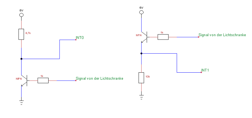

leider hat das nicht wirklich geklappt...
Ich hab den Schalter jetzt durch nen Transistor ersetzt der durch das
LichtschrankenSignal angesteuert wird.
Bei INT1 hab ich eine Pulldown-Schaltung gebaut und somit wird dort eine
steigende Flanke geliefert.
Bei INT0 habe ich eine Pullup-Schaltung verwendet und somit bekommt der
Pin Low wenn die Lichtschranke ausgelöst wird.
Ich weiß nicht warum es nicht bei beiden mit Pulldown funktioniert hat,
aber so läuft es jetzt.

Hab euch mal ein Bild vom provisorischen Aufbau angehängt.
