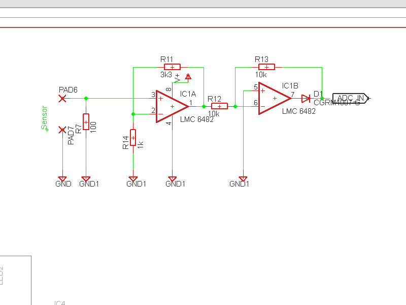

von Raik C. (raik_c)
moin,
ich habe es auch mit dem Baustein gemacht. Dieser gibt eine
Wechselspannung aus. Diese müsstest Du noch gleichrichten und
verstärken. Hierzu habe ich den LMC 6482, einen Rail to Rail Baustein,
genommen.
Dieser Weg sollte Deinen Anforderungen genügen.
Raik
Hier noch ein Link http://www.national.com/ds/LM/LMC6482.pdf

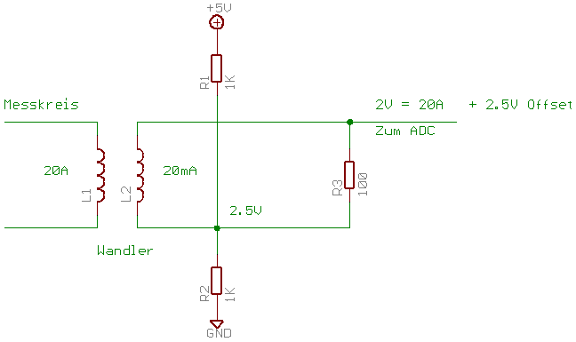

von Peer (Gast)
> Allerdings kann ich den Datenblättern nicht genau entnehmen, ob hier das
> Ausgangssignal bereits gleichgerichtet ist.
Schau dir mal das Bild im DB unten rechts an, da siehst du das das
Signal nicht gleichgerichtet ist.
Du könntest als Lastwiderstand 50 Ohm nehmen und das Signal dann direkt
auf den ADC Eingang deines Atmega geben (Atmega mit 5V versorgt.). Der
Rest ist Software.
von Peer (Gast)
Nachtrag:
Man muß noch einen Offset aufs Signal von 2,5V geben. Ansonsten würden
man nur die Positiven Halbwellen messen. Und den ADC Eingang muß man
auch noch gegen Überspannungen schützen.
moin,
hier main Schaltplan für den LMC GND1 Und GND habe alle das gleiche
Potential.
raik
von soundmachine (Gast)
super sache vielen dank schonmal dafür.
hatte mich unterdessen auch etwas im Datasheet schlau gemacht und ging
davon aus, dass ich mit EINEM OP pro Kanal hinkomme in der
Schaltungsweise wie dein OP_B. 5V Versorgungsspannung und dann mit Diode
am Ausgang, liefert einen optimalen Gleichrichter, mit Spannungsfolger,
also genau das was ich gesucht habe.
Jetzt ist mir leider unverständlich warum du 2 hintereinander hast?
BTW: Wo bekommt man als normalsterblicher so einen IC her. Großes C
großes R und Großes P liefern leider nichts.
moin,
der erste verstärkt bei kleiner Spannung, wobei zur Messung ein Poti zur
Kalibrierung eingestzt werden sollte.
hier
https://www.distrelec.de/ishopWebFront/search/luceneSearch.do;jsessionid=769ECE74A178C641C7F0725E5D6AE69D.chdist142?dispatch=find&catalog=01&keywordPhrase=LMC+6482
raik
von Helmut L. (helmi1)
Warum willst du das Signal gleichrichten?
Du must nur das Signal mittig zu 2.5V anheben und dann auf deinen ADC
geben.
Die Effektivwertberechnung sind doch nur ein paar Zeilen Software.
soundmachine schrieb:
> Ja, Spannung EINFACH mal anheben is halt so ne Sache....
Oh Mann o Mann. Das einfachste von der Welt.
2 Simple Widerstaende genuegen + 1 als Shunt.
von Peer (Gast)
> EINFACh zu realisierende Vorschläge?
Der einfachste Vorschlag ist wirklich der, den Helmut und ich gemacht
haben. Früher dachte ich auch immer je komplizierter desto besser. Aber
Versuch erstmal die einfache Schaltung. Kann man auch weniger Fehler
machen und der Frustfaktor am Ende ist wesentlich kleiner. Ausserdem ist
es billiger als OPs zu kaufen.
