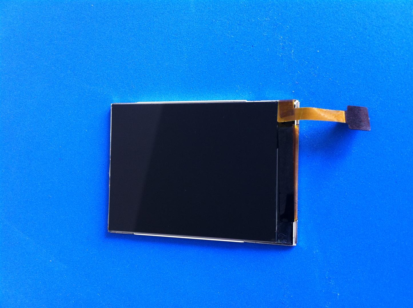

Hallo zusammen
Ich habe vor einiger Zeit ausversehen mal angehängtes Display gekauft.
(Ebay)
Doch leider findet man keine Informationen im Netz über z.B. den
Controller des Display oder sonstiges.
Soviel ist bekannt. Es ist ein Sharp Display. Sharp hat aber angeblich
keine Informationen darüber.
Verbaut wird es angeblich im Nokia 6110 Navigator (320 x 240 Pixel)
Nokia hat Informationen, rückt diese aber nicht raus auch nicht gegen
unterzeichnung einer geheimhaltungserklärung.
Genaue Bezeichnung: LS024Q8UX016
Etwas mehr findet man unter der Bezeichnung: LS024Q3UX01
Die zweite Bezeichnung gehört allerdings so wie es aussieht zu einem
Display der N-Serie (N80 oder so)

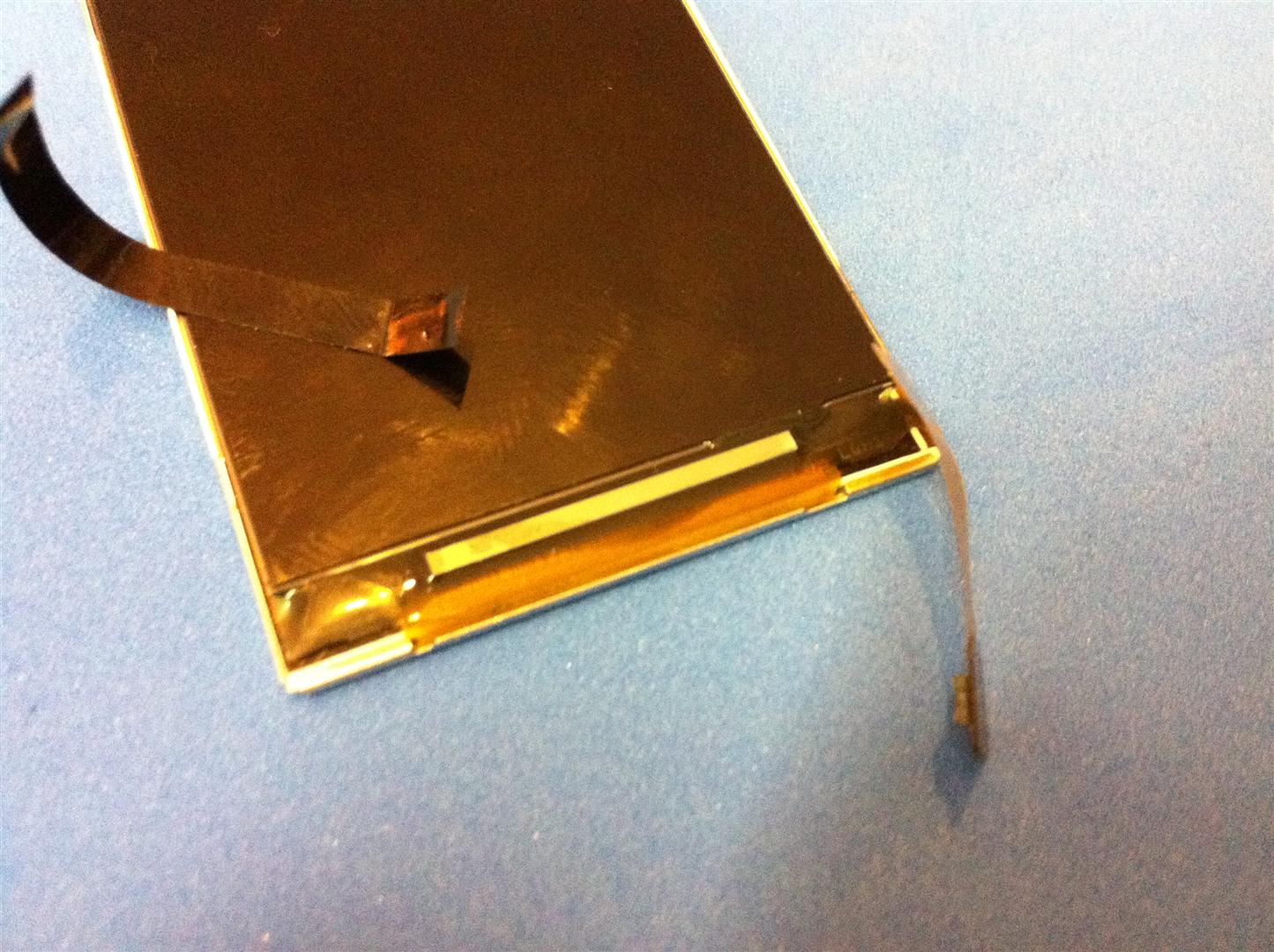

von C. H. (hedie)
Lothar Miller schrieb:
> Mach das Ding doch mal auf und sieh nach, welche Chips da verbaut
> sind...
Da befindet sich nur ein silberner silizium chip unter dem klebeband...
siehe bild im anhang

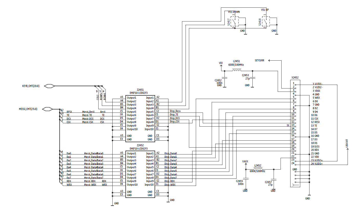

von C. H. (hedie)
Ich habe die betrefende Stelle gefunden...
Als erstes fällt auf, das es sich um einen 34 Poligen anschluss handelt.
Nach ein bisschen googlen nach offenen Nokia 6110 stellte sich heraus,
dass das Display über einen Flexkabel Adapter an die Hauptplatine
angeschlossen ist.

von C. H. (hedie)
...// schrieb:
> ...naja...hängt ja auch ein Flexkabel dran, ne?
Nein es handelt sich dabei um eine zusatz "platine"
Siehe bild im anhang
Diese Platine beinhaltet die tastatur und verbindet das Display mit dem
"Mainboard"
von Sebastian (Gast)
Oha. Der Schaltplan zu dieser Platine ist nicht mit drin? Vielleicht auf
einer anderen Schaltplanseite?
In jedem Fall sieht man, daß ein paralleler Datenbus zum Display geht.
Da es keine für unintelligente Panels typischen Sync-Signale gibt,
scheint das - wie die kleineren Modelle von Nokia - einen
Displaycontroller mit integriertem Speicher zu haben, der selbst für den
Refresh sorgt. Nur wird es eben nicht per SPI angesteuert.

von C. H. (hedie)
Ich hab die lösung für den flex adapter
Das Nokia 5700 verwendet das selbe display und im video ab minute 5:15
http://www.youtube.com/watch?v=Mpyh11XB4-M&playnext=1&list=PL24C1CFB0A54224AA
sieht man, das es direkt verbunden ist. Die Schaltpläne habe ich schon
gezogen :)
von C. H. (hedie)
So hier nun also die richtige Pin Belegung des Steckers mit 24Pins :)
Also suche ich nun auch ein Nokia 5700 :)

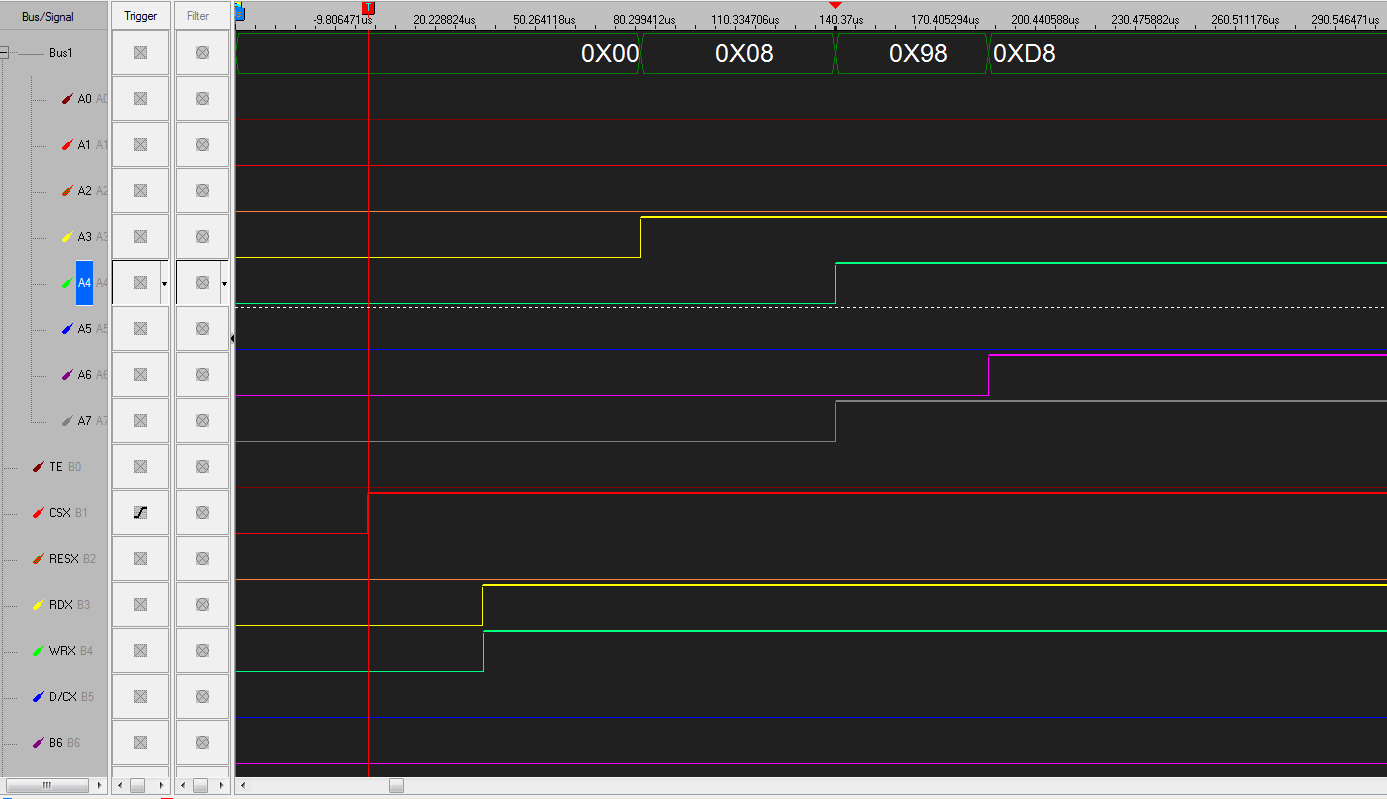

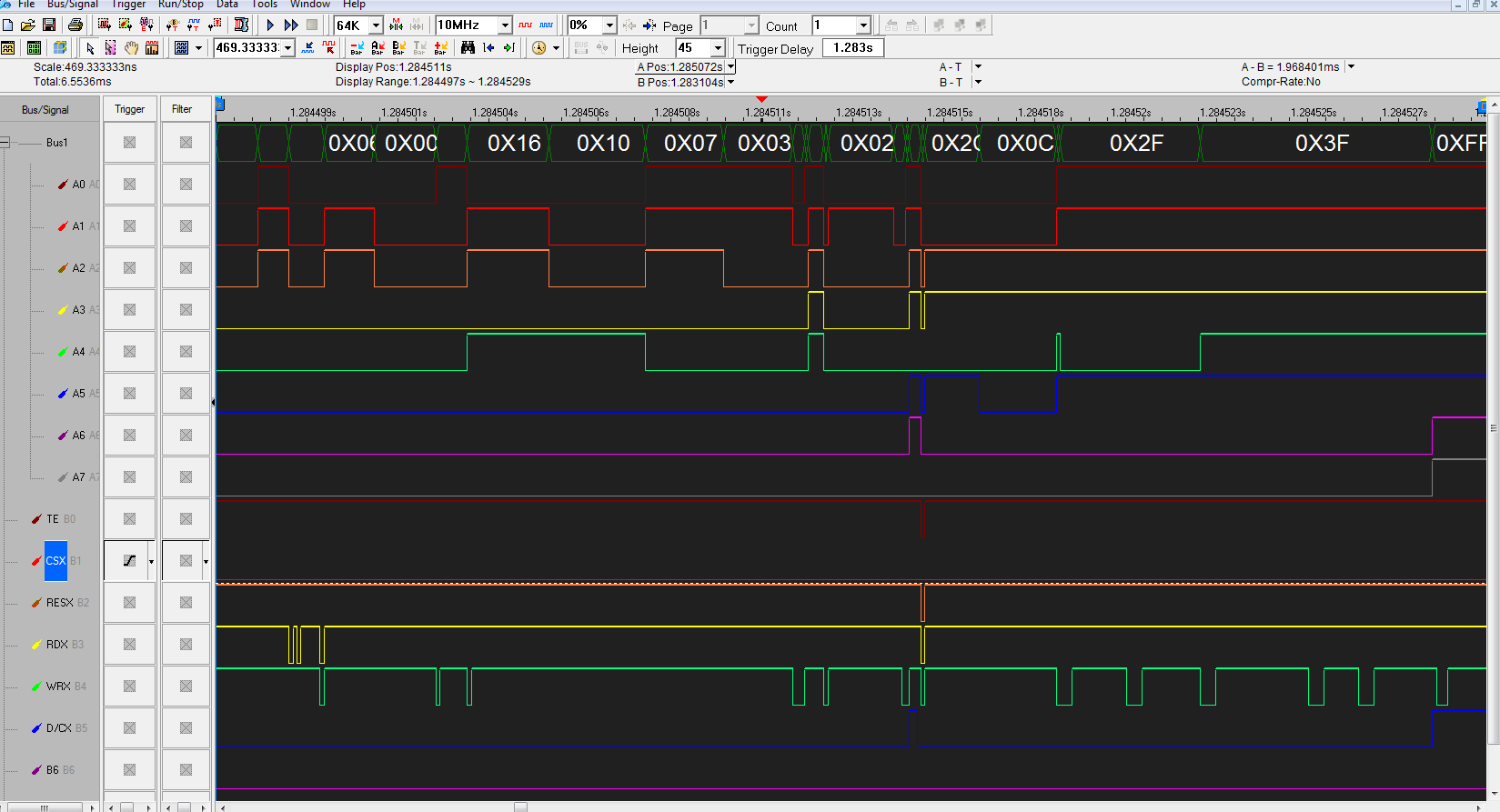

von Lupin (Gast)
display mit parallelen datenbus, controller mit framebuffer (den man
beschreiben und auch lesen kann)... Also ähnlich wie das S65 Display,
nur parallel statt seriell.
ohne LA wird das nix weil der controller initialisiert werden muss.

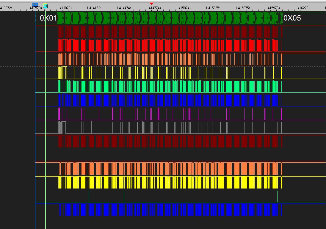

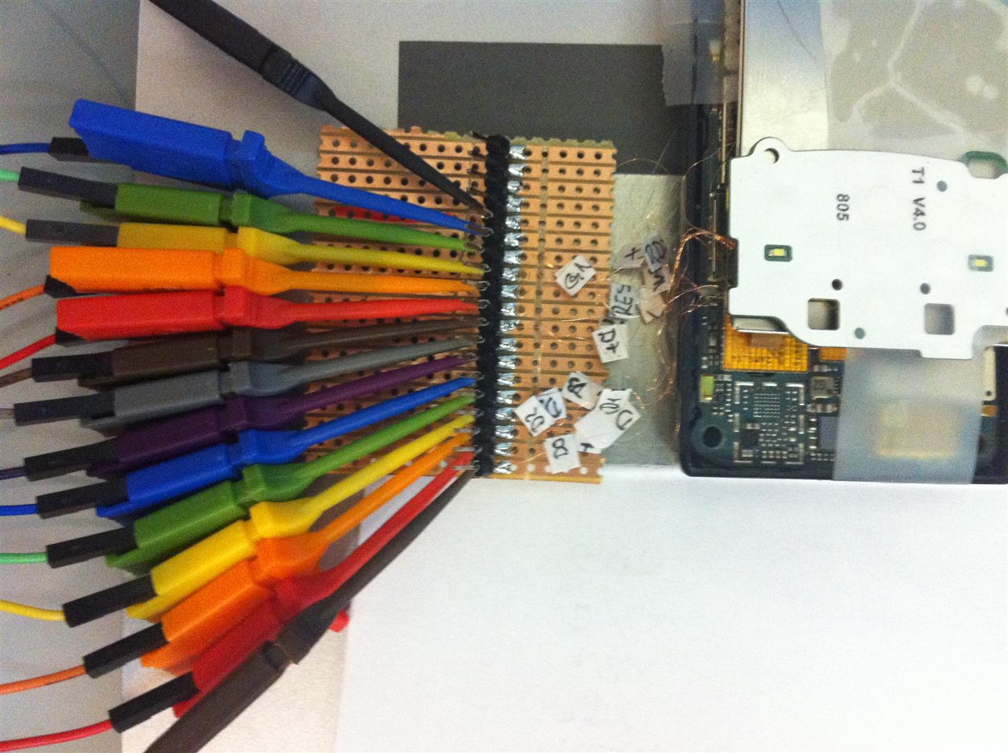

von C. H. (hedie)
Das man das Display initialisieren muss nehme ich an :)
Ich überlege mir gerade einen ZeroPlus logicanalyser anzuschaffen...
Laut Forum hier soll der einzige nachteil bei den gerät die teuren
addons der software sein.
Ich habe ihn jedoch mit 30 kostenlosen Addons gefunden :)

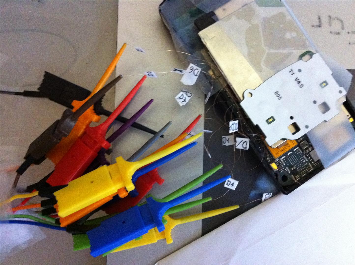

von C. H. (hedie)
Guten Abend zusammen
Ich habe mir heute ein Nokia 6500 ersteigert... Für günstige 35€
Nun muss nur noch der Logicanalyzer kommen und das Experimentieren kann

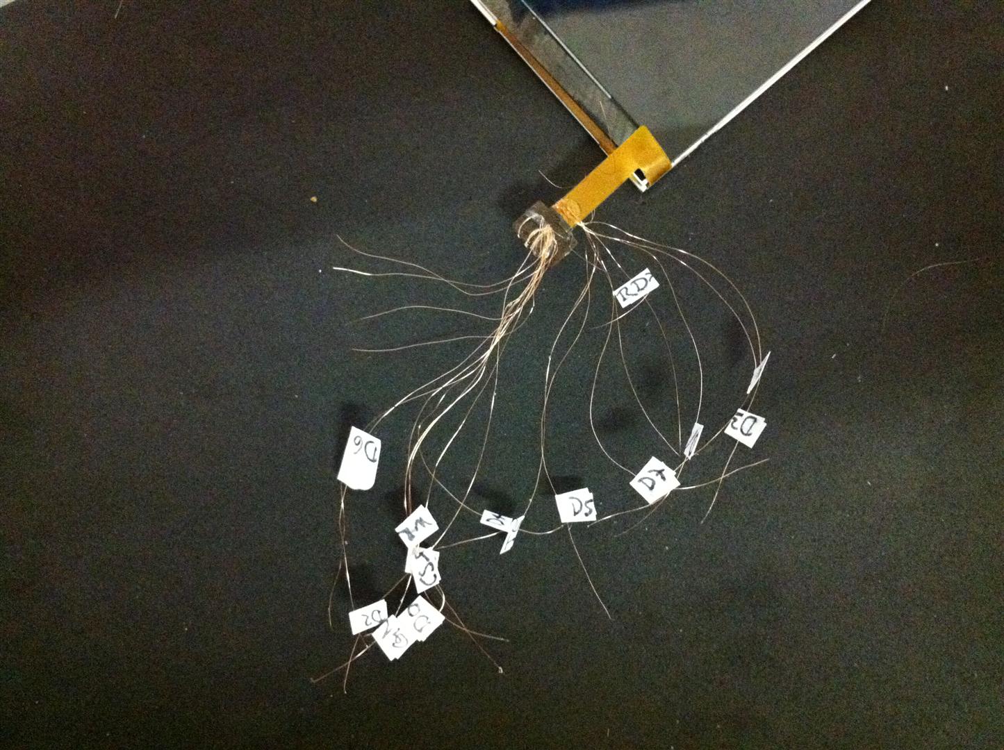

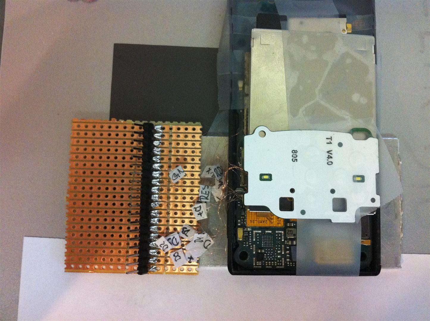

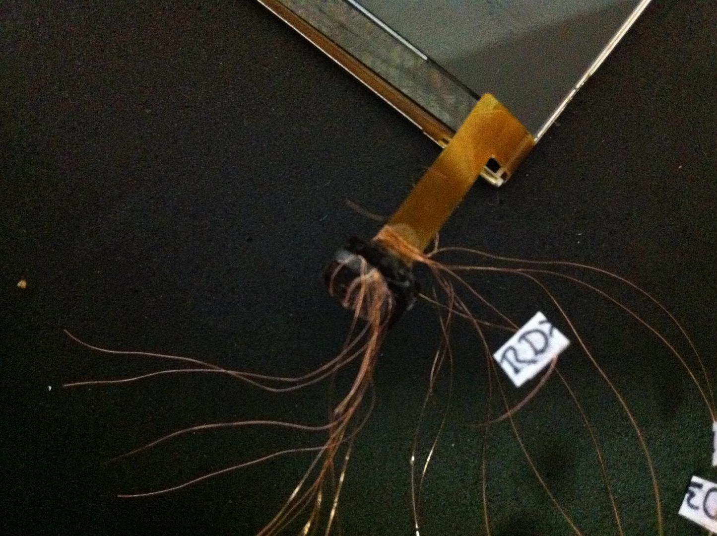

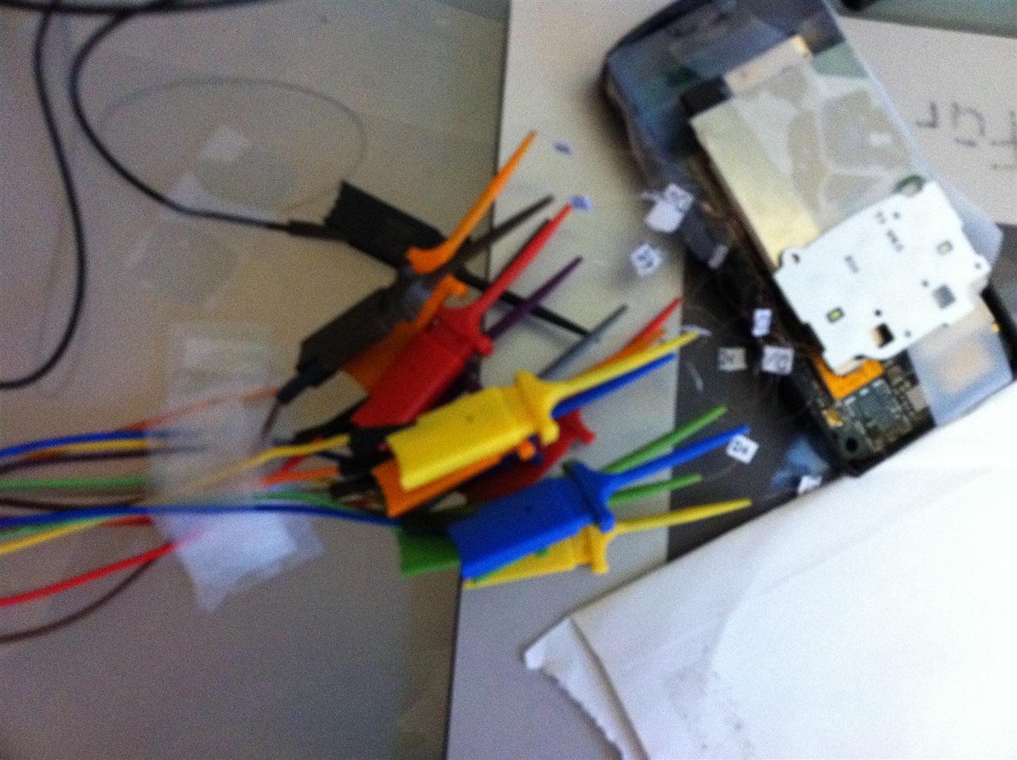

von C. H. (hedie)
Ich habe es gestern nun doch geschafft nach 1 stunde an jeden pin ein
0.015mm dicken Kupferlackdraht zu löten...
Diese habe ich danach alle beschriftet und auf eine Steckerleiste
geführt...
An dieser hängt nun der LA :)
Ich kann nun die signale also messen....
Anbei fotos des testaufbaues...
Da war wohl seeeehr viel glück dabe dass es geklappt hat :)

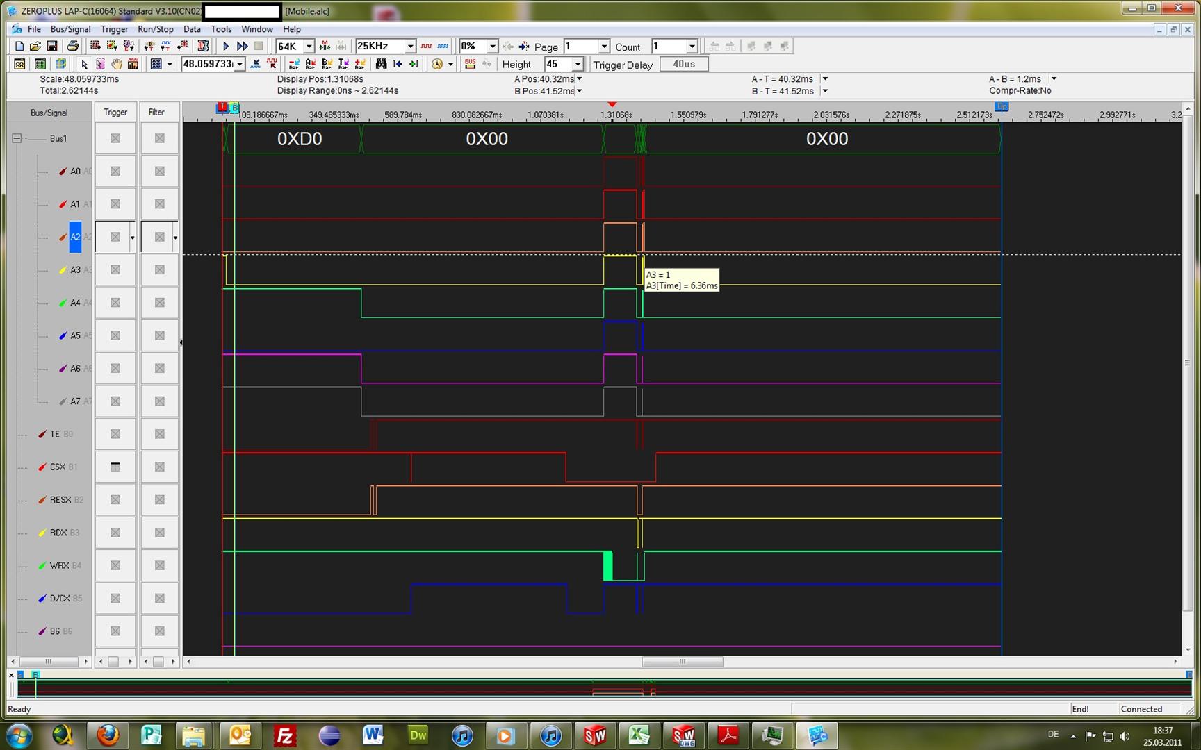

Erste analysen zeigen, dass das Handy nach ca 1.4 Sekunden ziemlich viel
Datenverkehr erzeugt...
Höchstwahrscheindlich die Initialisierung... Mein LA hat 64kb mit
16Kanälen...
Anbei seht ihr die erste analyse mit geringer frequenz... man sieht das
nach 1.4 sekunden sehr viel geschieht....
was sagt ihr dazu?
Nun kann die diskussion beginnen :) ich analysiere gerne was ihr mir
sagt...
es wird noch ein screenshot der 1.4sekunden position folgen

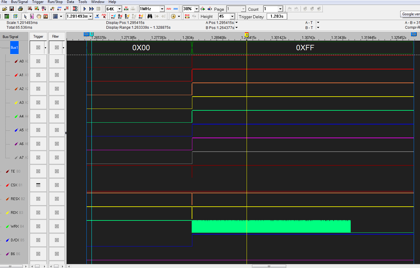

von C. H. (hedie)
So hier nun noch der ausschnitt nach 1.4137 Sekunden
Davor ist einfach nichts....
Innerhalb dieser Daten befinden sich sehr vielen Flanken....
Diese alle zu screenshotten würde eine ewigkeit dauern und leserlich ist
es nicht wirklich...
Ich kann das signal als CSV exportieren... nützt das was?
von Robert B. (robertb)
Ne lass mal, schon ok - ist schön bunt!
Ja klar, wenn brauchen wir die ersten 100 Takte um erstmal zu gucken was
Sache ist. Also zoom rein wo es mutmaßlich los geht und schick einen
VERNÜNFTIGEN Screenshot. Die CSV-Datei kannst du zusätzlich anhängen.

von C. H. (hedie)
Was bedeutet vernünftigen screenshot? schärfer?
Im angehängten Abschnitt, scheint das Handy das Display Weiss zu
füllen...
Der nächste block könnte demnach das Nokia logo sein (blaue schrift)
folglich geschieht die Initialisierung eventuell schon früher
Anmerkung: Ich analysiere immer bei einem Startenden Handy...
von C. H. (hedie)
Z.b. genau den Abschnitt so groß, dass man die Takte erkennen kann.
alles was nicht klar als Takt zu erkennen ist (also farbiges Gewurstel)
ist sinnlos.
Dort ist ein RESX (Reset) zu sehen, ebenfalls ein Lese-Vorgang (RDX).
Offensichtlih alles Daten, obwohl der Anfang von D/CX nicht klar
erkennbar ist. Sprich - das muss noch größer!
Wenn klar ist dass da mit 255 gefüllt wird ists egal ob das noch 1000
mal kommt. Wichtig ist zu sehen was dort am Anfang passiert.

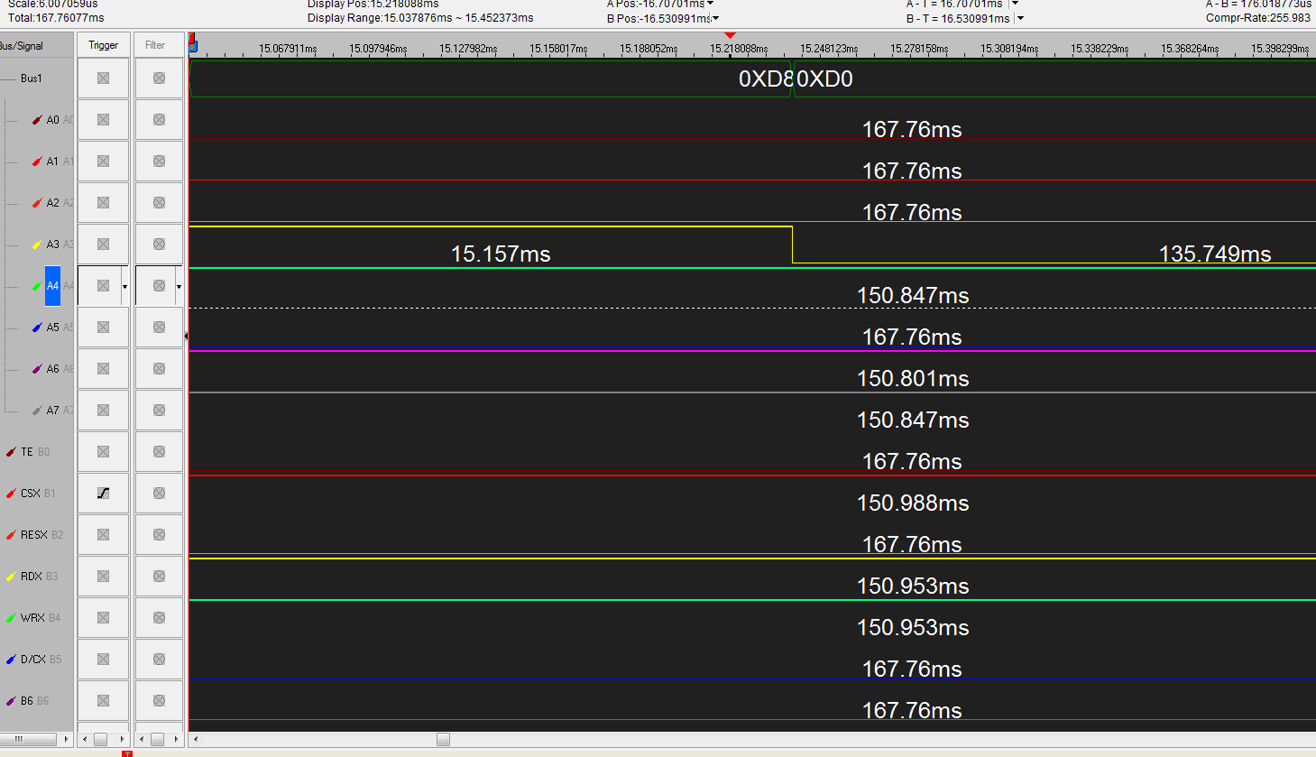

von C. H. (hedie)
So...
Anbei nun der kleine Spike kurz bevor nur noch 0xFF reingeschaufelt
wird...
Ich kann bei 10Mhz den Trigger nur um 1.6Sekunden verzögern und bei
25Mhz um 660ms... muss jedoch um 1.285 S verzögern...
Deshalb gehts nur mit 10Mhz auflösung....
Hi!
Das sieht schon besser aus!
Die CSV: In excel importieren und dann mit "Komma" trennen. Ergibt dann
quasi die Datei (nur Ausschnitt) im Anhang.
Wie man unschwer erkennen kann war dort die Samplerate viel zu niedrig.
Darüber hinaus solltest du dringend für uns die CSV-Dateien komprimieren
- das muss irgendwo einstellbar sein - steht nämlich in der CSV-Datei
auch drin. Dann wird quasi immer nur ein Update bei dem Wechsel einer
Flanke geschrieben - viel kompakter und besser lesbarer. Zudem werde ich
mir mal die Software runterladen um die Datei direkt lesen zu können.
Ich habe hier auch noch ein N95 Display liegen. Wäre mit dabei.
Was den Delay angeht: spiel mal ein bisschen mit den Triggern rum. Du
kannst auch auf ein Pattern triggern was rechtzeitig kommt.
Wie gesagt: versuch mal richtig zu Triggern + Komprimierung an!
Hi Claudio!
Ist genug! Anbei mal für alle Mitknobler eine aufbereitete xls.
Schön erkennbar ist wie hinten WRX toggled um die 0xFF reinzuschieben.
Weiter vorne muss man auf der Hut sein, denn hier wird natürlich
aufgrund der Setup-Zeiten auch das Vorbereiten der Daten und nicht nur
die Clock als neuer Zustand erkannt.
So ein bisschen sieht der Anfang für mich aus nach:
cmd write 0x05 (Übernahme bei rising edge)
cmd read 0x00 (Übernahme bei rising edge - das davor müsste Setup-Fehler
sein)
cmd read 0x00
cmd write 0x04
cmd write 0x00
cmd write 0x14
cmd write 0x00
cmd write 0x10
cmd write 0x02
cmd write 0x02
reset?
cmd write 0x00
cmd write 0x00
cmd write 0x17 (der sieht komisch aus - kein korrektes Setup?)
cmd write 0x00
Grüße
Robert
Hi Claudio!
Die Anstiegs- und Abfallzeiten der einzelnen Signale sind ja nicht 100%
gleich. Schon gar nicht wenn da Steuerleitungen geändert werden. Wenn du
dann im "falschen" Moment samplest siehst du Veränderungen, die aber gar
nicht relevant sind da die Daten nicht vom Display übernommen werden.
Relativ gut zu erkennen wenn sich hinten bei RDX oder WRX nix tut.

Btw: mit deiner 25 MHz Aufnahme kann ich nix anfangen - da fehlen mir
irgendwie Daten bzw. Flankenwechsel - warum kann ich nicht erklären.
Grüße
Robert
von C. H. (hedie)
Achsoo... Ja das ergibt sinn :)

Hallo zusammen... Ich habe nochmal den Start genauer unter die Lupe
genommen...
Diesesmal mit 100Mhz...
Anbei ein Screenshot was in den ersten us nach dem ChipSelect geschieht
(davor ist alles 0x00)
Danach bleiben die Signale 15ms gleich...
Nach 15ms wechselt nur D3 und dann bleibt weitere 130ms alles gleich...
Siehe die zwei bilder im anhang
von C. H. (hedie)
So nun noch die letzten daten von mir :)
Ich habe nun mit hilfe der PageTrigger Funktion und der kompression der
Daten den gesamten Zeitraum von 0ns - 1100ms aufgezeichnet und in den
alc files abgespeichert...
Diese Files kann man mit der Software vom obigen thread öffnen
Gesamplet wurde mit 100Mhz
Ich hoffe ich habe alle Signale erwischt...
Diese Dateien mit einem X also MobileX enthalten meiner meinung nach
Daten...
Grüsse und viel Spass beim analysieren :)
Claudio

Das ist eine Menge Stoff. Bin gerade über die Fortschritte in diesem
Thread gestolpert, und hatte noch keine Zeit, mir die Details anzusehen.
Aber eine ganz kleine Erkennnis vorneweg, aus dem "weiß füllen" Bild:
Das Display hat offensichtlich "auto-increment", d.h. wenn man nach der
Initialisierung fortlaufend Daten eintaktet, zählt es die Adressen
intern von selbst hoch.

von Kai B. (kaib) Benutzerseite
Hallo Claudio,
ich habe mir deine Aufzeichnungen auch mal angeschaut.
Mit verwundern die Spikes auf der "RES" Leitung. Mit welchen Pegeln
arbeitet das Display? Eventuell wäre es gut die Trigger Schwellen auf
CMOS 3,3V zu stellen.
Eventuell auch mal auf eine Fallende Flanke der RES Leitung triggern
wenn idese Reset sein soll. oder eher auf fallende Flanke der CS
Leitung.
MfG Kai
von C. H. (hedie)
Kai B. schrieb:
> Hallo Claudio,
> Leitung.
> MfG Kai
Hallo Kai
Da das Handy einen 3.7V akku hat, gehe ich mal von 3.3V aus...
Weshalb warst du verwundert über die Spikes? Welche spikes meinst du?
Also in welcher Datei und bei welcher Zeit?
Also soll ich nun noch mal den gesamten Datenverkehr mit Triggerspannung
3.3V und auf fallende CS Flanke aufzeichnen?
Wenn ich den Trigger auf 3.3V einstelle und die Spannung liegt aus
irgendwelchen gründen nur knapp darunter, dann wird ja nicht
ausgelöst...
also muss man ja ein mittelding wählen, z.B. 1.5V
