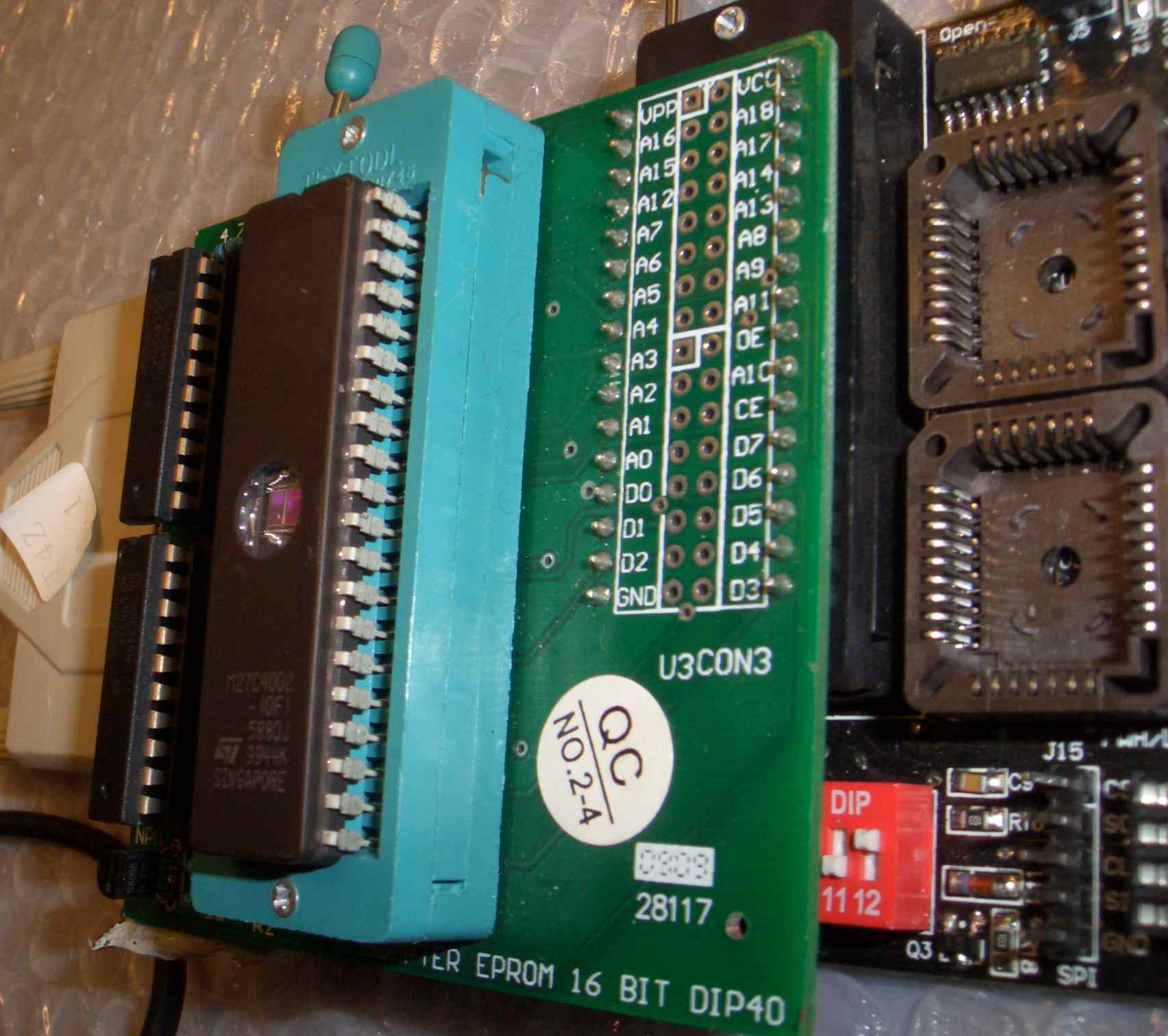

Hallo Ich hab da ein Problem! Ich hab nen Willem Programmer PCB 5 (vermutlich eher chineschiches billig nachmachprodukt) Ich muss einen M27C4002 Neu bespielen! mit firmware. Der brenner selbst hat einen Adapter von zif32 auf dip40 Das nennt sich Adapter Eprom 16 Bit Dip40. lt. diesen Links sollte das programmieren funktionieren http://www.shrubbery.net/~heas/willem/wwwSivava/detail.htm Auslesen kann ich Ihn, bespielen leider nicht! Da steht beim adapter folgendes dabei: read,Program byte mode by use Resister pull up Data Bus (0xFF), A0 select low or high byte Kann mir jemand erklären was das ungefähr heißen soll? Wenn ich IHn bespiele im Byte mode dann muss ich wiederstände haben oder soo.... Ich verstehs leider nicht. Bin dankbar für Hilfe LG 4klee

@Robin: Laß uns noch mal über den Adapter sprechen. Gibt es dafür ein Schematic? Denn irgendwie müßte der eine Logik zum Umschalten von 8 Datenbits haben. Dann erledigte sich auch die Sache mit der Dateisplittung.

So anbei link http://mpu51.tripod.com/eprom/eprom.html#ad16bit SCHematic http://mpu51.tripod.com/eprom/pdf/16bitadaptersch.zip

Robin H. schrieb: > So anbei link Prima. Das sieht doch so aus, als ob da schon alles an Elektronik mit drin ist, was benötigt wird. Die Pullup-Widerstände für die Datenleitungen, und die Logik für gerade und ungerade Adressen (das sind die drei CMOS-Umschalter 4053). Zuerst glaubte ich, es handele sich nur um einen einfachen Steckverbinder ohne Elektronik. Da entfällt dann die Geschichte mit den gesplitteten Dateien auch. Jetzt ist dann nur noch wichtig, was Rufus schon schrieb: Das Thema Löschen mit UV-Licht.

An der Platine mußt du eben einen Jumper für den benutzten EPROM-Typ
setzen. Und am Programmer einen anderen Typ einstellen, den der Adapter
simuliert. Also entsprechend dem Pin-Layout auf der Programmer-Seite des
Adapters. Das sollte auch in der Beschreibung stehen.
Also: EPROM lesen und in Datei speichern (sichern). Dann EPROM löschen,
und verifizieren, ob es gelöscht ist. Vielleicht hat der Programmer
schon so einen Testmodus. Ansonsten lesen, und schauen, ob in jeder
Speicherzelle FF drin steht. Dann neu beschreiben.

@Robin: Ich habe noch mal etwas nachgeschaut, und zur Pinbelegung für den Adapter z.B. den 27C4001 gefunden. Auch vom Hersteller ST. Der hat die selbe Speichergröße wie der 27C4002, jedoch in 8 bit Daten anstatt in 16 bit organisiert. Deswegen hat der auch nur 32 anstatt 40 Pins. Er hat laut Datenblatt auch die selben elektrischen Daten, Programmierspannung und Timing. Das sollte gehen. Wenn dein Programmer also den 27C4001 von ST kann, sollte es ohne weiteren Aufwand gehen. Die elektronische Signatur lesen, geht mit dem Adapter wohl nicht. Der Programmer kennt ja sowieso den richtigen Baustein am Ende des Adapters nicht, also macht das auch keinen Sinn, und ist reiner Luxus. Man braucht die Signatur nicht unbedingt, ich selbst habe sie niemals benötigt.
Also Ich hab einen Chip gebrannt. Dazu habe ich ausgewählt im programmer setup M27c4002 ich hab die ds switches so eingestellt wie sie sein müssen. Danach habe ich die Jumper gesetzt dass VPP 12,7V bekommt, und vcc 6,3V Nachgemessen mit multimeter Wenn ich dann das parallel kabel mit dem porgammer verbinden sind plötzlich keine spannungen mehr da! ausser bei vcc ca. 1,3 V wenn ich dann brennen, (VPP) starte dann messe ich die spannung die liegt bei ca. 9 -10V! Ist da netzteil zu schwach? Was heißt das genau? Programmierimpuls: 100µs ist das der Wert tWP? wenn ja was mach dann der Wert tWC? und wie sollte der eingestellt sein? Desweiteren der EPROM ist fertig und ich kann ihn nicht verwenden da mein drucker Ihn nicht erkennt bzw. die FW? etwas komisch ich vermute dass ich Ihn nicht richtig brenne? Wenn Ihr noch Ideen habt lasst mich daran teilhaben.

Ok Also Ich hab jetzt einen ausgelesen und dieses bin file auf einen Leeren aufgespielt! Es funktioniert Jetzt stellt sich die frage warum die original neuen Images nicht funzn.

neues file > > Wenn ich mir die im HEX ansehe kommt mir vor als wäre beim neuen eine > andere Formatierung! Hier sind High- und Lowbyte (MSB/LSB) vertauscht: 00 00 F4 04 00 00 FA 04 00 00 FA 04 ... 00 00 04 F4 00 00 04 FA 00 00 04 FA ...
Wie kann ich die am besten umdrehen?
Dank euerer Tatkräftigen Unterstützung läuft das ganze jetzt! MIt der Option move a to b Läuft alles! Ich sage danke! Jetzt hoffen wir nur dass das alles funktioniert!
#2118662
Robin H. schrieb: > MIt der Option move a to b > Läuft alles! Mit dieser Option wird in Mehrbyte-Speicherorganisationen der Endian verdreht, also die Bytereihenfolgen: Z.B. Big Endian, Little Endian. Wie auch es da unterschiedliche Prozessoren gibt. Das hat also durchaus seinen Sinn. http://de.wikipedia.org/wiki/Byte-Reihenfolge
