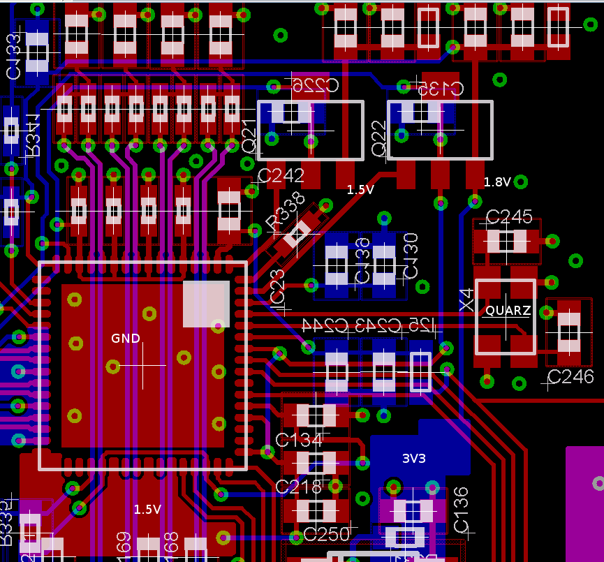

welche Möglichkeiten bieten sich mir, um die Störfrequenzen von einem
Quarz 25MHz zu reduzieren? Die Leiterbahnlänge zwischen Quarz und IC ist
18mm lang. Bei dem IC handelt es sich um einen Ethernet PHY von Realtek.
Bei 25MHz und 50MHz hab ich im Frequenzbereich einen erhöhten Ausschlag
an Störungen zu verbuchen.
Das ist der eingesetzte Quarz: mit 18pF - Lastkondis sind 30pF
http://www.citizencrystal.com/images/pdf/m-cs325.pdf
Macht ein 1MOhm Widerstand zwischen den beiden Leitungen zum Quarz Sinn
um die Störungen zu minimieren? Die Dicke der Leiterbahnen beträgt
0.15mm. Oder liegt es ganz schlicht und einfach an dem ausgewählten
Quarz und ein anderer würde besser passen?
Nahfeldsondenmessung oder Fernfeldmessung?
Bei Nahfeldmessung: Leitungen verkürzen oder mit Masseleitungen
schirmen.
Bei Fernfeldmessung: Die Abstrahlung kommt wahrscheinlich von der
Versorgungsleitung. (Antenne) -> richtiges Abblocken der Chips auf der
Leiterplatte und ein gutes Netzfilter in der Versorgungsleitung.
der hilft bestenfalls beim Start des Oszillators daß der Quarz überhaupt
anschwingt.
Gruß Anja

am IC selber hab ich überall 100nF installiert (bei jedem VCC-Pin) und
noch zwei weitere 10µF Kondensatoren.
Messung erfolgte im Abstand von 5m zum eigentlichen Gerät.
Jens

Du musst einen Widerstand in Reihe zum Quarz schalten denn der verträgt
nur 10uW. Nach meiner Erfahrung kommt aus den Oszillatorzellen viel zu
viel raus. Ich bin mal drauf gekommen weil wir ziemlich viele Ausfälle
hatten un habe dann mal den Quarzstrom nachgemessen. Die Dimensionierung
des Widerstands ist aber nicht gerade einfach, man benötigt dazu
Unterlagen über die Oszillatorzelle des PHY. Durch den Widerstand
verrignert sich
der Quarzstrom, damit die Leistung und auch die Störungen.

vom Prinzip hab ich deinen Einwand verstanden.
Einen GND-Pin neben den Quarz-Pins gibt es allerdings nicht, an welchen
ich die Kondis sofort verbinden könnte. Somit könnte ich lediglich die
GND-Fläche auf dem 2ten Layer entsprechend verändern, dass nach rechts
oben und unten eine kleine Lücke entsteht und somit die Quarzstrahlen
nur über eine kleine Öffnung entlang der beiden Quarz-Leitungen
rauskönnen.
Moderator (Firma: Titel) Persönliche Seite #2105341
Jens schrieb:
> Quarzstrahlen
LOL... hört sich esoterisch an... ;-)
Es geht zuallererst nicht um irgendwelche Strahlen, sondern ganz
einfach um den Strom, der zum Quarzoszillator (im IC) zurück will/muss.
Und da muss irgendwo ein GND-Pin in der Nähe der Oszillator-Pins sein.
Sonst ist das IC schlecht designt...

es handelt sich um den RTL8111B
http://bothhand.info/pdf/spec-8111b(140).pdf
GVDD ist genau neben den Quarz-Pins vorhanden, allerdings sollen laut
Datenblatt an diesem Pin nur zwei Kondensatoren angeschlossen werden und
sonst nichts.
> BTW: warum ist der Quarz eigentlich so weit weg?
> Du hast da doch auf der Oberseite keine Bauteile, die ganzen
> Kondensatoren sind unten...
das ist richtig. Zwar würden dadurch die Längen der Quarz-Leitungen
verkürzt, aber die Störungen in GVDD etc. würden vergrößert werden. Weil
die GND-Anbindungen dann sehr nahe zusammen sind - bin mir nicht sicher
ob das vielleiht ein Problem darstellt...
Moderator (Firma: Titel) Persönliche Seite #2105429
> sonst nichts.
Das ist ja auch offenbar ein Ausgang eines internen Spannungsreglers.
Die gesamte Masse spielt sich offenbar auf dem Center-Pad ab...
> Weil die GND-Anbindungen dann sehr nahe zusammen sind
Du kannst immer noch die Masse der Lastkondensatoren von der restlichen
Masse isolieren und dann zum Center-Pad führen...
Gast #2105528
das meinte ich vorhin: auf der zweiten Lage (GND) eine Art GND-Zubringer
von den Lastkondis zum zentral gelegenen GND-Pad, von wo es dann wieder
auf die komplette GND-Plane geht.
