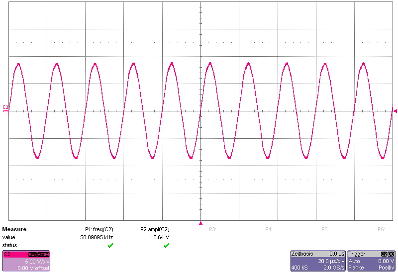

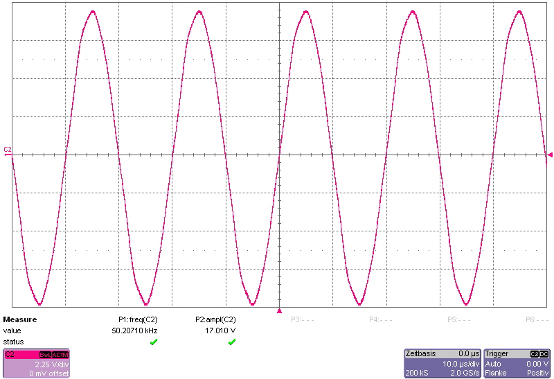

Übrigens:
Ich hab die Inverterschaltung aus dem Scanner ans Oszi angeschlossen um
zu sehen was am Ausgang herauskommt. Da ich keine Hochspannungstastköpfe
zur Verfügung hatte, hab ich das Oszi an einen 1MOhm 3,9kOhm U- Teiler
angeschlossen. Die resultierende Spannung hab ich 1Mohm AC gekoppelt mit
einem 1:10 Tastkopf ins Oszi eingespeist (siehe Oszibild im Anhang).
Aufgrund des Spannungsteilers ist der Am Oszi Angezeigte Wert mit 258 zu
multiplizieren. Ich erhalte also einen einigermaßen schönen Sinus mit
50kHz und 2146V Spitzen- Spannung. Das sieht schon einmal gut für meinen
Anwendungszweck  der Inverterschaltung aus, mämlich die Hinterleuchtung
des Displays, und welches es in diesem Beitrag geht:
Beitrag "Display ansteurern"
