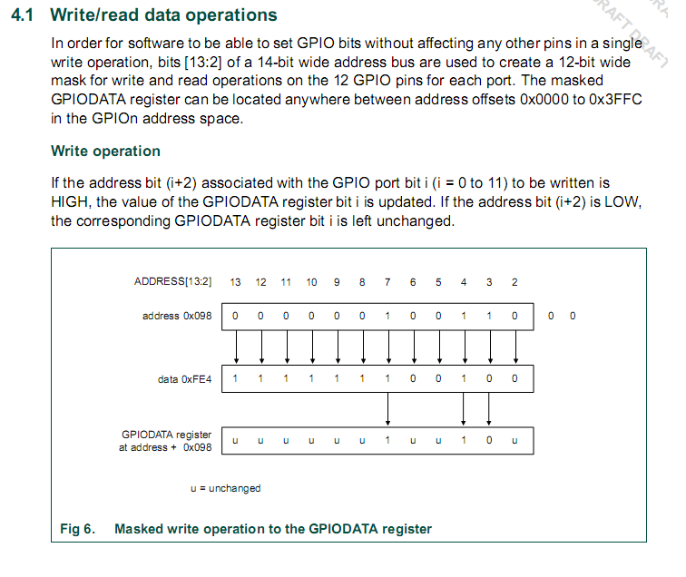

Ich arbeite derzeit mit dem LPCXpresso. Als Device verwende ich einen
LPC1343. Nun ist mir eine Frage bezüglich der GPIO Ports aufgekommen:
Was ist der Unterschied/Vorteile von Masked Access beim GPIO Data
Register im gegensatz zum direkten Zugriff auf dieses Register?
Zur verdeutlichung mal ein Codebeispiel
#include "gpio.h"
int main(void) {
  GPIOInit();  //Initialisiere GPIO Ports
  LPC_GPIO0->DIR |= (1<<7);  //Setze P0_7 auf Output
  LPC_GPIO0->DATA &= ~(1<<7);  //Setze P0_7 auf 0
  LPC_GPIO0->DATA |= (1<<7);  //Setze P0_7 auf 1
  LPC_GPIO0->MASKED_ACCESS[(1<<7)] = (1<<7);  //Setze P0_7 auf 1
  LPC_GPIO0->MASKED_ACCESS[(1<<7)] = (0<<7);  //Setze P0_7 auf 0
  // Enter an infinite loop, just incrementing a counter
  volatile static int i = 0 ;
  while(1) {
    i++ ;
22
23
  return 0 ;
24
Die ausgeklammerte Variante ist der Zugriff via Masked Access. Beide
Codevarianten funktionieren. Zur vollständigkeit halber habe ich auch
mal den Abschnitt aus dem Datenblatt mit Masked Access als png
angehängt.
Ich habe das mit dem Masked Access wie folgt verstanden:
Wenn das Adress Bit auf 1 steht wird das zugehörige Bit im Dataregister
aktualisiert. Wenn das Adressbit auf 0 steht wird es nicht angefasst und
bleibt auf dem alten Wert.
Dies erreiche ich aber auch durch die Bit Operationen wie man sie vom
AVR gewohnt ist.
Der einzige Unterschied der mir aufgefallen ist, das Masked Access
weniger Code benötigt (Kein ODER oder UND Befehl notwendig und weniger
MOV). Gibt es sonst noch Unterschiede die mir jetzt so nicht klar
geworden sind?
>geworden sind?
Andere Unterschiede gibt es nicht. Was hast du den erwartet.
Mit dem Mask-Access brauchst du nur einen STR-Befehl, mehr nicht.
Mit dem Data-Access braucht du einen LDR, (AND | OR), und einen STR
Befehl.
Ersteres ist schneller, braucht weniger Befehle und ist auch noch atomar
anwendbar.
