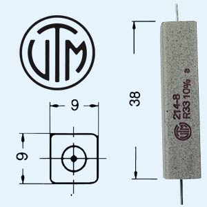

ich müsste da einen DC-Strom von ca. 1 bis 5 Ampere mit einem 24-Bit-ADC
messen.
Als Spannungsreferenz verwende ich eine LTZ1000, hier ist ein TK von
0.05ppm/°C im Datenblatt angegeben.
Jetzt brauche ich noch einen entsprechenden Meßwiderstand, so 0,1 Ohm.
Ich habe mal einen 9W AXIAL 100 :: 9Watt Drahtwiderstand, Serie 214-8,
100 Ohm mit dem DVM gemessen.
(Ich hatte nur diesen einen da, 0,1 Ohm müsste ich erst bestellen)
Im Datenblatt ist dort TK +0 ±40 ppm K-1 angegeben.
Das DVM (Agilent 34401A) hat zuerst 99,715 Ohm angezeigt.
Ich habe dann den Lötkolben drangehalten und um gefühlte 50° erwärmt.
Jetzt hat das DVM 100,208 Ohm angezeigt.
Wenn der TK 40ppm ist, waren meine gefühlten 50° 123,6°.
=> ich werde diesen Typ Widerstände wohl nicht verwenden können.
Was kann ich statt dessen nehmen?
Ein 10% Teil ? Glaub ich nicht.
Ich find allerdings keine Datenblatt.

MaWin schrieb:>> Im Datenblatt ist dort TK +0 ±40 ppm K-1 angegeben.>> Ein 10% Teil ? Glaub ich nicht.
Glaub ich ebenfalls nicht. Die erste Angabe halte ich für die richtige.
Dort steht +400 ppm. Das kommt eher hin. Vom 0R68 zum 0R75 der Serie
214-8 soll der Tk auf einmal von +400ppm auf +0ppm fallen? Niemals.
Das Datenblatt enthält einen Druckfehler.
Das bestätigt letztlich auch deine Messung.
