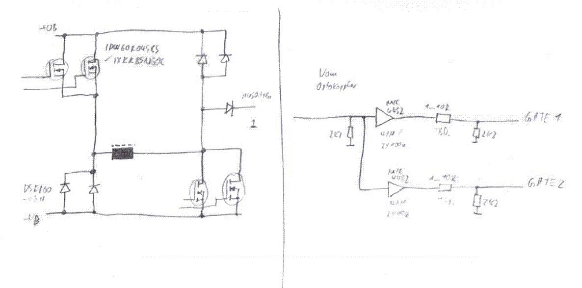

Hallo Leute,
ich hab da mal wieder ein altes Problem:
Bei einer Schaltung von mir sollen in einem Drosselkreis
50A Dauerstrom eingeregelt werden.
Hierzu hab ich 2 dicke CoolMOS Parallelgeschaltet.
Die Ansteuerung ist je MOS ein eigener Treiber MIC4426 und ein
Gatevorwiderstand (10R tbd.)
Die Problematik ist nun, dass je nach Gatewiderstand bei Strömen ab 30A
plötzlich Parasitäre Oszillationen auftreten, größer 100MHz und meine
Karte
(zum Glück) sofort abschaltet aufgrund einer Störung der 5V-Versorgung,
die überwacht wird.
Mit Infineon-IPW60R045 hab ichs dadurch zum laufen geberacht, indem ich
eine Ferritperle aufs Gate jedes MOS geschoben hab.
Das hat aber bei den IXKK85N60 von IXYS leider nicht funktioniert.
Diese wollte ich eigentlich aufgrund des geringeren RDSon und dem
größeren Gehäuse (TO264) einsetzen.
Das Layout ist sehr Flächig und die Treiber sind direkt überm MOS, alles
geblockt usw.
Hat jemand schon mal so einen Effekt beobachtet und wie kann man den
bekämpfen außer mit Ferritperlen?

Anbei mal die Schaltung. Es handelt sich um eine Pulsstromquelle.
Es wird mit den Transistoren oben links ein Strom im Drosselkreis
aufrechterhalten, die obere Stufe muss also im Prinzip die Verluste
nachladen. Die Stufe unten Rechts ist geschlossen. Wenn diese öffnet
wird ein Stromimpuls über die Diode ausgekoppelt.
Das Schaltungsprinzip war deshalb notwendig, weil die Verlustleistungen
einer linearen Endstufe viel zu hoch gewesen wären.
Die Ladefrequenz variiert je nach Betriebsfall, ist aber maximal
50-60kHz.
Ich hab mal die Laufzeitdifferenzen der Treiberbausteine gemessen,
die liegen unterhalb 1 ns! ich denke nicht, dass das die Ursache sein
kann.
Die Transistoren mit denen das alles Funktioniert (nur mit Ferritperlen)
sind IPW60R045CS nicht CP, die hab ich garnicht hergekriegt.
Aufgrund des hohen Dauerstroms hatte ich jetzt auch nicht so ne große
Auswahl an MOSfets, da alles über 50mOhm eigentlich zu viel Verluste
produziert. Schnell schalten will man ja eigentlich auch um die
Schaltverluste klein zu halten, daher die Wahl.
Die Infineons hab ich eigentlich nur eingesetzt, weil ich die IXYS auch
nicht hergekriegt hatte. (zur Info, in den IXYS sind auch Infineonchips
drin bei den COOLMOS)

Gerade eben noch die Gatevorwiderstände auf 2,2 Ohm verringert, dann
tritt der Effekt nicht mehr auf.
Das Widerspricht sich nur leider mit allem, was ich bislang darüber an
Applikation-notes gelesen hab.

Woher die kommen ist doch klar. Das Ersatzschaltbild des Transistors
enthält einige Induktivitäten und Kapazitäten. Für die Sourcezuleitung
kannst Du mal 10 nH rechnen. Dazu kommt dann noch die Induktivität der
Leiter(bahnen). Jetzt soll der Transistor 50 A in 100ns schalten. Das
sind dann 500A/µs. Da wird alleine im Source-Pin eine Spannung von ca. 5
Volt induziert, die sich wiederum zur Gate-Source-Spannung addiert.
Zusammen mit den restlichen parasitären Induktivitäten, Kapazitäten und
Laufzeiten ergibt sich eine Vielzahl von Schwingungsbedingungen im
UKW-Bereich.
Gegenmaßnahmen sind:
1. Leitungen so großflächig und kurz wie möglich halten
2. Bezugspotenzial der Gateansteuerung (zum Source-Pin) möglichst dicht
am Transistorgehäuse verbinden.
3. Schaltgeschwindigkeit durch Gatewiderstände auf unkritische Werte
reduzieren.
Jörg

Die Versorgung des Treibers ist 15V.
Ich hab jetzt mal um zu testen den Sourcedraht des Transistors länger
gemacht (kürzer geht nicht) um zu schauen, obs dann schlimmer wird.
Schlimmer ist es nicht geworden, die Oszillationen sieht man bei
insgesamt 30A auftreten. Scheint also eher nicht die primäre Ursache zu
sein.
Die Ratschläge von Jörg hab ich imo realisiert.
