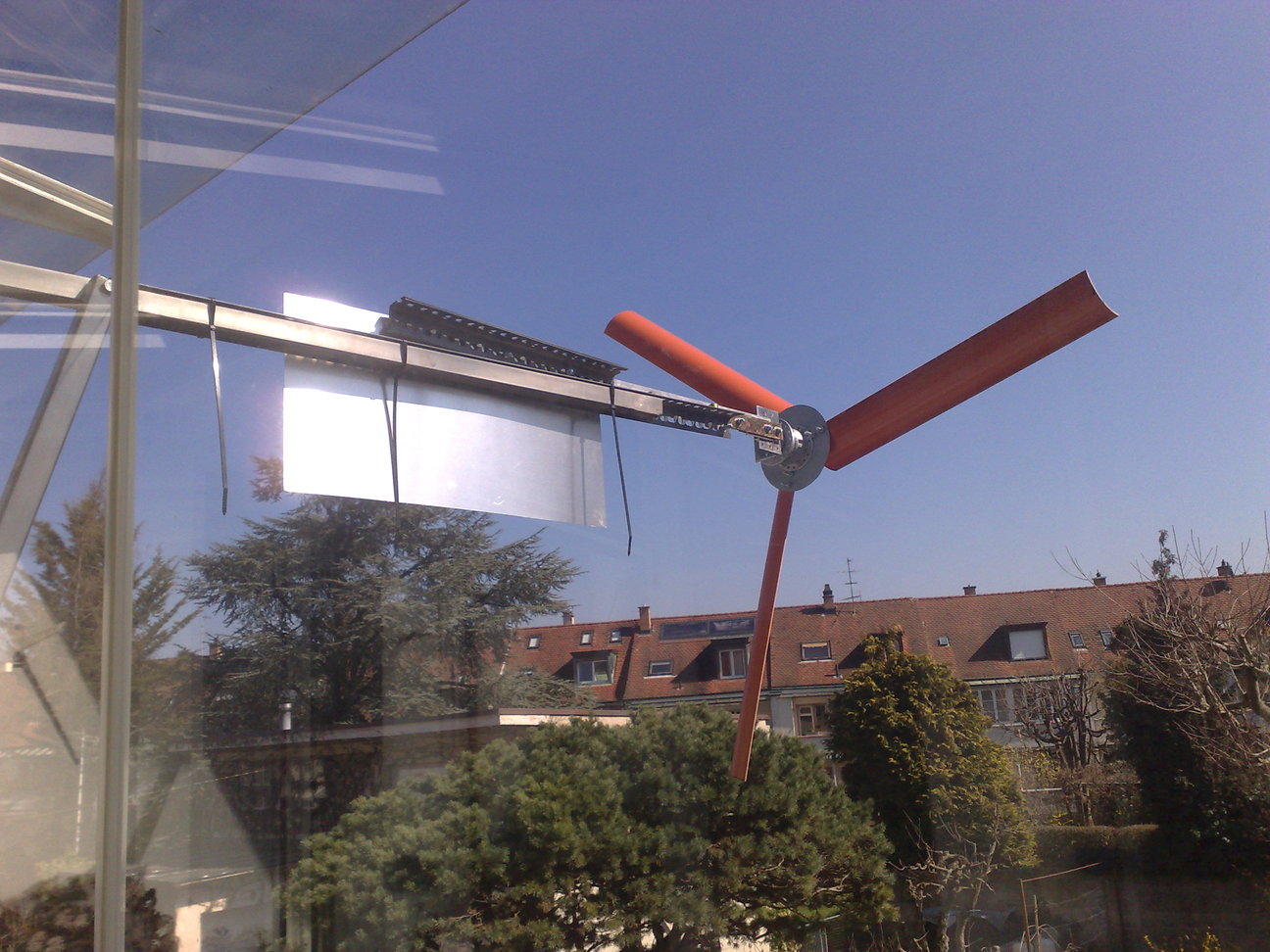

Also, ich hab mir n'ganz einfaches Windrad gebaut. Als Aufnahme für die
Rotorblätter dient eine Fahrradnabe auf die ich ein rundes Blech
draufgeschraubt habe an dem dann die Blätter festgeschraubt sind.
Die Rotorblätter selbst bestehen aus einer Abflussrohr das ich
geviertelt habe.
(nach dieser Anleitung:
http://www.yourgreendream.com/diy_pvc_blades.php)
Am andern Ende des Windrads ist ein Alublech das dazu dienen soll das
Windrad in den Wind zu drehen.
Das Problem jetzt ist, dass sich das Windrad immer im Kreis dreht, also
anstatt das die Rotorblätter auf der horizontalen Ebene drehen dreht das
gesammte Windrad um die senkrechte Achse...
Worauf deutet das eurer Meinung nach hin?
Ist die Windfahne hinten zu klein oder wie?
liebe Grüsse
von Jens G. (jensig)

von M. .. (barracuda)
Hallo Zusammen
Ja, der Rotor ist möglichst nah und die Windfahne möglichst weit weg von
der vertikalen Achse.
Ich habe inzwischen herausgefunden an was es lag: an dem Ort an dem das
Windrad aufgestellt war, kam der Wind nie aus einer Richtung sondern war
an der Stelle extrem turbulent, das hat das Windrad dazu verleitet immer
im Kreis zu drehen^^
Leider ist das Ding heute kaputt gegangen (der eine Flügel ist
abgebrochen). Wer aber noch 2 oder 3 tage warten kann und dann wieder
hier reinschaut bekommt das erwünschte Bild zu sehen;)
Liebe Grüsse und danke für eure hilfe!
Hallo zusammen!
Also, ich habs endlich geschafft das Bild zu machen;)
Es ist inzwischen schon wieder nicht mehr aktuell (bei der Version der
Halterung die auf dem Bild zu sehen ist, kann sich das windrad nicht um
360 Grad drehen)
Das Bild zeigt das Windrad an einer Chroimstahl-Kranhalterung montiert
