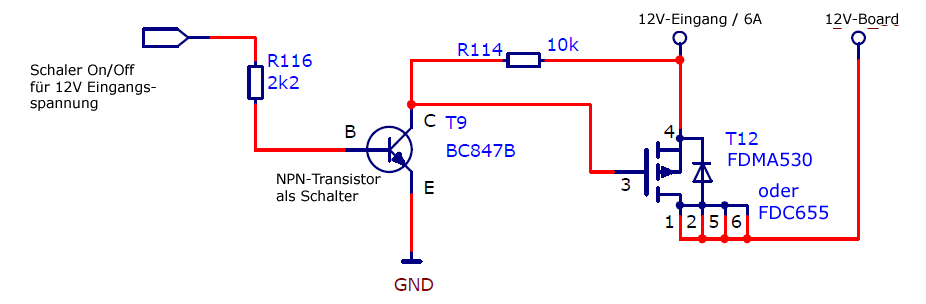

VCC-Schalter mit NPN und Mosfet (so richtig)?
Gast #2106481
Abend,
ich möchte mir gern eine Transistorschaltung bauen, welche eine 12V
Spannung mit maximal 6A ein- und ausschalten kann.
Ein/Ausgeschaltet wird über einen normalen GPIO-Pin von meinem
AVR-Prozessor. Als Schalter verwende ich zuerst einen NPN-Transistor.
Wenn der GPIO low ist (basis vom NPN), dann müsste Ube = 0V sein und der
Transistor ist abgeschaltet -> Uce ist sehr groß so dass der Mosfet
sperren sollte.
Welchen Strom sollte ich ca. fließen lassen in der Basis vom NPN
(hervorgerufen durch den R116 Widerstand?
Wo ich mir auch nicht ganz sicher bin ist die Beschaltung vom Mosfet.
Ist dieser ausreichend gut von mir ausgewählt worden? Und benötigt man
den R114 Widerstand überhaupt?
Was sagt mir genau der Wert für die Gateaufladung (in diesem Fall: 13nC
bei 10V)?
FDC655BNCT Datenblatt:
http://www.fairchildsemi.com/ds/FD/FDMA530PZ.pdf
wobei mir dieser besser gefällt, weil er einfacher zum Löten ist:
http://www.fairchildsemi.com/ds/FD/FDC655BN.pdf
Besitzt auf jeden Fall einen niedrigen Rds(on) Wert und die Leistung ist
mit 800mW auch gering, was für diesen IC sprechen würde.
Mark
Das ist ziemlich unkritisch. Der R114 mit 10k lässt maximal 1.2mA
fließen, geteilt durch den minimalen hFE des Transistors, mit
Sicherheitszuschlag, dann reichen für den Basisstrom locker 100µA.
Den R114 benötigt man zum Abschalten des FET.
Die Mosfetbeschaltung ist soweit korrekt, der R114 ist aber relativ groß
gewählt, so dass beim Ausschalten die Ladung im Gate (die Frage nach den
13nC) langsamer abfließen kann. Dieser Vorgang sollte aber eher schnell
ablaufen, denn in der Zeit ist der FET im linearen Bereich und heizt.
Wenn dir der erhöhte Strom durch den verringerten Widerstand R114 nicht
weh tut, dann mache ihn kleiner z.B. 1k.
Das musst du nochmals überdenken. Bei 30mOhm und 6A werden immerhin mehr
als 1W verheizt. Die müssen von den kleinen Gehäusen abgeführt werden
können. Du brauchst zumindest eine größere Kupferfläche an den Beinchen
bzw. am Exposed Pad.
Ich finde die FET-Auswahl für den angegebenen Zweck zumindest
grenzwertig.
> als 1W verheizt
stimmt. Welche Bedeutung haben dann die bei Digikey angegebenen 800mW
maximale Leistung bei diesem FET?
http://search.digikey.com/scripts/DkSearch/dksus.dll?Detail&name=FDC655BNCT-ND
Die anderen FETs die bei Digikey angeboten werden, besitzen bei 6A
bereits eine viel größere Leistung > 1.5W oder noch mehr.
