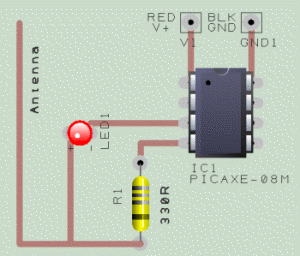

Ich glaube zumindest, die Rahmenantenne verstehe ich für den Empfang,
aber
nicht für das Senden. Mein derzeitiges Verständnis: Der Schwingkreis
welcher eine 90° Phasenverschiebung hat verstärkt die Amplitude der
eigentlichen Sendeantenne und generiert dabei eine virtuelle Masse,
welche entgegengesetzt dem Sendesignal ist. Das obige Schaltbild
angewand auf eine
Rahmenantenne würde laut meinem derzeitigen Wissensstand folgendes
erreichen.
Der äusere Antenne wird Moduliert direkt mit 1Mhz aus Pin3.
Pin 2 geht auf den LC Schwungkreis (ca 15 cm Länge sowie 0.1uF
Kondensator)
und wird als OC beschaltet. Gleichzeitig könnte/müsste es möglich sein,
mittels ADC was zu empfangen, zumendest ein OOK Signal.
Müsste dazu dar TX Teil an stelle von GND auf VCC/2 gelegt werden ?
Bin ich mit meiner speziellen Rahmenantenne soweit richtig oder ist das
totaler Schwachsinn ?
> aber
Warum?
Du wirst mit deinem Antennenstummel kein nennenswertes E-Feld abstrahlen
können, dafür ist der elektrisch einfach viel zu kurz.  Dementsprechend
entsteht auch nichts, was sich als EM-Feld danach in einem H-Feld-
Sensor (Rahmenantenne) wiederfinden würde.
Welches denn?
von Helmut L. (helmi1)
> Welches denn?
Er meint das lustige Foto mit dem IC drauf.
