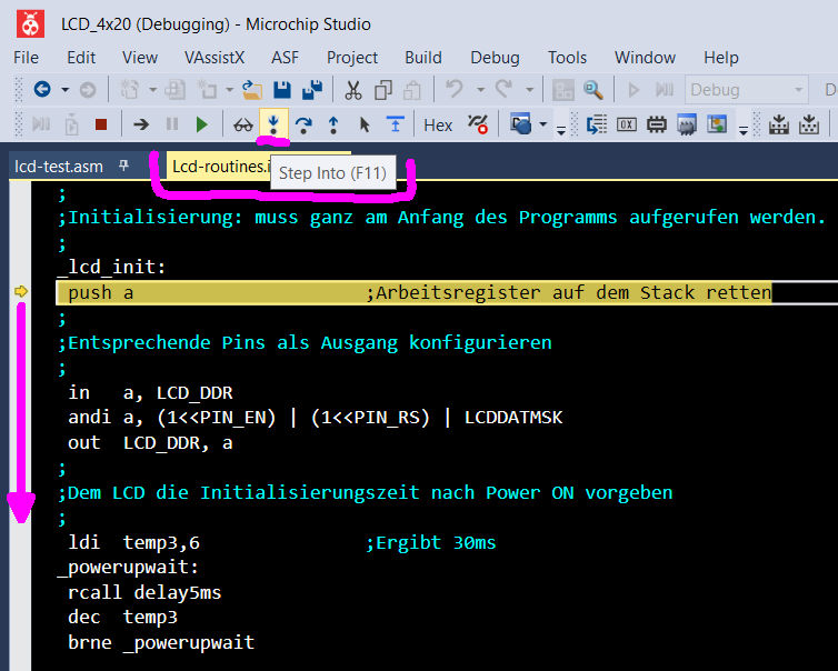

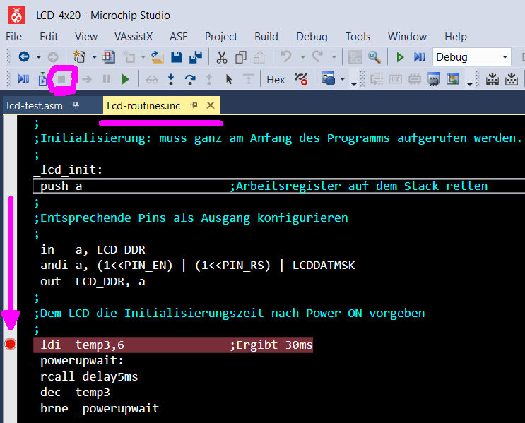

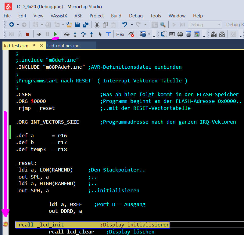

von Bernd S. (Firma: Anscheinend Corner-Cases ;-)) (bernd_stein)
Für Einsteiger ist sicherlich der Debug-Mode ganz hilfreich, weiß nur
nicht warum der jetzt rummspinnt.
Zu Anfang sieht man dass nach dem Debug-Start der gelbe Pfeil brav bei
rjmp _reset stehen bleibt und der 1. Breakpoint angezeigt wird
( rcall _lcd_init ).
Beim klicken auf Cotinue (F5) wird auch brav bei diesem Breakpoint
gestoppt.
Ein klick auf Step Into (F11) führt auch in den zweiten Reiter (
Lcd-routines.inc ) nach _lcd_init:
Nur ist hier der Brekpoint nicht sichtbar. Erst wenn auf den
Stopp-Button geklickt wird. Der Programmlauf wird nämlich beim klicken
auf Cotinue (F5) auch an diesem nicht gestoppt.
Was mache ich falsch oder spinnt das Microchip Studio ( MC-Studio ) ?

Dann erreicht dein Programm nie die Stelle des Brakpoints. Statt mit F5
mit F10 oder F11 weiter machen.
MfG Spess

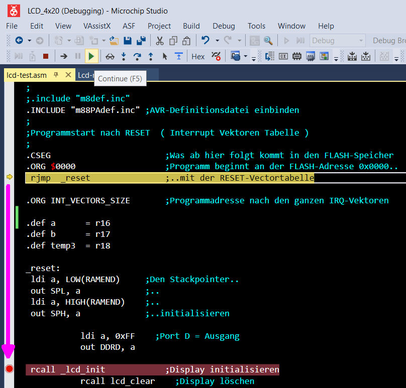

Spess53 schrieb:
> Hi
>>Erst wenn auf den
> MfG Spess
Hi Spess,
hatte ich ja gemacht ( siehe Screenshot ).
Es liegt leider wirklich am MC-Studio, denn die xyz.inc-Datei habe ich
einfach in der 1. Registerkarte ( lcd-test.asm ), nicht als
include-Datei eingefügt, sondern komplett. Da funktioniert es dann. Ist
natürlich auf Dauer kein Zustand für mich, weil ich sehr gerne mit
mehreren Registerkarten arbeite.
Weiß nicht was da schief gelaufen ist bei MC, aber als es noch ATMEL
STUDIO 7 hieß, hatte ich diesen Bug nicht.
Bernd_Stein

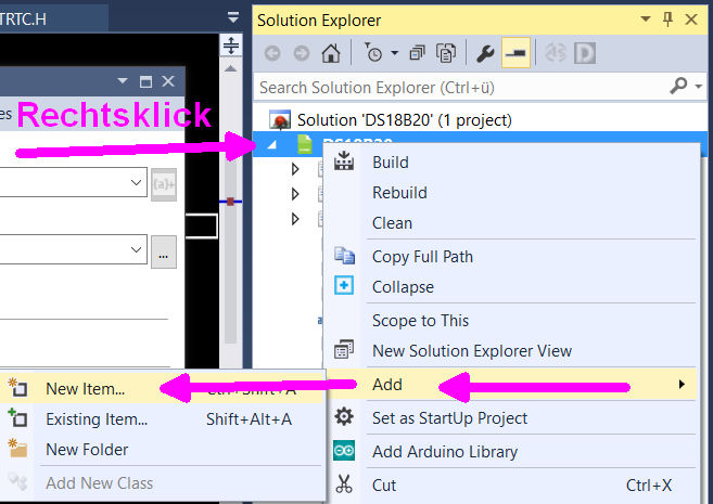

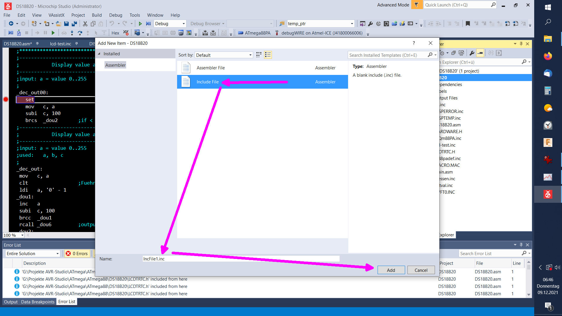

Im Moment löse ich dieses Problem so, dass ich den Inhalt der
Fehlerhaften INC-Datei in den Editor kopiere ( Strg + A, Strg + C, Strg
+ V ), dann im Solution Explorer eine neue INC-Datei erzeuge dort alles
hinein kopiere und ... ( siehe Screen Shots ):
Beitrag "Microchip Studio : ATMega88PA und DebugWIRE"
Bernd_Stein

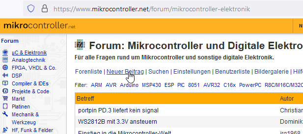

Du hängst deine völlig neue Frage an einen 10 Jahre alten Thread an!
Weil dir das schon öfter "passiert" ist mal eine kurze Anleitung: zum
Beginnen eines neuen Thrads gehst du auf die Startseite des passenden
Forums und drückst dort auf "Neuer Beitrag".

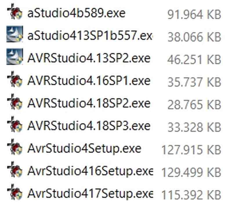

Karl B. schrieb:
> Mit der 7-er Version habe ich auch Probleme gehabt, habe sie wieder
> deinstalliert und arbeite mit der aufgepeppten 4-er Version. Mir reicht
> die vollauf.
Wo gibt es die?
von Stefan F. (Gast)
Stored B. schrieb:
> Wo gibt es die?
Ich habe von Atmel die Erlaubnis bekommen, eine "Sicherungskopie" zu
veröffentlichen: http://stefanfrings.de/avr_tools/index.html#avrstudio
von Karl B. (gustav)
Stored B. schrieb:
> Wo gibt es die?
ob die funktioniert, weiß ich nicht.
https://avrstudio4.updatestar.com/de
Habe noch die Service Packs nachinstalliert.
Die ATMega32-er sind dann noch mit drin.
Und der 4313 statt 2313.
ciao
gustav
von Stored B. (Firma: drx) (umbrecht)
Danke, habe früher mit der normalen 4er gearbeitet , bin gespannt ob
sich die Versionen von euch stark unterscheiden. Probiere ich gleich
aus.
BG
> ob
> aus.
Einige Leute haben hier berichtet, dass die Version 4.18 mit den Service
Packs stabiler läuft, als die 4.19. Da kannst du ja mal drauf achten.
gibt noch im Archiv die Version zum Download.
Die Dateibezeichnungen sind immer etwas anderslautend.
Aber das müsste die gesuchte Version sein.
Habe aber die verschiedenen SPs nochmal extra nachinstalliert.
Das Einzige, was dabei passieren kann: Meldung: "Datei bereits
installiert".
Zum Schluss steht dann bei der Version unten 716.
ciao
gustav
