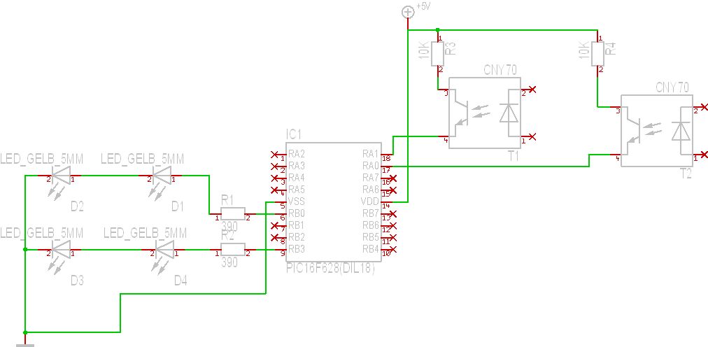

von Carsten S. (dg3ycs)
also alles so genau zu beschreiben das ein Anfänger es dann selbst
entwickeln und Aufbauen kann ist leider etwas schwer... Entweder müsste
jemand den komplette Schaltung durchrechnen und du es einfach nur
Nachbauen oder du musst einiges noch nachlesen.
Ich habe gerade schnell ein paar Dinge zusammengeklickt. Teilweise aber
die Versorgung weggelassen. Nur als Anregung. (Und ja - die Bauteile
sind nur "hingeklatscht" es ist kein aufgeräumter Schaltplan - für die
Perfektionisten)
Das Bild Digital zeigt die Schaltung wie es mit einem PIC aussehen
müsste.
Da du aber nicht programmieren kannst fällt das wohl flach. Oder du
musst dich aufmachen und es lernen.
Das Bild Analog zeigt die Schaltung wie sie mit einem 555 als
retriggerbaren Monoflop aussehen würde.
Das graue Kästchen steht dabei für die Schaltung auf dieser Seite, die
musst du dir da rein denken:
http://www.elektronik-kompendium.de/sites/slt/0310121.htm
Diese Schaltung musst du doppelt aufbauen (der TL72 hat zwei OPS drin,
da reicht dann ein Baustein... statt des 555 kannst du auch einen 556
nehmen, dann reicht da auch einer. (Aber es geht auch fast jeder andere
EinzelOP und zwei einzel 555er)
Über den Optokoppler (nimm einen passenden...) bekommt der 555 einen
Impuls, was dazu führt das dieser seinerseits einen Puls fester dauer
ausgibt. Wenn du den 555er nun so beschaltest, das der Ausgangspuls
sagen wir mal 1,3 sekunden lang ist, dann fällt der Ausgang nicht mehr
auf LOW. Solange jede Sekunde der Takt kommt bleibt der Ausgang
durchgehend HIGH.
Erst wenn länger als 1,3 Sekunden kein Takt kommt wird der Ausgang LOW.
Der hintere Teil der Schaltung besteht aus einer RC Kombination. Wie
groß diese Bausteine sein müssen liegt an der gewünschten Dimm-Dauer.
(Lese nach Zeitkonstante bei Kondensatoren, Ladevorgänge. Gesamtdauer
ist 5xTau)
Sobald der Ausgang des 555 auf HIGh wechselt wird der Kondensator über
den Widerstand aufgeladen. Die Spannung am Kondensator steigt langsam.
Diese STeigende Spannung gelangt nun auf den OP der als Impedanzwandler
arbeitet.
Das bedeutet der Eingangswiderstand ist sehr Hoch, der Kondensator wird
nicht entladen... Der Ausgang ist aber recht kräftig, je nach
verwendeten OP reicht das aus zumindest eine LowCurrent LED zu treiben.
Bei einigen OPS auch "normale" LEDs.
Somit folgt die Spannung am Ausgang mit der LED der Spannung am
Kondensator.
Im auschaltmoment passiert genau das umgekehrte. Die Spannugn am Ausgang
des 555 springt auf null Volt, der Elko wird entladen und die Spannung
sinkt damit langsam an der LED.
Den REst solltest du dir aber jetzt selber erlesen können. Evtl. ein
wenig probieren! Die oben verlinkte Seite (Elektronik Kompendium ist da
schon ein guter Einstieg. Auf jeden Fall die Seite mit dem 555er ist
Pflicht, vorher aber noch die Dinge zum Kondensator (ladevorgänge.)
Dann solltest du auch selbst erkennen können wie du die Dimmvorgänge am
besten gestalten kannst....
Carsten
von Tobi D. (fanti)
aber hätte er bei der Analogschaltung nicht das Problem, dass der
Dimm-Effekt auch beim Einschalten auftritt, denn der elko muss ja auch
erst wieder über den Widerstand aufgeladen werden.
Ich hätte anstatt dem Widerstand R2 eine Diode benutzt und den
Widerstand zum entladen des Kondensators parallel zum Elko gehängt.

von heinzhorst (Gast)
Vergiss das mit der Analogschaltung lieber. Das mag zwar bei eine
Glühlampe funktionieren, aber die einzig brauchbare Methode, eine LED zu
dimmen ist eben PWM. Hab sowas mal mit einem PIC16f883 gebaut um bei
einem Modellbahn- Bahnübergang mit LEDs den Glühlampeneffekt
nachzubilden. Wenn ich zuhause bin werd ich mal schauen, wo ich den Code
habe. Weißt du, wie man das CCP-Modul beim PIC verwendet (PWM-Modus)?
Wenn ja, wird's einfach. Wenn nein, dann solltest du dir das mal
anschauen. Bei Sprut gibt es eine recht gute Beschreibung. Aber im
Prinzip läuft das so:
Die PWM hat beim PIC 10 Bit Auflösung. Macht einen Endwert von 2^10-1 =
1023. 8 "Zwischenwerte" sollten reichen von "ganz aus" bis "ganz an".
Nehmen wir mal an, der "Einschaltvorgang" dauert 0,5 Sekunden. Du hast
eine Variable, die zu Anfang Null ist. Ca. alle 0,5/8 = 0,0625 Sekunden
Addierst du 1023/8 = 64 und schreibst diesen Wert in das PWM-Register.
