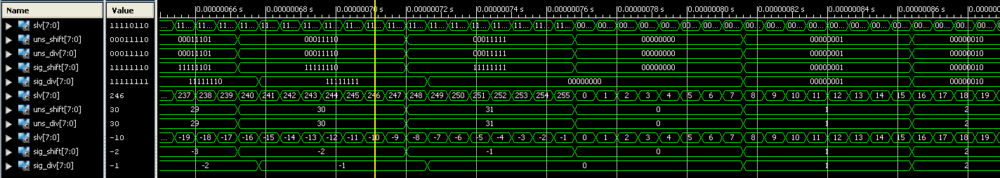

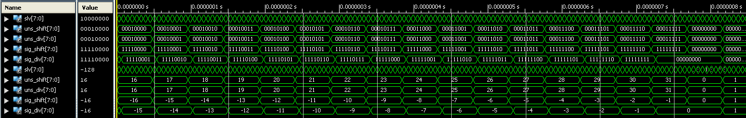

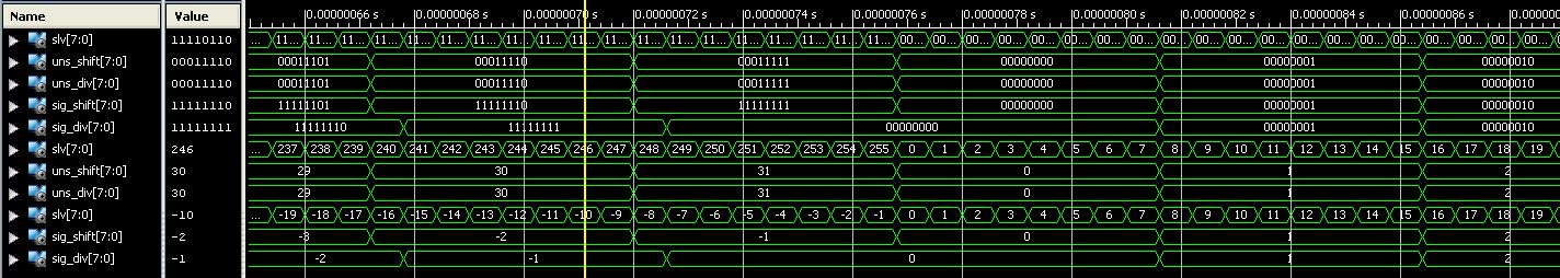

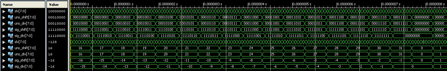

i: 127  uns_shift: 15  uns_div: 15  sig_shift: 15  sig_div: 15
Wer lieber Bilder anguckt: siehe Anhang...
Und in der Implementierung sehen uns_shift und uns_div genau gleich aus.
sig_shift sieht ähnlich aus wie diese beiden, nur wird das Bit 4
(=Vorzeichen) auf die führenden 3 Bits ausgedehnt.
Aber sig_div sieht komplett anders aus: da ist einiges mehr an
Kombinatorik nötig (2 Addierer...).
Demnach sieht hier der Ressourcenverbrauch so aus:
der sig_div braucht 4 Slices, der sig_shift 0.
