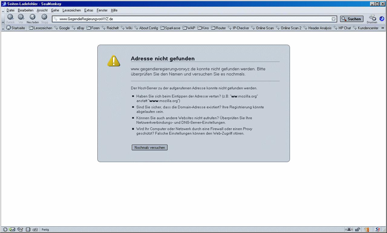

stell dir einen Domain Name Server als Telefonbuch vor. Wenn du z.B.
www.RegierungsgegnerXYZ.de laden willst stellt dein Browser eine Anfrage
an den DNS und erhält die IP Adresse der Domain zurück. Ein zensierter
DNS wird dir also nicht die IP Adresse der Seite zurück liefern und du
sieht dann folgendes
 siehe Anhang

Was für ein Glück, dass niemand gegen die Regierung ist!
Dann bringt ja ein unzensierter DNS eigentlich gar nichts!?
Meine aktuelle Rufnummer ist übrigens *99***2# (30-Tage-Internetflat)
OP
die Provider haben eigene DN-Server und unliebsames wird da gerne mal
raus gefiltert, es muss sich also nicht um eine Regierung handeln. Ist
nicht das erst mal das ein Provider verklagt wird und dieser sperrt dann
als erstes mal den DNS Eintrag weil es im zu heikel wird.
Du kannst auch einen DNS von Google einstellen damit die noch genauer
Bescheid wissen. ;-)
