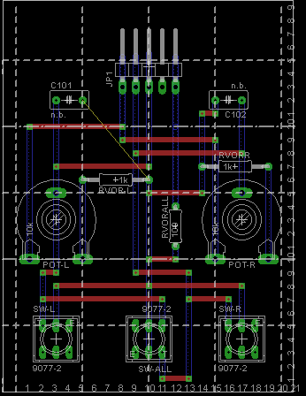

3.1. Eagle kann auch Lochraster (s. Foto)

Sowas wie auf dem Bild brauch ich nicht g das krieg ich problemlos auf
Lochraster hin.
Es ging mir aber genau darum, so ein Brückengewurschtel vermeiden zu
können. Wer schon mal einen 8-Bit Daten- und Adressbus auf Lochraster
gebaut hat weiß wie das sonst aussieht...

Ist auch nur ein einfaches Beispiel mit Eagle Bordmitteln, wird wohl mit
anderen Programmen ähnlich aussehen.
> können.
Das Beispiel ist eine Lochrasterplatine mit Kupferstreifen, für ->
-> Daten und Adressbusse ungeeignet. So etwas würde ich in Fädeltechnik
oder wire wrap aufbauen.
Einen Schaltplan zeichnen und einseitig in 2,54er Raster zu routen kann
jedes PCB-CAD Programm. Dann auf dem Top Layer die Brücken legen (s.
Beispiel).
Für Fädeltechnik/Wire Wrap kannst du die Netlist als
Leitungsführungsliste nutzen (oder bei eagle den Klemmenplan aus dem
E-Cad teil).

Bloß nicht! Ich hätte gerne Platinen die ohne viele aufgelötete Drähte
auskommen... Sonst kann ich auch alles einfach planlos auf Lochraster
packen und unten eine zentimeterstarke Packung aus Drähten verbauten -
genau das will ich aber vermeiden. Zusätzlich zur Herstellung von mehr
als einem Exemplar.

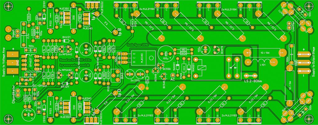

Sehr schön auch die Vorlage-Funktion. Ich lege eine BMP in den
Hintergrund, skaliere bis das z.B. bei ICs ins Raster passt und zeiche
die Platine nach. So habe ich schon einige nur als vergurkte Scans aus
dem Netz gefischte Layouts recycled. (und später noch verändert /
erweitert)
Hier mal ein Beispiel eines 400Watt-Amps

feines Teil, darf ich dich um das .lay File bitten ?

Schöne Arbeit für von einem von "experten" belächeltes "Malprogramm".Mit
dieser Methode habe ich all meine handgeklebten Sachen von Anno dazumal
ins Raster und auf neuesten Stand gebracht.Geht rucklizucki!Ich habe

Doch die Lay wird Dir nicht viel helfen.... Schaltplan und die Ideen
dazu, die ich nur im Kopf habe, gehören ja dazu. Das Ganze wird etwa im
Sommer (wenn ich bis dahin in Hardware gebaut habe) als Projekt auf
meine Homepage gestellt, bis dahin muss ich um Geduld bitten ;-)
Kannnst mir ja mal eine Mail schicken, vielleicht hast Du ja noch
Ideen.. ;-)
