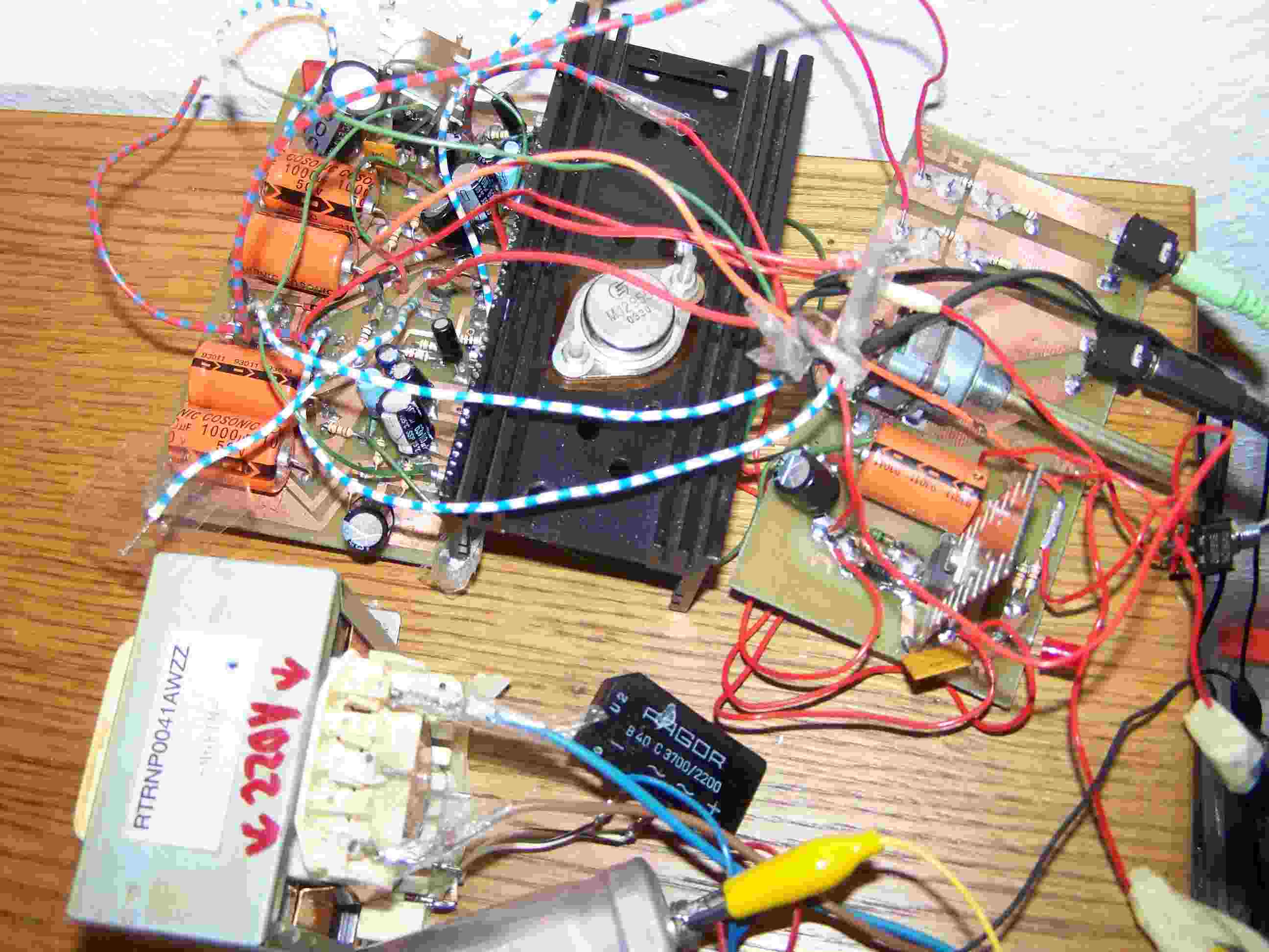

Gast #2109328
Das geht! Hab so mal einen Verstärker gebastelt. Das Layout habe ich mit
ExpressPCB erstellt, ausgedruckt, den Druck auf die Kupferplatte geklebt
und dann alle Löcher gebohrt. Danach Papier entfernt, Platine mit
Alkohol + Sandpapier gründlich gereinigt und mit Edding die Leiterbahnen
nachgemalt. Ist viel Arbeit, aber das Ergebnis war soweit ok. Du musst
nur vorher einen Test machen wegen der Ätzbeständigkeit, da ist jeder
Marker anders. Gibt auch im Internet Listen welche gehen und welche
nicht, einfach mal googeln. UNBEDINGT vor dem Ätzen die Platine mit
einem Föhn gründlich trocknen! Wenn noch Lösungsmittelreste in der
Lackschicht sind, löst sie sich so sicher wie das Amen in der Kirche.
Das Ätzen sollte schnell gehen, am besten H2O2+HCl wenn Du das besorgen
kannst, denn der Lack hält im Ätzbad nicht sonderlich lange.
