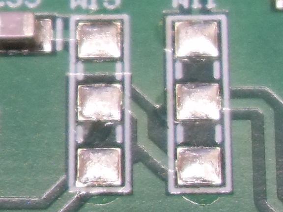

Was sind das für Jumper?
Gast #2109323
Ich habe auf einer zum Teil bestückten Platine massenhaft solche Dinger
wie im Bild.
Ich vermute, es sind Jumper.
Was soll man da bestücken, es sind an der Stelle keine Löcher.
An anderen Stellen auf der Platine sind ganz normale Jumper mit Löchern
in der Platine.
Der Platz wurde während der Schaltungsentwicklung möglicherweise auch
für Abblock-Kondensatoren verwendet. So etwas sieht man auf "Massenware"
(PCs, TV-Receiver, ...) recht häufig. Bei professioneller
Schaltungsentwicklung baut man nämlich zuerst alle "Angstkondensatoren"
ein und reduziert dann bei der "Massenproduktionskostenminimierung" die
Anzahl verbauter Teile - im Gegensatz zu manchen "Fricklern", die zuerst
alle Abblockkondensatoren weglassen und anschließend weinen, daß ihre
Schaltung nicht tut.
Bernhard
Die "Dinger" können vielen Zwecken dienen:
- Testpunkte für ein Automatisches Prüfsystem
- Programmieranschluß
- Pads für 0-Ohm-Widerstände (=Brücke) für unter-
  schiedliche Versionen der Schaltung, aber nur eine LP
- herausrationalisierte Stütz-Kondis und andere Bauteile
- Lötpads, die in dieser Version der LP nicht bestückt werden.
Noch einen schönen Sonntag!
Obgleich die Dinger wie Löt-Jumper aussehen, ist ihr Abstand zum
zusammenlöten viel zu groß. Ich vermute daher eher, dass sie mit 0R
Widerständen bestückt werden.
Wir verwenden bei unseren Schaltungen ebenfalls Löt-Jumper, da wir eine
Platine für verschiedene Messzellen haben und diese anders an den AD
angeschlossen werden. Hierzu wird dann entweder der eine oder eben der
andere Jumper gesetzt.
die sind meist nicht verzinnt und vorzugsweise rund. Im Zinn würde man
dann die Nadelabdrücke sehen (falls überhaupt getestet wird :-))
wie Testpunkte
imho die wahrscheinlichste Variante
möglich, dann aber nicht besonders günstig gelegt und verdrahtet (man
sieht leider zu wenig); außerdem: ein C zu einem der Pads in Reihe?
ja, wie oben: Pads für 0-Ohm ...
Lötbrücken sind es keine, der Pad-Abstand ist dafür zu groß und
Stopplack sollte dann auch keiner dazwischen sein.
