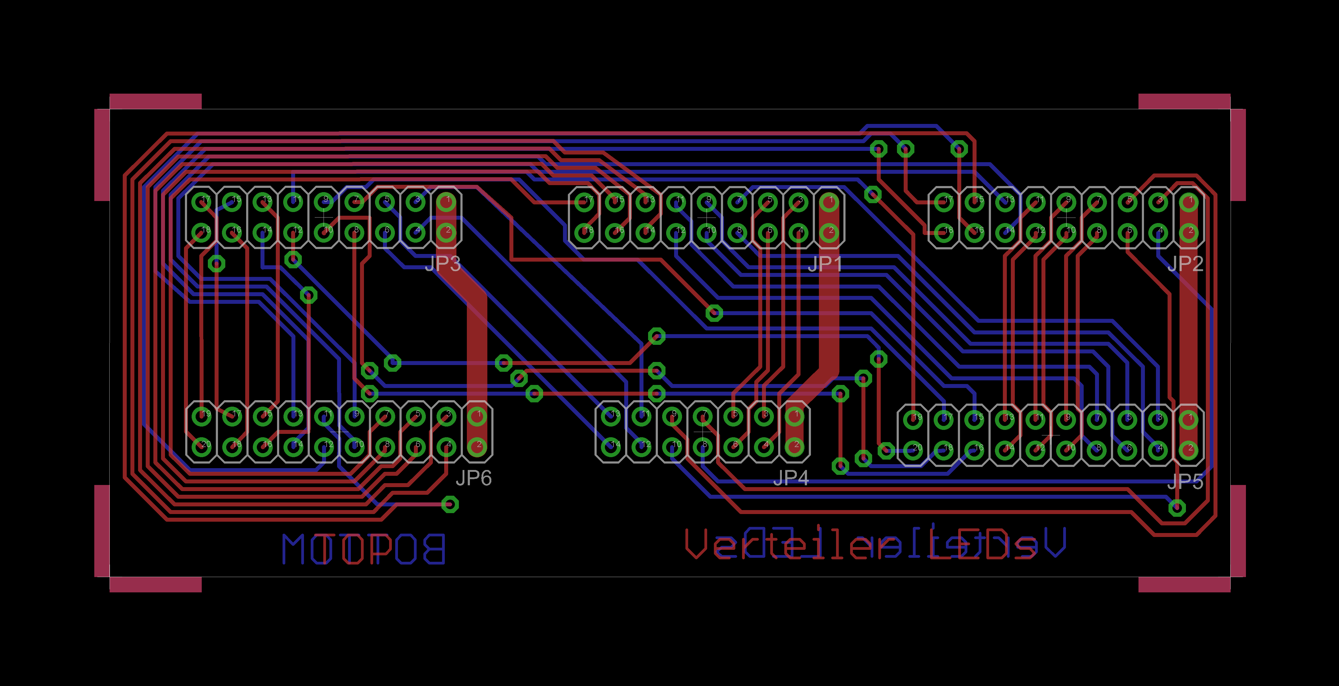

Hey...Das Layout im Anhang ist eine Adapterplatine für ein anderes
Layout von mir....Sie verteilt einfach die LED Leitungen auf andere
Stiftleisten...
Wollte mal fragen ob es da Probleme geben kann wegen der eng verlegten
Leitungen ? Auf jeder Leitungen fließen jenachdem bis zu 20 mA.
Gesteuert über einen TLC59116 , also auch PWM möglich.

ich bin zwar kein Layouter, aber dennoch würde ich ein paar Dinge
anderes machen:
- wenn möglich keine Leiterbahnen zwischen den Pins durchführen
- keine rechtwicklinge Leiterbahnführung verwenden
- je nachdem was für Signale du auf den Leitungen hast auf Top und
Bottom achten da es zu kapazitären Effekten kommen kann
- Rest der Leiterplatte mit Fläche fluten.

Generell: PWM ist, wie du auch schon selbst geschrieben hast, immer ein
potentieller EMV-Verursacher.
In deinem Fall würde ich anders herangehen: Wer könnte denn gestört
werden? Effekte wie z.B. Kapazitäten zwischen den Leiterbahnen sind
unerheblich, wenn daran nur LED angeschlossen sind. Also EMV innerhalb
deiner Schaltung vermutlich unproblematisch. Wenn du Störungsabstrahlung
befürchten musst, ist (wie oben gesagt) eine Massefläche eine gute Idee.
Welche Verbesserung runde Leiterbahnführung bei den bei dir verwendeten
Frequenzen bringen könnte weiss ich nicht, würde mich jedoch
interessieren. Ich sortiere diese Technik eher im zig-MHz-Bereich ein.

Übersprechen zwischen den Leitungen musst du nicht fürchten, da ist ja
alles sehr niederohmig.
Aber du solltest Schleifen vermeiden. Also wenn du dir überlegst, wo der
Strom zu den LEDs fließt und wo er wieder zurückkommt: diese Leitungen
sollten möglichst keine Flächen aufspannen. Idealerweise sind sie
parallel geführt oder übereinander auf Löt- und Bestückungsseite. Unten
hin, oben zurück oder umgekehrt. Also quasi bifilar.
Andernfalls baust du dir eine Sendeantenne.

Naja zig Mhz ist übertrieben :) das spielt sich eher im 90 kHz bereich
ab...hier ist das Datenblatt
http://www.datasheetdir.com/TLC59116+download. Also beim TLC sind die
LEDs ja so zu schalten   5V ALED -- KLED -- TlC , und die versorgung ist
eben die Dicke Leitung auf dem Board...also wird das mit der Massefläche
etwas schwierig :)
@Billy , warum denn keine Leitungen zwischen den Pins ?  ist doch noch
genug platz ??  Und die zwei rechten Winkel welche noch drinne waren
habe ich mal raus gemacht :-D

Rechts über der Mitte von JP6 gibt es eine Durchkontaktierung, die
Leiterbahnen der gleichen Ebene verbindet. Eine Seite weist sogar nicht
einmal zum Zentrum der Durchkontaktierung. Diese Seite führt außerdem
auf eine weitere Durchkontaktierung vor JP3, um die Ebene zu ändern, was
aber unsinnig ist.
Wirf diese Zeichnung weg und mache sie neu. Entscheide Dich für eine
Vorzugsrichtung pro Ebene. Das wird voraussichtlich ein sehr dichtes
Bündel an Leitungen zwischen den beiden Steckverbinderreihen. Halte Dich
zunächst stur an diese Vorzugsrichtung und optimiere erst später. Dabei
wirst Du weitere Optimierungsmöglichkeiten sehen, indem man im
Schaltplan Verbindungen ändert.

Jaaa das ist halt auch nicht sinn der Sache...wenn ich die Leitungen im
Schaltplan ändern könnte dann wär das ja ne klare Sache wie die Liegen
sollten...aber die sollen halt so bleiben :)
