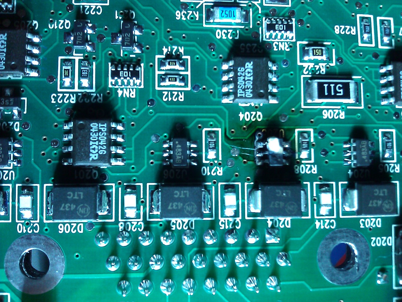

Hallo @all! Ich lese seit einigen Jahren hier mit. Nun habe ich mal ein wirkliches Problem. Weiß vielleicht jemand von euch was der Bauteil auf dem Bild mit der Aufschrift 483AB ist. Danke fg otto
#2109775
schönen guten Morgen, ich glaube zu wissen das es ein Oscillator ist. Hier das Datenblatt http://pdf1.alldatasheet.com/datasheet-pdf/view/238863/ETC2/SVG-100A483ABT.html
Ich würde auf NPN bzw. PNP Doppel Transen tippen, vom Gehäuse her. Die Bezeichnungen nennen sich SMD-Codes. Leider sind mir diese Codes nicht bekannt. Es gibt aber SMD-Code Suchmaschinen. Hoffe ich konnte helfen...
Schwierig. Ein Quarzoszillator ist es ziemlich sicher nicht, dafür ist das Gehäuse zu klein. Bei einem Tranistorpärchen hätte ich im Bestü- ckungsdruck ein Q, und kein U erwartet. Es scheint also ein IC zu sein. Woher kommt die Schaltung, und was tut sie? Sie sieht fast ein wenig wie aus dem Auto aus. Kannst du ein Bild von der Gesamtplatine machen, damit man sieht, welche anderen Bauteile sich noch darauf befinden? Wenn all das nicht hilft, musst du versuchen, mit Auge und Durchgangs- prüfer einen Teil des Schaltplans zu rekonstruieren, dann kann man vielleicht besser raten.
Git es eigentlich eine Regel bei den SMD Codes? Was das ganze auch noch sein könnte: Rings herum sind ja IRF-MOS und Freilaufdioden. Mosfettreiber könnten das eventuell sein.
Michael H. schrieb: >Git es eigentlich eine Regel bei den SMD Codes? Ich glaube nicht, das wäre zu einfach ;-) > Was das ganze auch noch sein könnte: Rings herum sind ja IRF-MOS und > Freilaufdioden. Mosfettreiber könnten das eventuell sein. Die IRFs, die man da sieht, haben ihre Treiber schon mit drin.
Super wie schnell das geht :-) Ich habe geglaubt das es ein optokoppler oder sowas sein könnte. Diese Teile befinden sich auf der ober und unterseite der Platine direkt zu einer Schnittstelle wo extern ein Kabel angeschlossen wird. fg otto
