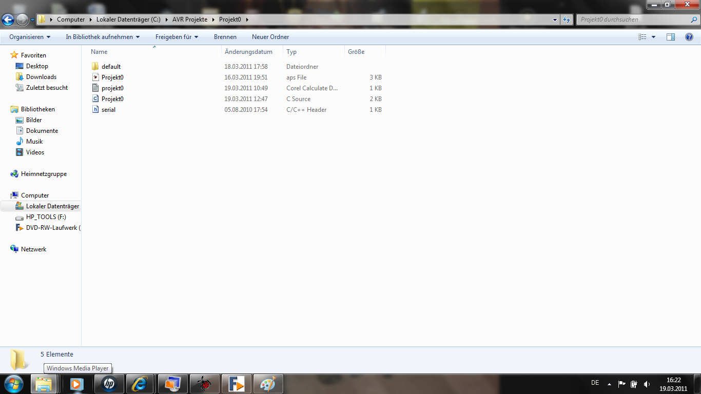

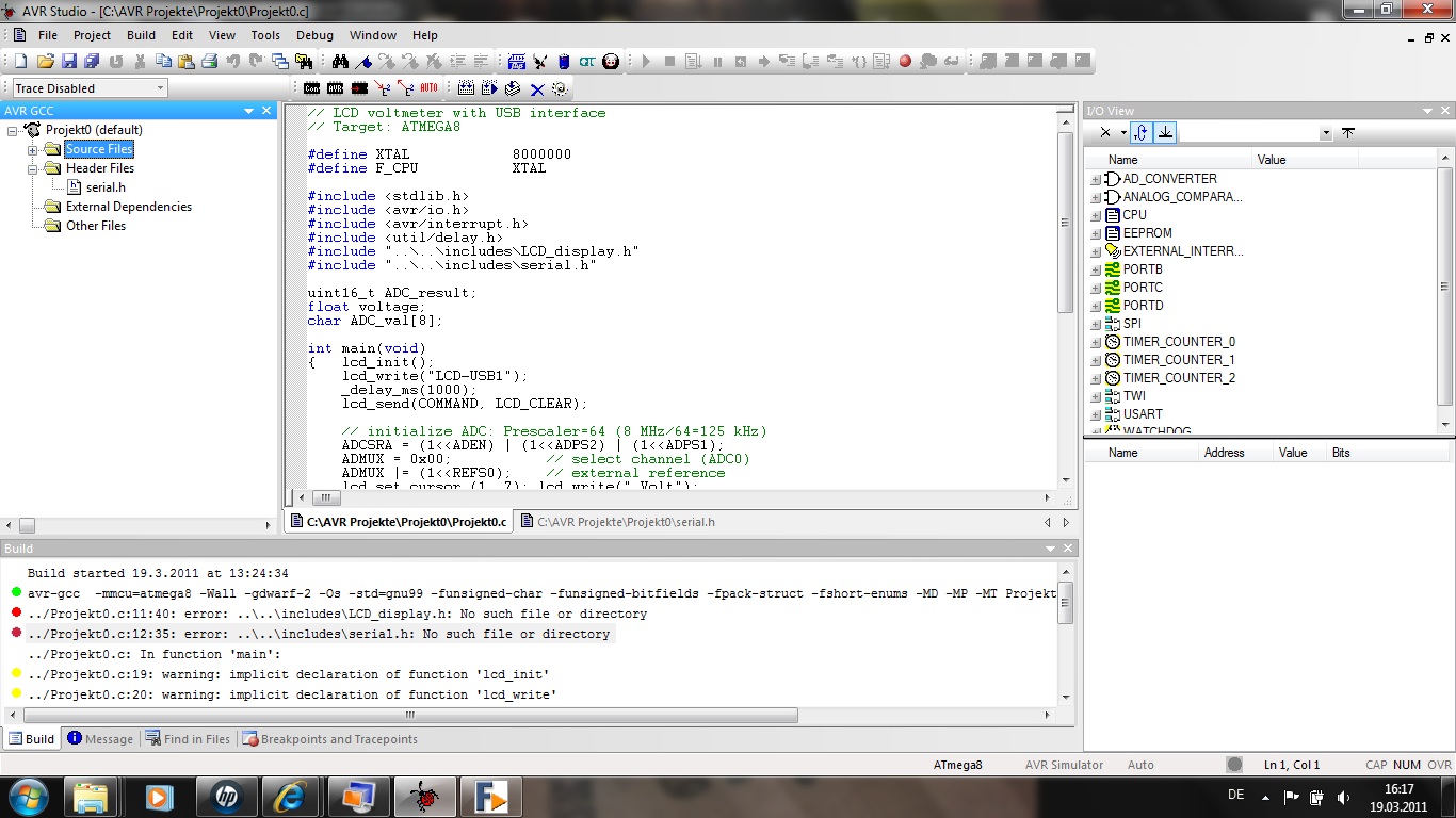

O.K. Ich habe die include Datei jetzt im Menübaum unter Header Files drin (serial.h). Und sie ist jetzt auch im Projekt-Hauptverzeichnis zu sehen. Aber beim compelieren kommt der Fehler: ../Projekt0.c:11:40: error: ..\..\includes\LCD_display.h: No such file or directory
#2110061
Fehlte noch eine Fehlermeldung Ich habe die include Datei jetzt im Menübaum unter Header Files drin (serial.h). Und sie ist jetzt auch im Projekt-Hauptverzeichnis zu sehen. Aber beim compelieren kommt der Fehler: ../Projekt0.c:11:40: error: ..\..\includes\LCD_display.h: No such file or directory ../Projekt0.c:12:35: error: ..\..\includes\serial.h: No such file or directory
#2110066
Wie sieht denn deine Include-Anweisung aus? bernd schrieb: > Ich habe die include Datei jetzt im Menübaum unter Header Files Wie ist die denn da reingekommen? Ich vermute mal unter "AVR GCC" rechte Maustaste auf "Header Files" und dann "Add Existing...". Damit machst du die Datei in der Menüstruktur sichtbar - mehr noch nicht. #include "header.h" reicht nicht. Du musst den ganzen Pfad angeben oder du machst dem Compiler den Pfad bekannt: >>Projekt >>Configuraton Options >>Include Directories Da trägst du den Pfad ein, in dem sich deine Headerdatei befindet. mfg.
#2110096
Es sind hier drei Sachen zu beachten. 1. Die Pfadeinstellungen unter AVRStudio. 2. Die Pfadangabe in der #include-Anweisung. 3. Der tatsächliche Speicherort der Header-Datei. Deine Fehlermeldung sieht so aus, als wenn der Compiler die include-Datei in einem Ordner oberhalb des Projektordners erwartet. Das ist zulässig aber ungewöhnlich und durch die Defaults nicht abgedeckt. Die Frage ist nun: Liegt da die Datei? Anscheinend nicht. Du hast also entweder beim speichern was falsch gemacht oder der Angabe des Pfades in der include-Anweisung oder in den Projekteinstellungen sind falsch. Was hier für einen Anfänger etwas blöd ist: Es gibt mehr als einen Weg die Pfade einzustellen und anzugeben. Deswegen ist der günstigste Ausgangspunkt: 1. Speichere die include-Datei in dem Projektpfad in dem sich auch die C-Dateien befinden. (Eigentlich der Default). 2. Gib keine Pfade in der include-Anweisung an 3. Falls Dich das verwirrt: Gib keine Pfade in den Projekteinstellungen an. Eigentlich ist das egal. wenn Dich das nicht weiterbringt: Poste am besten mal die Pfadeinstellungen unter AVRStudio. Screenshot. Bildformate beachten. Poste am besten mal die Zeile mit der #include-Anweisung. Poste am bestem mal den kompletten Pfad auf die include-Datei. (Im Explorer in der Adresszeile zu sehen.

Thomas Eckmann schrieb: > #include "header.h" reicht nicht. Du musst den ganzen Pfad angeben oder > du machst dem Compiler den Pfad bekannt: Wenn die Include-Datei im gleichen Ordner wie die Projektdatei liegt, geht es ganz ohne irgendwelche Pfadangaben. Und eine relative Pfadangabe, wie #include "Includes\header.h" tut's natürlich auch. Bitte bedenken das der GCC sehr wol zwischen Groß- und Kleinschreibung unterscheiden kann bei den Pfadangaben.
#2110310
Hier zewei Bilder im Anhang ! Dann geh mal von deinem Projektverzeichnis 2 Ebenen höher (denn genau das sagen die .. in den Pfadangaben aus: das Vaterverzeichnis) und von dort in das Unterverezcihnis "includes". Dort muss dann die Datei LCD_display.h liegen. #include "..\..\includes\LCD_display.h" da die Pfadangabe mit keinem \ beginnt und auch nicht mit einer Laufwerksangabe, ist es eine relative Angabe. Also ausgehend vom aktuellen Verzeichnis - deinem Projektverzeichnis. .. 1 Verzeichnisebene rauf ..\.. noch eine Verzeichnisebene höher ..\..\includes von dort in das Subverzeichnis "includes" ..\..\includes\LCD_dispkay.h und dort muss dann die Datei liegen Da der Compiler sie nicht findet, wird die Datei dort nicht sein. Also musst du den Pfad richtig stellen, so dass die Pfadangabe zu dieser Datei führt. (Und stell um Himmels willen deinen Explorer so um, dass er dir die Dateiendungen wieder anzeigt. Wird sind Entwickler, wir können mit Dateiendungen umgehen. Ganz im Gegenteil ... uns sagen die was und die sind wichtig)

Da "serial.h" im gleichen Verzeichnis wie die Projektdateien liegt, muß es im C-Quellcode einfach heißen #include "serial.h" Außerdem wird es eine serial.c geben. Und dann müßtest du noch klären, in welchem Verzeichnis deine LCD-Bibliothek liegt, also wahrscheinlich Dateien namens LCD_display.h und LCD_display.c
