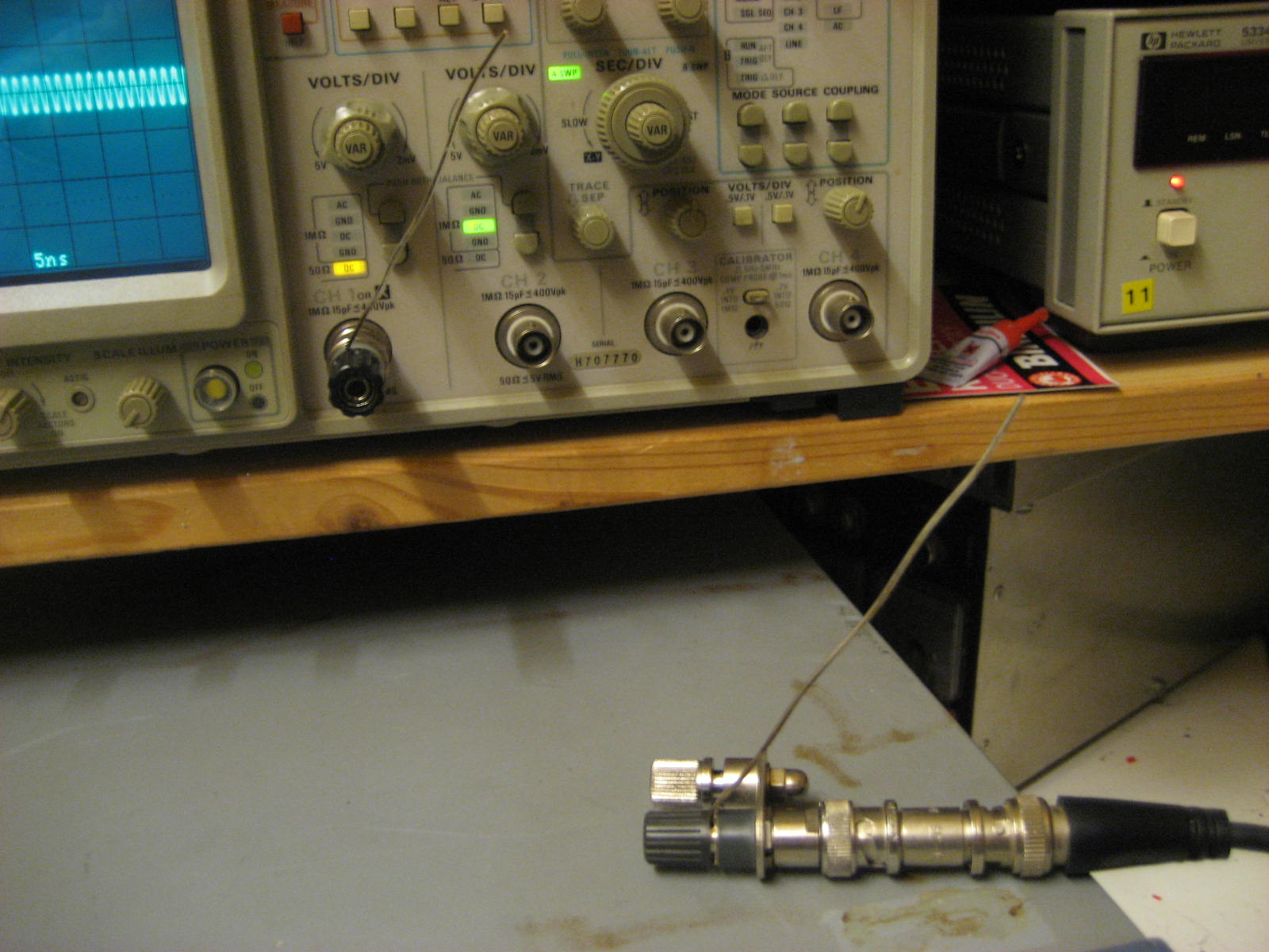

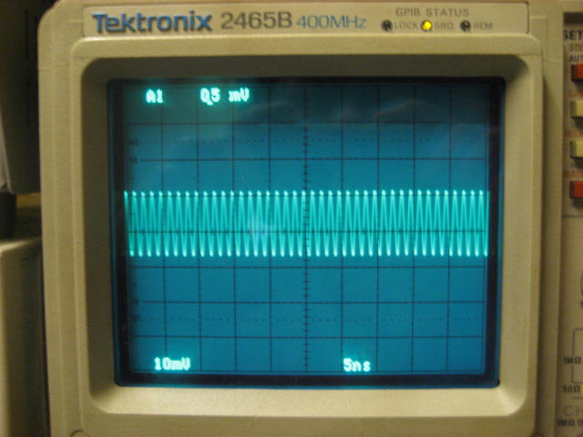

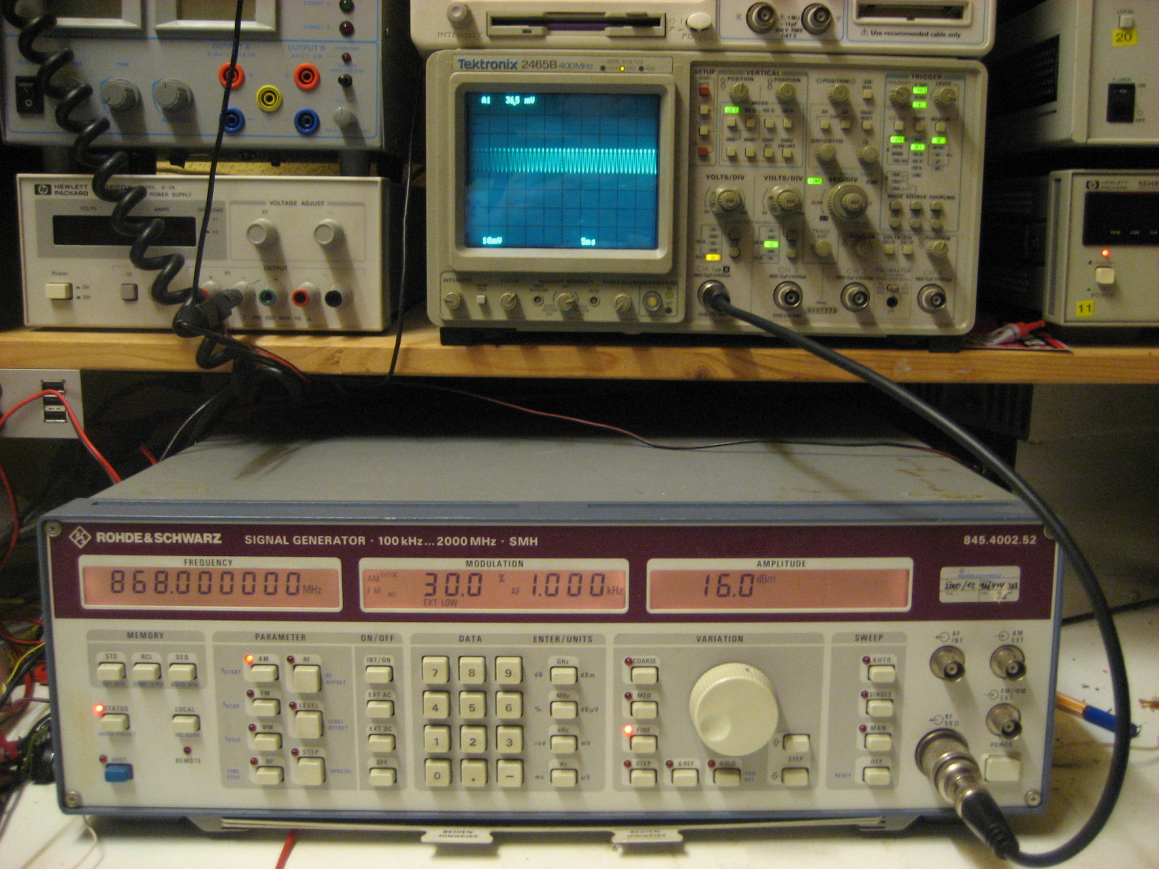

...geht doch, wenn auch mit massivem Amplitudenfehler... Triggert wunderbar - Zeitbasis 5ns/div.
Thomas R. schrieb: > ...geht doch, wenn auch mit massivem Amplitudenfehler... und jetzt noch bitte als medium luft und nicht kupfer ;)

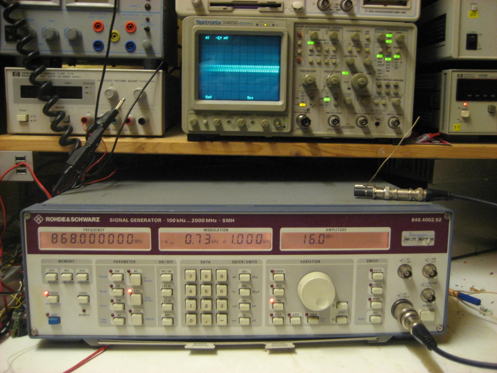

Wo soll das Problem sein?
Thomas R. schrieb: > ...geht doch, wenn auch mit massivem Amplitudenfehler... > Triggert wunderbar - Zeitbasis 5ns/div. d'accord, Wieder mal gut demonstriert das excellente Triggerverhalten der Tektronix 24xx Serie. Freue mich auch immer wieder, das da ein sauberer roll-off in den Y-Verstärkern zu hohen Frequenzen ist in der Amplitude, keine störenden peaks. Und das Scope "triggert beinhart" weit über die 400MHz. Selbst ein schlichtes 2445 geht schon bis über 500MHz beim Trigger. Und das ohne Modifikation. Schön das Tektronix dies schon vor 25 Jahrne hinbekommen hat, was heute etliche Scopehersteller nicht schaffen.
Thomas R. schrieb: > Wo soll das Problem sein? Daß du das Signal direkt abgreifst. Les mal den Eingangsbeitrag. Der TE wollte das Signal mit der Antenne abstrahlen und über einen feuchten Finger am Oszi abnehmen.
#2131097
Sieht man auf dem Bild IMG_6679.JPG nicht deutlich genug die Empfangsantenne am Tektronix und die Sendeantenne am Kabelende des SMH?

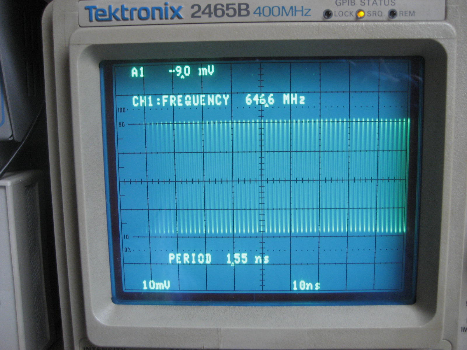

Thomas R. schrieb: > Wo soll das Problem sein? Hast Du keine Option 06 drin? Wäre schade...

om pf schrieb: > Hast Du keine Option 06 drin? Wäre schade... Doch, Option 06 ist drin, reicht aber nur bis ca. 650MHz.
Woher kommt es eigentlich, dass der Strahl links dunkler ist als rechts? Ist das Unblanking zu langsam oder woran liegt's?
vermutlich weil das oszi von links nach rechts zeichnet und daher die floureszenz auf der linken seite schon nachgelassen hat und auf der rechten seite noch "neu" ist
#2131617
Völliger Nonsens von Sebastian. Es liegt am Schaltungsaufbau des Tek2465B. Nix mit "Nachleuchten des Bildschirms".
Viktor Krassnitz schrieb: > Es liegt am Schaltungsaufbau des Tek2465B. Das heißt im genauen? Das Nachleuchten ist bei 10ns/cm in der Tat nur von beschränkter Relevanz.

Sebastian B. schrieb: > vermutlich weil das oszi von links nach rechts zeichnet und daher die > floureszenz auf der linken seite schon nachgelassen hat und auf der > rechten seite noch "neu" ist Aber Sebastian!!!!!!!!!!!!!! Das Bild wurde ohne Blitz mit einer Belichtungszeit von ca 1/50 sec aufgenommen. Wie oft zeichnet der Strahl in dieser Zeit von links nach rechts, wenn er für einmaliges Zeichnen 100ns braucht???? Richtig: 200000 mal. --------------------------------------------------------------- Luk4s K. schrieb: > Woher kommt es eigentlich, dass der Strahl links dunkler ist als rechts? > Ist das Unblanking zu langsam oder woran liegt's? So wirds wohl sein, da beim Einschalten des X10-Magnifiers dieser Effekt weg ist.
Schon mal dran gedacht, daß es bei der Ablenkgeschwindigkeit einfach an der X-Pos liegen könnte, so schnell ist die Helltastung auch bei den Modellen nicht. Klar ist der Effekt bei X10 nicht mehr (auf der Röhre) sichtbar. Habe ein 2467 hier und kann die Beobachtung nachvollziehen, nur nicht die ganzen Behauptungen zur Ursache. Mal die Schaltung von so'nem Scope ansehen...... ist halt noch analog (Glück!)

Jochen hat recht - bei den alten Bildern wurde der Teil, der geblankt sein soll, teilweise mit dargestellt.
Thomas R. schrieb: > Jochen hat recht - bei den alten Bildern wurde der Teil, der geblankt > sein soll, teilweise mit dargestellt. Ist doch eigentlich genau umgekehrt. Wenn du den eigentlich geblankten Teil sehen würdest, wäre das der Strahlenrücklauf, den du aber nicht siehst. In deinem Fall läuft der Strahl schon los, der Strahl ist aber noch teils geblankt. - Der Begriff unblanking ist tatsächlich ein wenig gaga
#2132127
...ist schon klar! Er kann halt nach der Dunkeltastung nicht unendlich schnell die Helltastung wieder einschalten. Dafür hat er noch nie ein Artifakt gemacht ;-)

Thomas R. schrieb: > So wirds wohl sein, da beim Einschalten des X10-Magnifiers dieser Effekt > weg ist. Nein der gleiche Effekt ist noch genauso verhanden. Du mußt mit eingeschaltetem X10 aber X-Pos. Regler entsprechend drehen. Dann siehst Du ihn wieder (weil die entscheidende Stelle weiter "links" ist nach Drücken des X10...) Alternativ könnstest du auch das Handbuch lesen, da steht exakt dieser Effekt beschrieben. Aber das wäre wohl zuviel verlangt .-)
#2135072
Was ist der Effekt? IMG_6681 ist links dunkler wie rechts. IMG_6684 ist gleichmäßig ausgeleuchtet. Tektronix2465B-Benutzer schrieb: > Nein der gleiche Effekt ist noch genauso verhanden. Ich empfehle einen Besuch bei Fielmann, aber das ist wohl zuviel verlangt.
