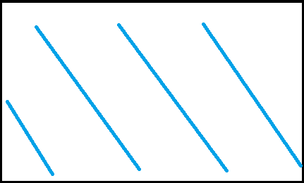

kann es sein, dass die Polarisationsrichtung eines LCD Bildschirms nicht
horizontal/Vertikal ist, sondern schräg?
Siehe Bild, das blaue ist die Polarisationsebene.
Ich habe ein Experiment im Internet gefunden, mit dem man mit dem
menschlichen Auge polarisiertes Licht von einem TFT Monitor wahrnehmen
kann:
1. Man dunkelt den Raum an.
2. Man macht auf den Monitor ein weißes Bild.
3. Beobachtungsabstand ca 40 cm.
4. Man legt den Kopf auf die Schulter und schaut fixiert auf eine
Stelle. Dann legt man den Kopf auf die andere Seite.
Man sollte, wenn alles geklappt hat, ein blau-weißes, kleines Bild
sehen.
2 Gelbe Punkte und 2 blaue.
Die beiden blauen zeigen die Polarisationsebene des Lichts.
Das Bild ist so schwach, dass man es nur wahrnimmt, wenn man auch drauf
achtet.
Wenn man etwas geübt ist, kann man dieses Bild schon bei kürzeren
Einwirkzeiten und bei gerinegren Kopfbewegungen sehen.
Angeblich soll man auch in der freien Natur Polarisiertes Licht
wahrnehmen können, wenn man geübt ist. Der TFT Bildschirm ist halt am
einfachsten, um es mal zu probieren.
Jetzt wollte ich mal wissen, ob das Experiment bei mir geklappt hat.
Kann es sein, dass die Polarisationsebene von TFT Bildschirnem schräg
ist? Bei meinem Bildschirm wäre das so, wenn ich nach dem Experiement
gehe. Leider kann ich es nicht nachmessen mangels Equipment.
> sehen.
Den Zusammenhang vermag ich nicht nachzuvollziehen. Wie bitte soll so
ein "Bild" zustandekommen, und was hat das mit Deinem Screenshot zu tun?
Das bezweifle ich.
Wie die Polarisationsebene von TFT- und anderen LC-Displays angeordnet
ist, lässt sich mit einem erstgemeinten Polfilter herausfinden, die
besseren für photographische Zwecke vertriebenen haben entsprechende
Markierungen.

Bei mir scheint die Richtung der blauen Flecken etwas nach links zu
kippen, wenn ich den Kopf nach rechts kippe und umgekehrt. Im Mittel
steht sie aber vertikal. Wenn ich den Monitor hochkant stelle, liegen
die blauen Punkte im Mittel in horizontaler Richtung. Demnach verläuft
die Polarisationsrichtung meines Monitors parallel zur kürzeren Seite.
