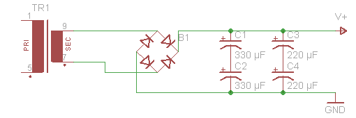

ich hab mir da ma was gebastelt und jetz wundern mich diese hohen
auftretenden verluste.
also: am Brückengleichrichter kommen ca. 96 volt sinus an. dahinter 4
kondensatoren. unter last 0.1A messe ich an den elkos eine spannung von
106 Volt. theoretisch müssten da ohne verluste jedoch 135 volt anliegen
- sofern sich die elkos auf die ausgansspannung aufladen würden. das
macht ne differenz von 29 volt.
ist das nich trotzdem ziehmlich viel? also woran liegt das. is der
gleichrichter oder die kondensatoren schuld? hat wer ne idee?

Das Einbrechen der Spannung unter Last ist völlig normal. Wie groß der
Einbruch ist, hängt von der Höhe der Last und der Stromergiebigkeit der
Spannungsquelle ab. Du darfst für eine geforderte Ausgangsspannung x
niemals die Leerlaufspannung am Lade-C ansetzen, wenn auch ein gewisser
Ausgangsstrom erreicht werden muß.

Falsch. 135 V ist die theoretisch mögliche maximale Spitzenspannung (96
* 1,41).
Diese Spannung wird lediglich bei Leerlauf OHNE BELASTUNG erreicht,
außerdem muss man von den 135V auch noch die Durchlassspannung der
Gleichrichterdioden abziehen.
Je nach Belastung wird die Spannung einbrechen. Der Spannungseinbruch
durch die Brummspannung ist durch die Größe der Ladeelkos gegeben, ein
weiterer Einbruch der Spannung wird durch den Innenwiderstand des Trafos
verursacht.

das sind stinknormale elkos 2 mit 330 µF und 2 mit 220µF. jeweils in
reihe und dann paralel um die spannungsfestigkeit zu erreichen. also
insgesamt 550µF.
danke shconma für die antworten.
ich denk aber das es nich normal is das bei so einem niedrigen strom so
heftig die spannung abfällt. die gesamt konstruktion sieht so aus:
netzspannugn an trafo der macht im leerlauf iwas mit 117V AC und unter
last 96V AC und die sollten die Kondensatoren auf 135V DC laden jedoch
sind es nur 106V DC.

Was - also effektiv immer ein 330µ und ein 220µ parallel, und dies dann
in Reihe mit dem anderen Pärchen? Dann macht das 275µF effektiv. Bei
100mA zwar nicht unbedingt zuwenig (vielleicht grenzwertig), aber die
Gleichsspannung könnte trotzdem noch eine rel. hohe Brummspannung
aufweisen, was sie dann als Reduktion der angezeigten Spannung auswirkt.
Schalte doch mal das Multimeter auf AC-Messung um - da ist vermutlich
noch viel überlagerte Wechselspannung zu sehen.

Das sind dann 2x330µF in reihe + 2x220µF in Reihe = 330 µF/2 + 220µF/2 =
225µF, was in etwa eine Restwelligkeit bei 100mA von weniger als 5V
macht (C=I*∆t/∆U)
Kommt also drauf an was Du damit betreiben willst ob das so ok ist.
Es wäre möglich das eine der 4 Dioden defekt ist.
Schlechte Kontakte könnten auch in Frage kommen (kalte Lötstelle,
oxidierte Stecker und Klemmen etc.)
hast Du die 100mA gemessen oder aus den Datenblättern ?
Welche Spannungsfestigkeit haben die Elkos und der Brückengleichrichter?

An die Kondensatoren gehören noch Symetrierwiderstände. Werden die warm?
Hast Du ein Oszi zur Verfügung? Ja? Dann mal die AC-Spannung ansehen,
die DC auch. AC wird nicht reiner Sinus sein und auf DC wird dir noch
was herumrippeln ;-) Beides zusammen, eventuelle Leckströme über den
Elkos und der hohe Innenwiderstand des Trafos, schon hast Du die
Erklärung.

ich hab das mal mit nem oszi getestet. sind unter 5 volt restwelligkeit.
das is okay. dadran sind einige leds zu testzwecken in reihe geschaltet.
übrigens die schaltung stimmt so wie du sie aufgemalt hast. danke:-).
weiterhin ist in reihe zu den leds noch ein widerstand. über den hab ich
die spannung gemessen. daraus den strom. sind halt ungefähr 100mA+-10.
die trafo-verluste kenne ich...

> du dir das Schaltbild deines Gleichrichters dabei anschaust. Denke
> daran, daß bei den Messungen unterschiedlich viele Dioden im Signalweg
> liegen, daher auch die unterschiedlichen Anzeigewerte.
also erstens. wenn es dich quält, dann lass es. du musst das hier nicht.
zweitens habe ich verstanden das mein gleichrichter so arbeitet wie er
das soll. die frage war lediglich: was konkret sagt mir diese zahl da
aus? welche einheit hat diese und was bedeutet die größe...
dein post ist vollkommen nutzlos und sinnfrei. das ich mein
gleichrichter durchgemessen habe weis ich. das musst du mir nicht sagen
-.- . und was auch immer du mit sinn machen meinst. wenn das so wäre
dann würde ich nicht mehr fragen...
Gast #2114465
habe geradekeine hand feur meineshifttaste frei und die leertaste
haktmanchmal. diezahlen entsprechen ud/mv. das sollte aber imhandbuch
zum messgeraet stehen 8ohne gewähr9.
mfg
Gast #2114508
>also ich hab das jez gemessen. es scheint soweit alles ok zu sein. wenn
>ich minus vom ohmmeter an egal welchen ac vom gleichrichter drann mache,
>lässt er nur durch wenn plus vom ohmmeter an minus vom gleichrichter
>drann is.
>Oo mim diodentester halt alles...
Na, was denn nu? Wenn es der Diodentester ist, dann sind das natürlich
mV! Der Diodentester schickt einen Konstantstrom durch die Diode(n) und
mißt den Spannungsabfall.
Naja, wenn du zu blöd bist, dich richtig auszudrücken...
OP #2114520
>>drann is.
wenn du zu blöd bist richtig zu lesen? ich hab bereits gesagt das ich
verstanden habe das der gr funzt. gut nur 550mv sind bischen wenig. oda?
bei si hat man doch 0.7 hm
Gast #2114640
Wenn Du zu blöd bist, richtig zu schreiben, musst Du Dich nicht wundern,
das keiner Deine Fragen versteht...
Gruss
Harald
