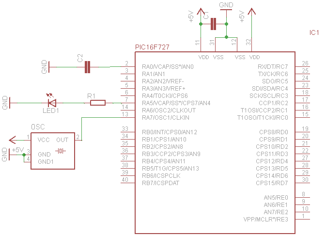

ich versuche mich gerade am PIC16F727, mit sehr wenig Erfolg :(
Hab aber schon mal vor Jahren mit dem 16F84 erfolgreich experimentiert.
Im MPLAB-Simulator läuft alles  wie es soll, leider rührt sich am PIC
selbst nichts :(
(LED Blinkt mit 2Hz an RB5, externer Takt 2,048MHz)
Der TTL-Oszillator läuft.
Ich brauche 5V und habe den Vcap auf Pin 2/RA0. Ich gehe davon aus das
ich dann an Pin 2 auch die interne Reglerspannung von 3,2V messen
sollte, was leider nicht der fall ist. Ich messe eine schwankende
Spannung von ~0-4V, hab's mit 0,1- 1µF versucht !?
Was stimmt mit meiner Konfiguration nicht ???
PS: hab im Schaltplan die LED an den falschen Port gelegt, kann aber
leider kein korrigiertes Bild hoch laden !? In der Schlachtung liegt sie
an RB5 !

von Tobi D. (fanti)
Du hast beschrieben, dass du einen externen Takt verwenden möchtest,
hast du auch im Schaltplan so dargestellt.
Allerdings hast du in den CONFIG-Einstellungen für den Quarz "_XT_OSC"
gewählt. Ich bin zwar kein Profi aber der PIC möchte somit mit einem
eigenen Quarz arbeiten, laut Datenblatt benutzt du den EC-Modus:
EC – External clock with I/O on OSC2/CLKOUT
XT – Medium Gain Crystal or Ceramic
Resonator Oscillator mode
und direkt ne Frage von mir hinterher: wozu brauchst du den Kondensator
an Pin 2, den hab ich noch nie benutzt und bis jetzt auch noch nicht
gebraucht
von Lehrmann M. (ubimbo)
1. MCLR gehört beschalten - sollte man einfach so machen - du benötigst
im Moment den I/O (eigentlich nur Input) des MCLR nicht. Beschalte ihn
entsprechend den Vorgaben im Datenblatt nach Vdd.
2. Jeder Vdd Pin gehört einzeln mit einem 100nF Kondensator 'entstört'
3. Ist es denn ein Quarzoszillator oder 'nur' ein Quarz? In jemdem Fall
mal HS Mode ausprobieren.
von M. J. (manfred-64)
@ fanti,
Du hast recht der 16F727 hat einen speziellen EC Mode (sollte aber auch
im XT o. HS Funzen, beide getestet)
Hat leider nichts gebracht :(

@ ubimbo,
hab auch all Deine Tip's ausprobiert -> dito
es ist ein Quarzoszillator.
Ich mach da irgend was grundsätzliches in der Config falsch.
Die Schaltung hab ich nun zum Xten mal geprüft, Osci läuft, Pic
gewechselt, LED und Widerstand (!!!) getestet.
Selbst den Pic-Brenner (Sprut's Nr.5)hab ich überprüft.
von heldvomfeld (Gast)
wie Michael schon geschrieben hat:
- Pin 1 über bspw. 10kOhm an Vdd,
- Pin 32 zusätzlich noch über 100nF an Gnd
gruß~
Sicher bin ich mir momentan bei gar nichts mehr was den Pic16F727
betrifft :)
Der Brenner Nr.5 kann (laut liste) den Pic Brennen, er erkennt ihn auch
korrekt.
Ich werd mal den Pic auslesen und die gebrannten Config-Flags
überprüfen.
Nu geh ich erst mal bei dem Herrlichen Wetter in den Biergarten, mir'n
paar Bier in Kop kippen :)
Dann Hören vielleicht auch diese Kopfschmerzen auf, da drin macht die
ganze zeit Pic, Pic,Pic...
Dank euch allen erst mal und Prost :D
ok, hab den Fehler gefunden.
Mein PBrenner5 mit PBrennerNG brennt die Config nicht :(
Hab alle Änderungen am Brenner durchgeführt, keine Änderung.
Scheint ein Softwareproblem zu sein.
Die PBrenner37u soft soll laut Sprut's HP den 16f727 brennen,
leider wird er weder erkannt noch ist er in der Dropdown-Liste.
Ohne scheint der Pic seine Arbeit komplett zu verweigern ?
