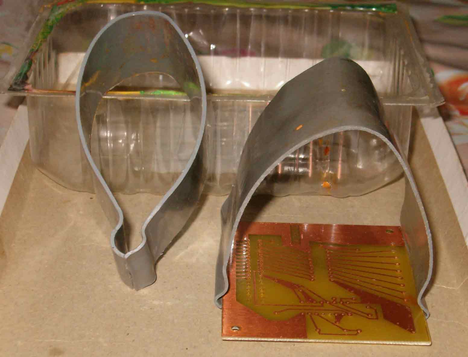

Und wer es noch nicht weiß, bei Fe3Cl braucht man die zu ätzende Seite
nach unten legen und nur minimal bewegen. Falls man doppelseitige
Platinen macht, kann man das sehr gut beobachten.
Ich habe mir dazu eine PVC-Klammer gemacht, vielleicht mache ich noch
mal ein Bild.

Im Bid mal die Ätzklammer.
Damit sind die Finger einigermaßen sauber, die Platine liegt nicht auf
und die Schicht wird nicht durch eine Pinzette zerkratzt.
Ich habe sie aus einem Stück Dachrinne "geformt".
Als Schalen sind die praktisch von den Fleischschalen aus dem
Supermarkt.
Die Ätzgeschwindigkeit hängt stark davon ab, wie schnell die verbrauchte
Lösung von der Oberfläche abtransportiert und durch frische ersetzt
wird. Da keinerlei Gas entsteht, bewirkt nur Diffusion diesen Austausch.
Dreht man die Platine um, sinkt die verbrauchte Lösung nach unten. Im
professionellen Bereich verwendet man Sprühätzung um den Austausch zu
erreichen.
